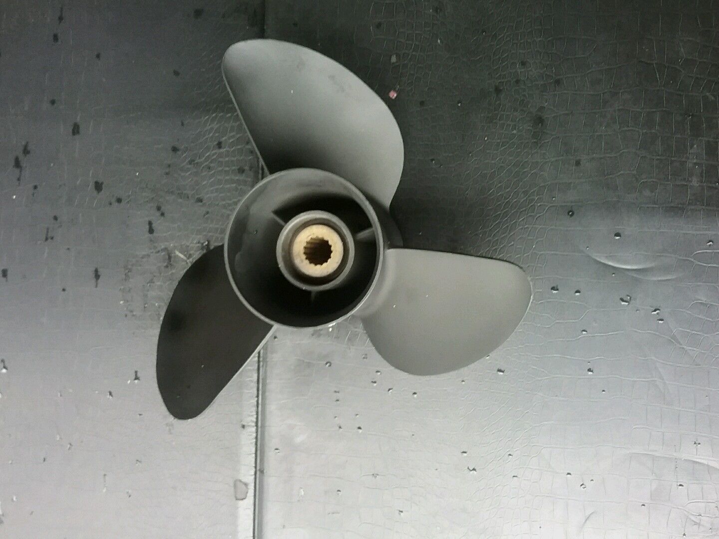

А вот так он выглядит у Ямахи.
Это нержа покрыта тефлоном, что бы дешевле было.

Старий 22.05.2016, 19:01   #6 (permalink)
Типово Re: Yamaha F200, Magnum -ВИНТ?
Есть у Ямахи о..уительная серия Yamaha Reliance полированная нержа.Финвал 545 прототип с Ямой 150 валит на Reliance 13. 3/4 Х 21 90км/час в одно лицо
