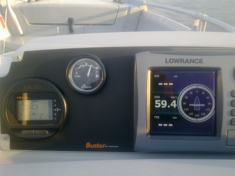

Типово Re: Buster L+ Yamaha F60 экстрим.
Максималка не очень 59,4км/ч.
Допис від Ser Buster Переглянути допис
...................Ну, да, что то , как то маловато для такого комплекта. Может стоит поиграться с настройками (по высоте и углу) ПЛМа и подбором винта ?

Всеравно интересно...какой винт и на каких оборотах делает 59 км/ч???
Это было на 11-1/8 Х 14 Солас нержа. Цена 280 дол.
