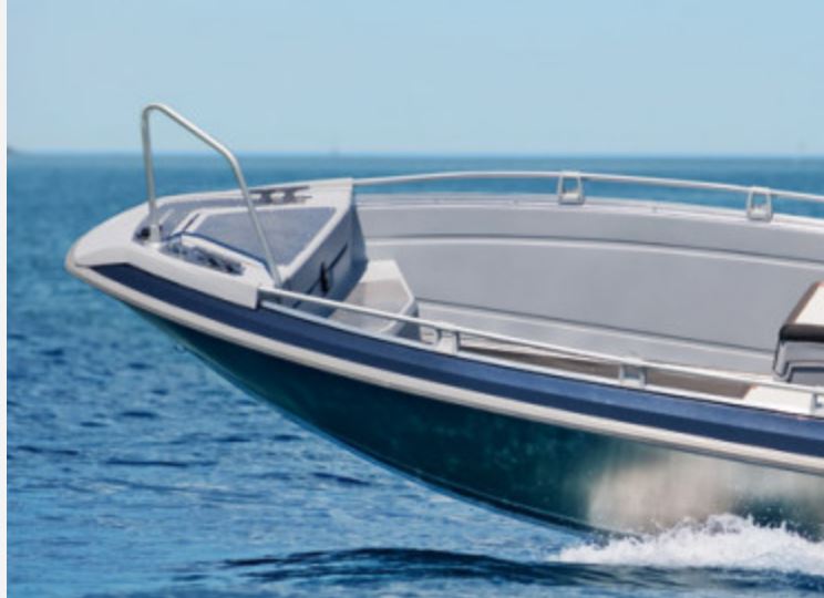

Доброго времени суток,
решил установить стационарный бак под пол.
при разборке столкнулся с проблемой- как снять носовой кокпит?
Лодка 2012 года, пластиковый рундук на носу со ступенькой.
В пластик входят релинги.
кто то имеет подобный опыт?
визуально внутренних крепежей не увидел. как будто на одних релингах держится?
Спасибо.

На цьому ьастері треба щнімати усе повністю, бо пол там нерозємний від носа до заднього рундука.
Носовий пластік кріпиться ізнутрі релінги прикручені до полу шурупами під резиновою оболонкою
