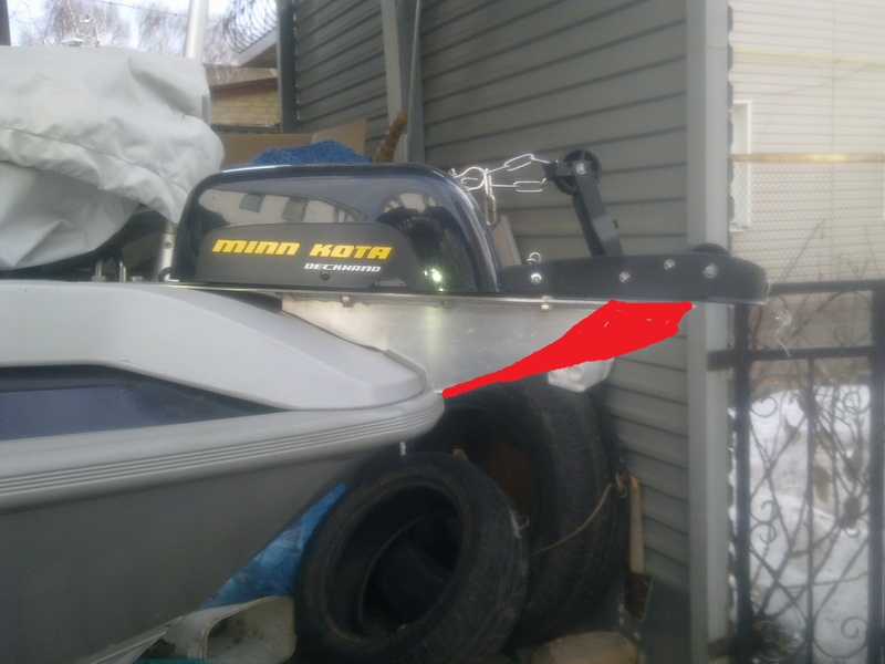

Вот наружная установка.
Назва:  Фото04801111111.jpg
Переглядів: 933
Розмір:  115,9 КБ

Есть ли какой нибудь риск порчи лебедки, если она будет установлена вертикально?
Starshinnn зараз поза форумом   Відповісти з цитуванням
Старий 05.03.2013, 22:00   #9 (permalink)
Типово Re: Установка МинКоты 40 на Buster L(2010)
Если честно, то не видел вертикально......поставь в носовом рундуке горизонтально, только вверх ногами к крышке(так ставят, сам видел).
