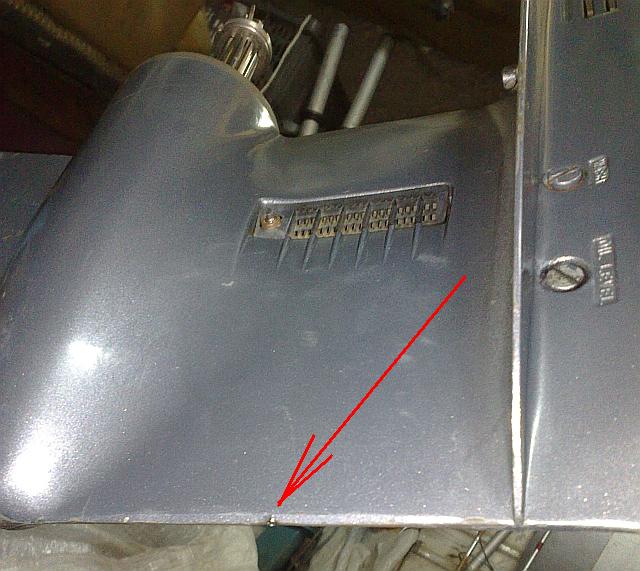

Други кто поможет разобраться со спидометром 6y8 на F70! Не показывает скорость

Допис від Allroad Переглянути допис
Если спидометр раньше работал, а потом перестал, надА залезть под консоль нащупать хаб и пошевелить разъемы и фишки...мне помогло.
Если не работал никогда, проверить всю цепь от мотора до прибора.
сорри, забыл самое первое с чего надо начать- прочистить малюсенькое отверстие трубки Пито на редукторе.

Спасибо ! Вечером займусь

Подключи с ЖПСа через Имэя 083 и будет всегда показывать скорость по ЖПС....ставить трубочки и лазить их чистить- прошлый век.
Виктор у меня два эхолота и скорость показывают)))) и нмея есть но все должно работать корректно! Вы в машине по жпс скорость смотрите?))))
