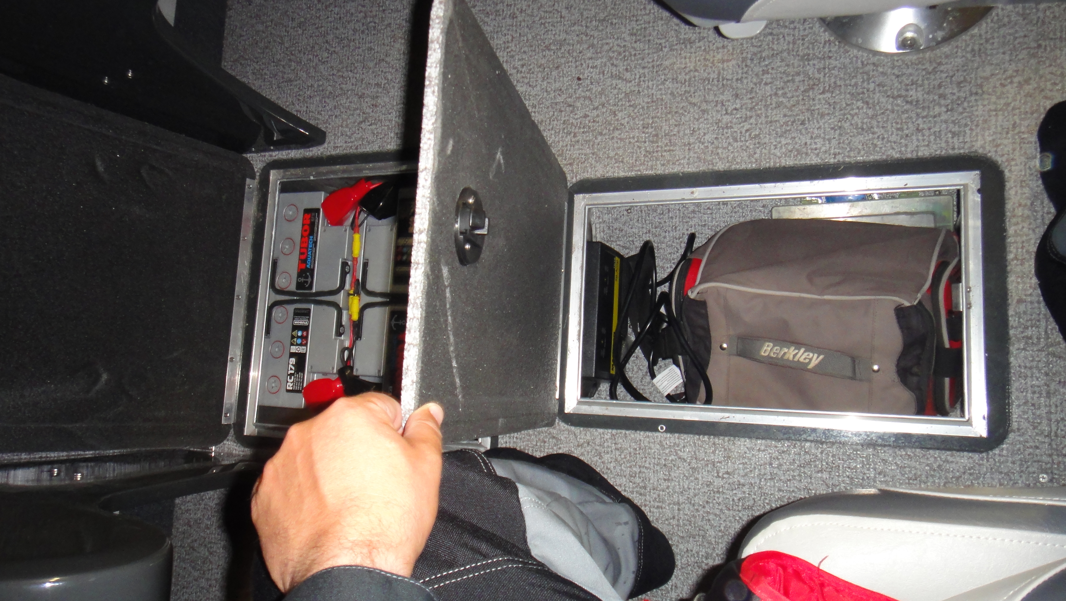

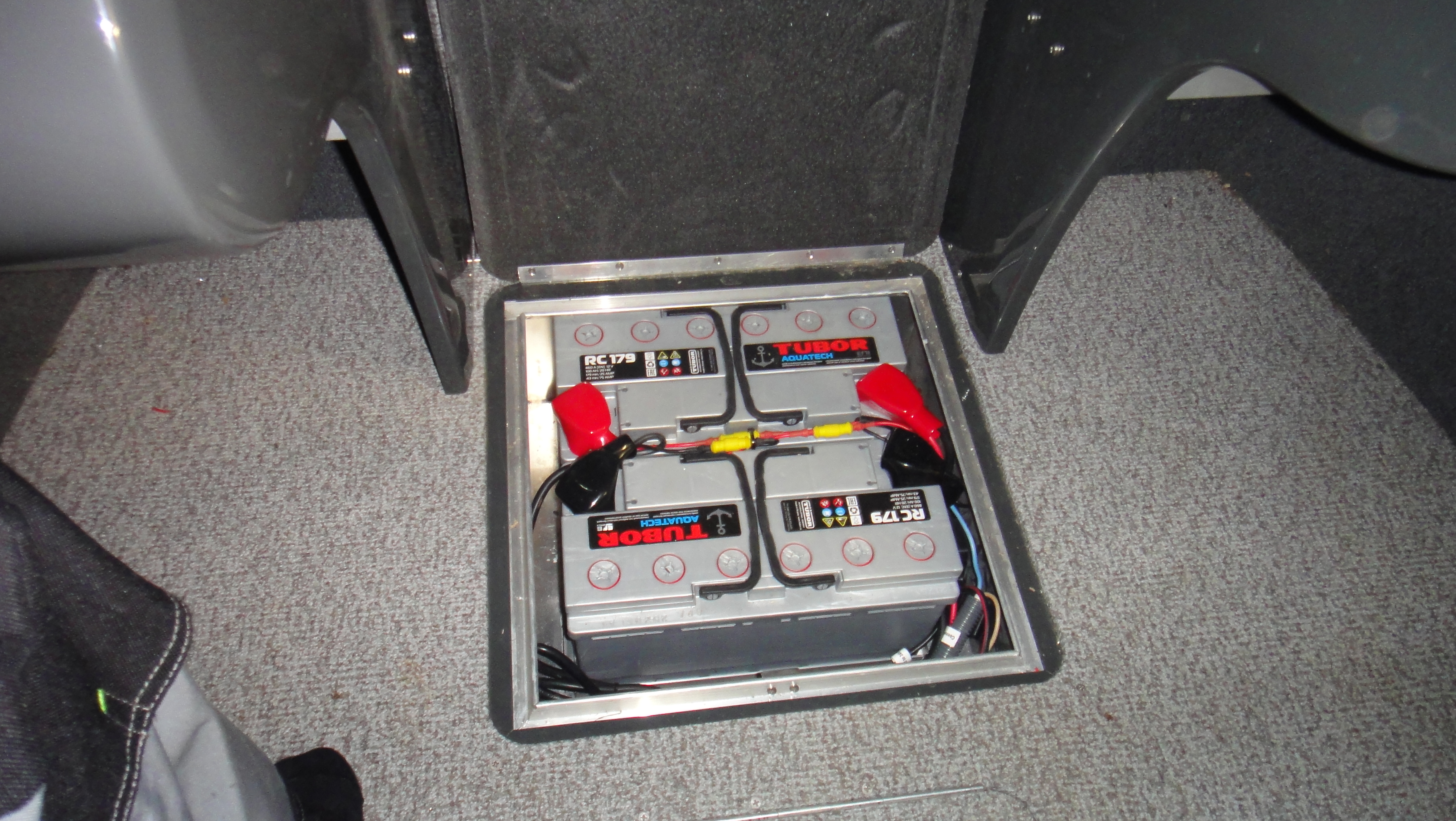

У меня так. ставили у дилера, говорят самое оптимальное положение

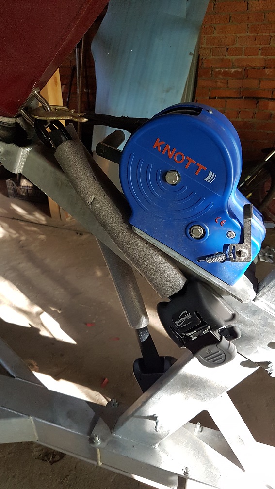

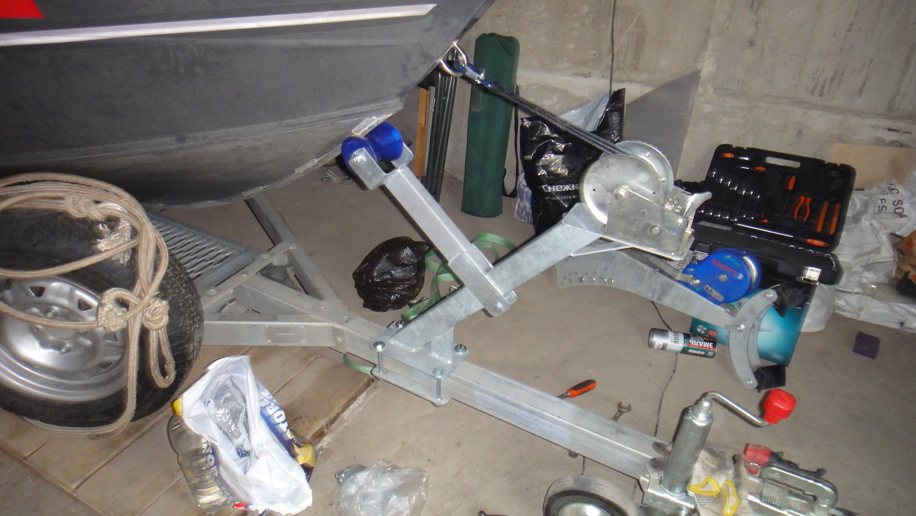

С лафетом движется к завершению. С носовым упором получилось дешевле купить в Москве. Цена вопроса 3800 руб. + лебедка. Искал запчасти, поисковик выдал кучу предложений, подошло от Дельфина 5.

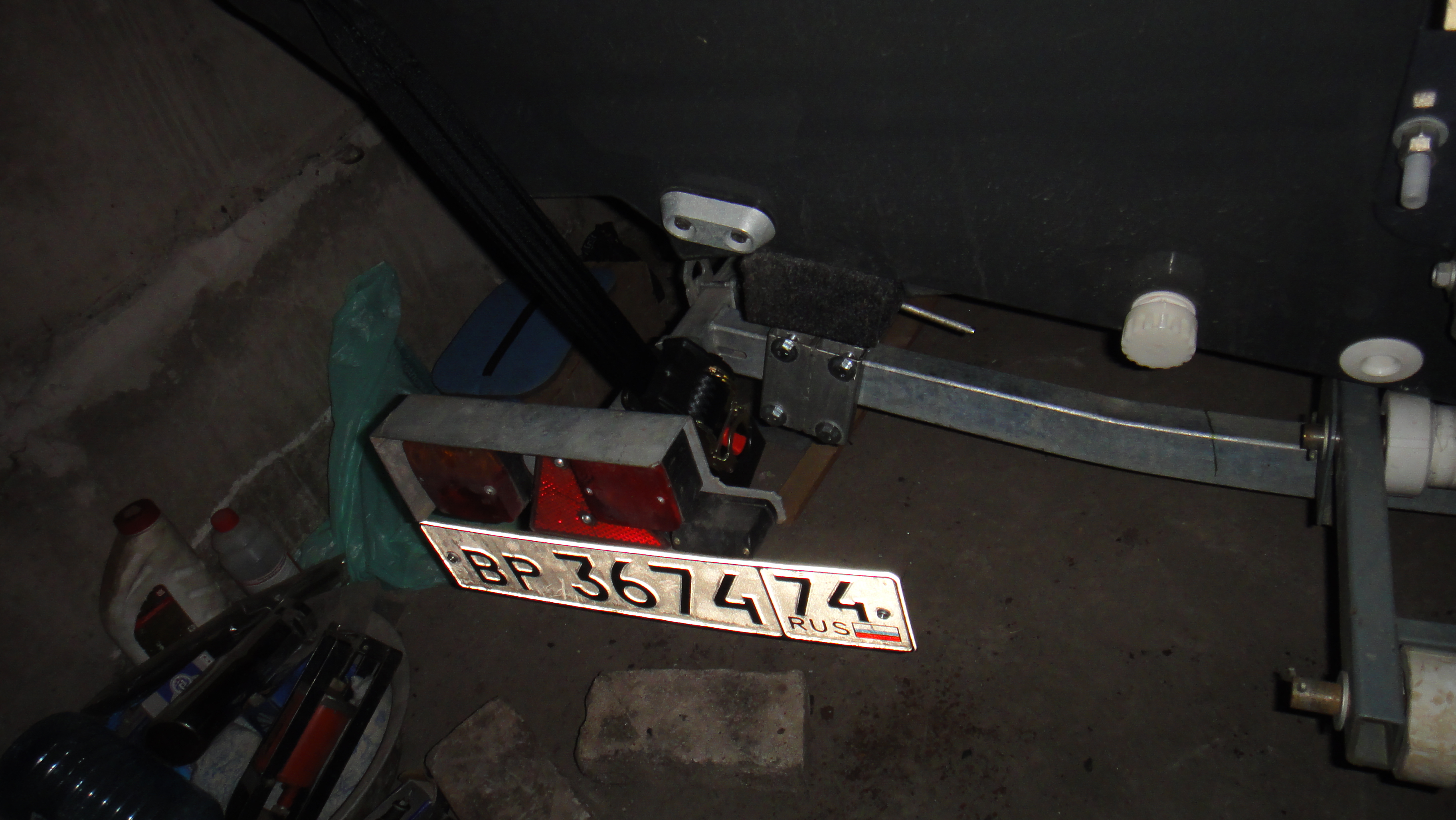

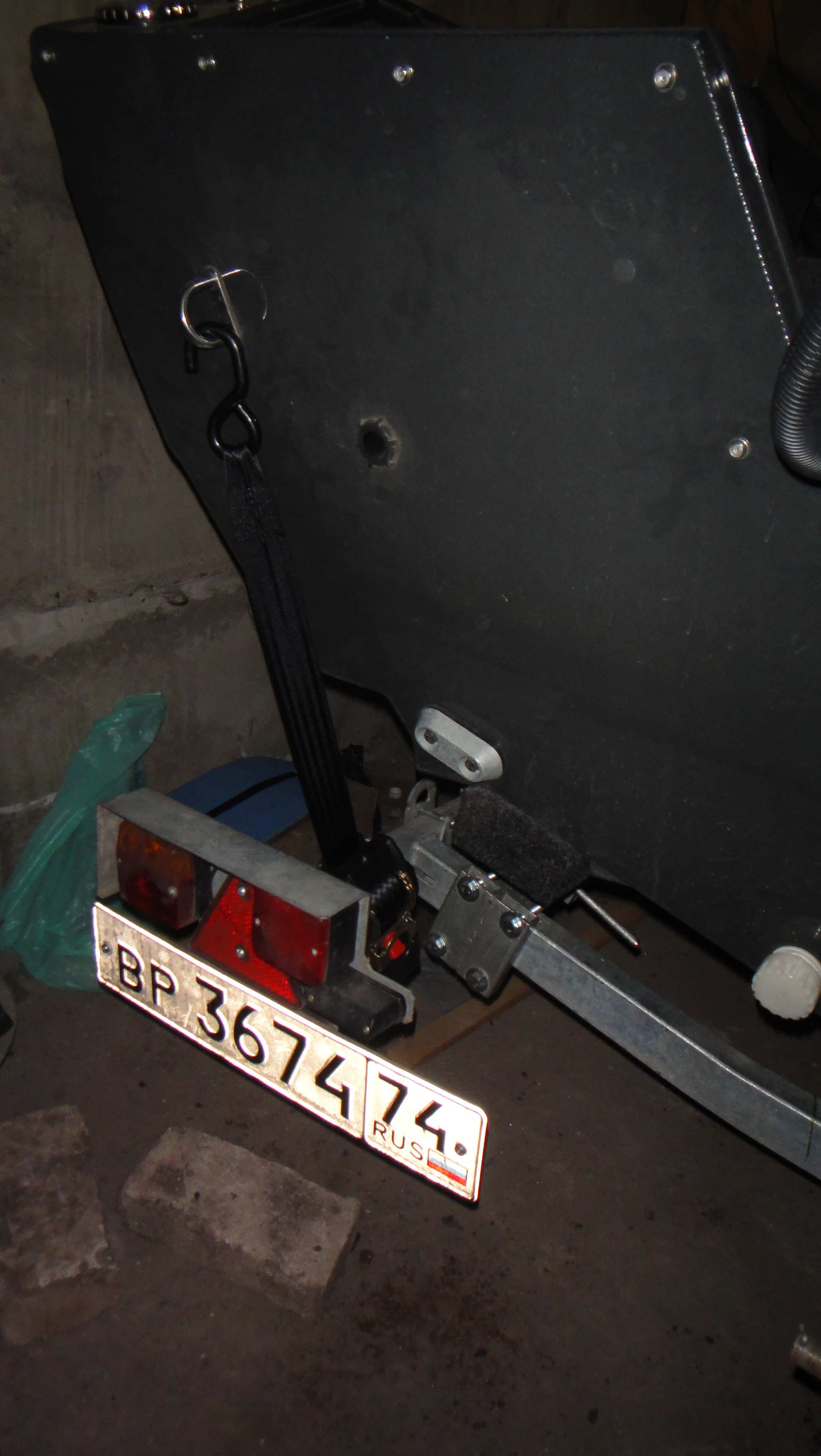

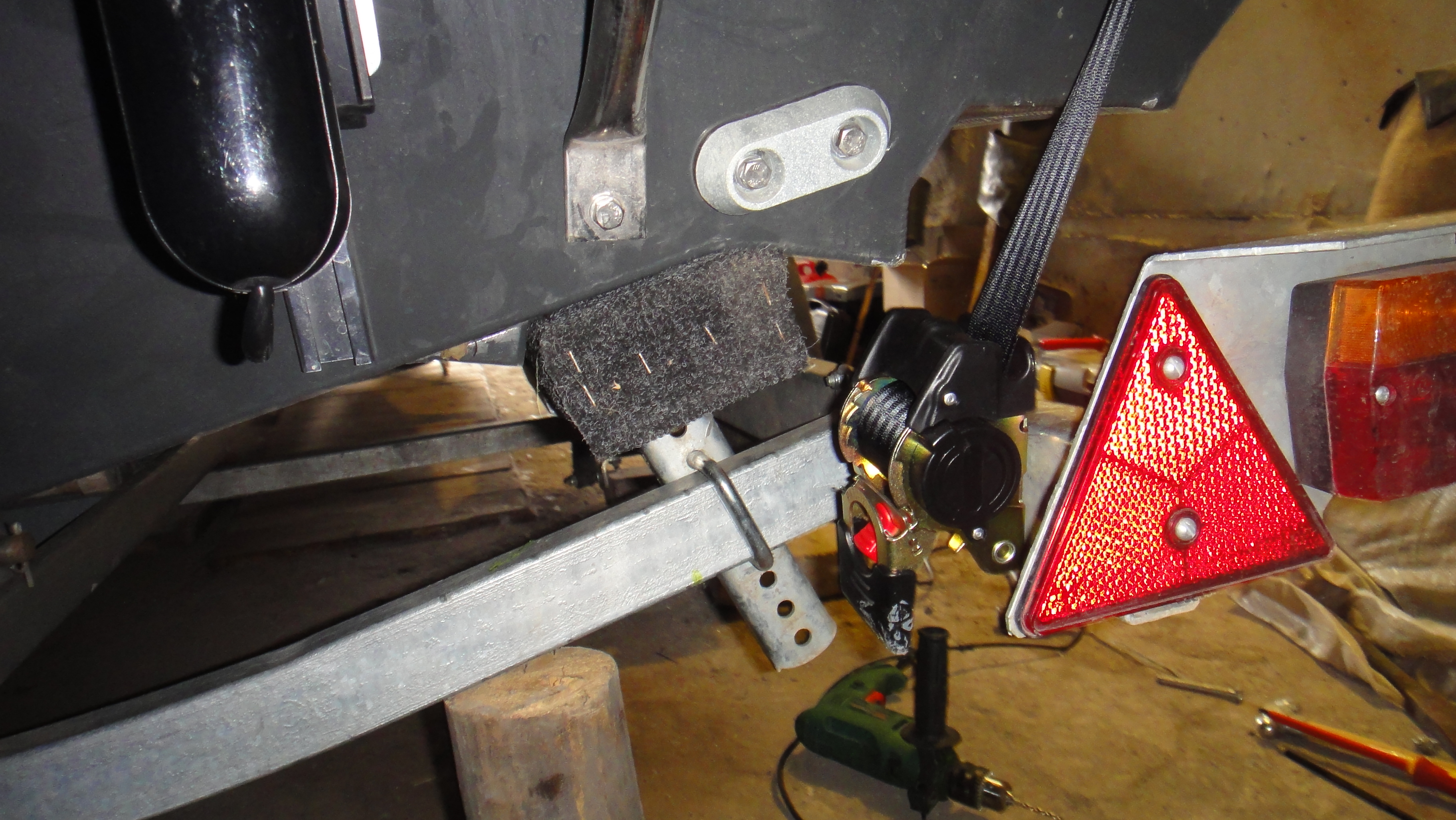

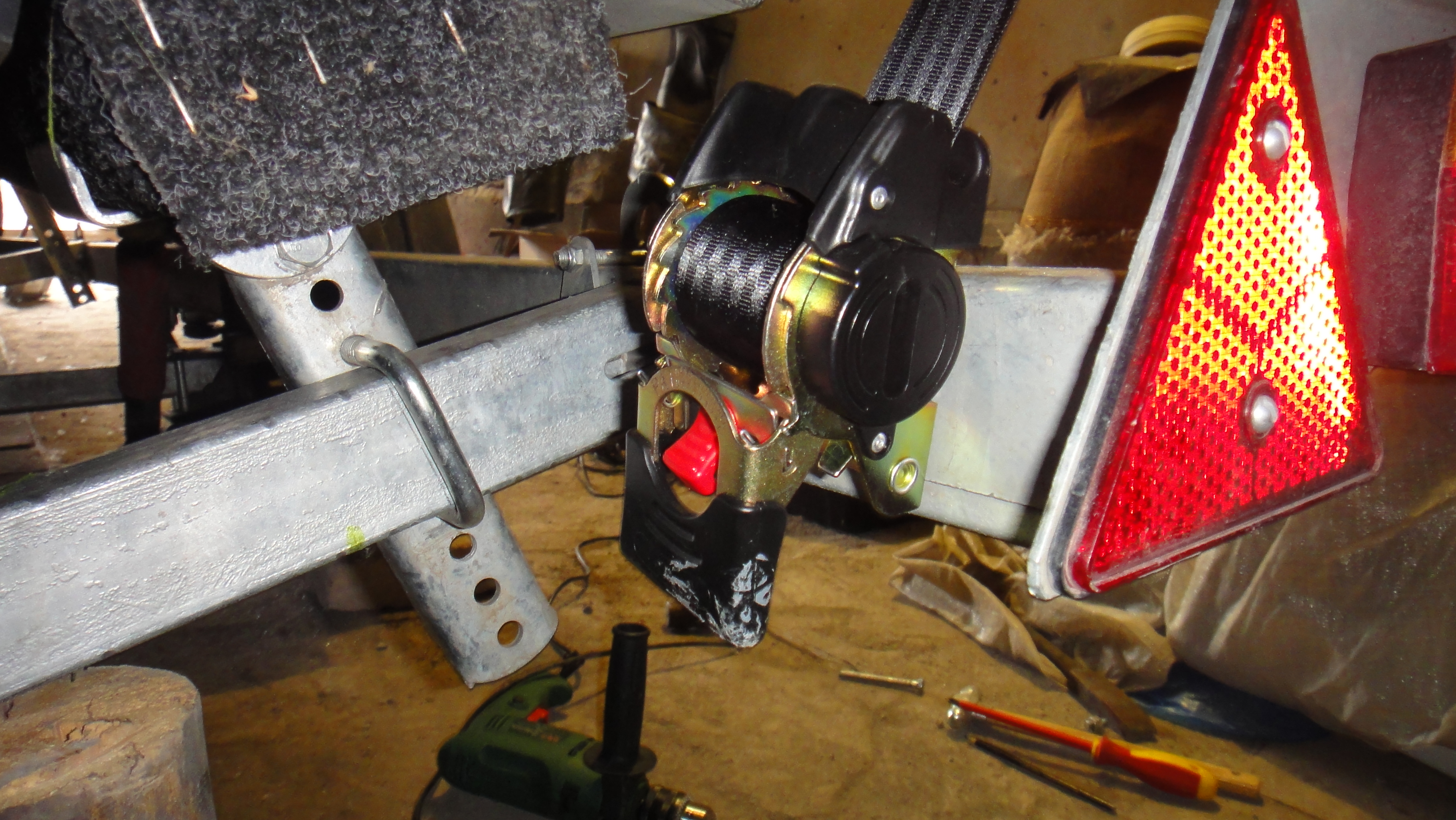

не удержался и купил модные ляляки в место стяжных ремней, получилось красиво, но что-то я очкую. Кто пользовался, нормально держат?
Лебедку закрепите на все отверстия(4 шт)Оставите на двух -поведет корпус лебедки и начнет резать фал
Спасибо, после выходных займусь. Надеюсь один подъем выдюжит.
Боюсь спросить ((( а чем вам Кнотовская лебёдка не угодила?
Нормально, но зачем Вы их закрепили боком?

При таком не тяжелом моторе, на мой взгляд АКБ лучше ставить ближе к корме. Если я правильно понял вы ставили у дилера в НН. Из них никто такую лодку не эксплуатировал)).

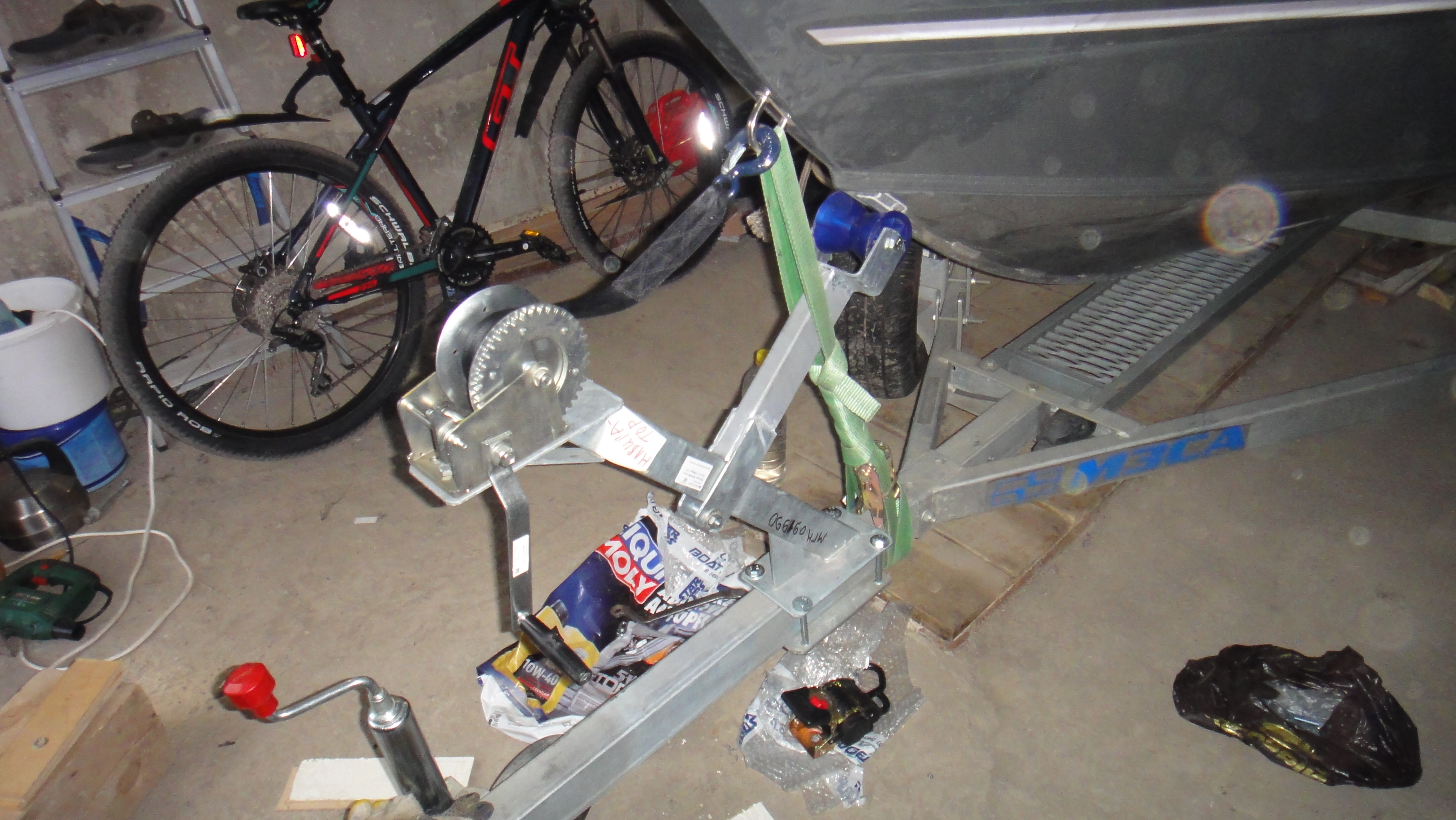

Вот так вот модные стяжки поставили:

Стяжки поставлены не правильно линия стяжки должна идти либо перпендикулярно дышлу либо по небольшим углом в сторону кормы фиксируя лодку от смещения вперед! У вас наоборт и при торможении и тп задние такие же не удержат ее от смещения в сторону авто!((
Вс' там правильно. Нос лодки в упоре и привязке с прицепом....стоит как вкопанная
Пока стоит,а если толкнутьВ данной ситуации я бы крепил стяжки к раме(началу,фрагмент которого виден на фото)

Не понял. А куда она дальше упора пойдет? Если не удержит упор и задние стяжки, то передняя стяжка уж точно не удержит. Цель стояла прижать нос к упору, а не удерживать лодку. Или не так? В принципе, можно одну и к раме закрепить, но не уверен, что это что-то изменить. И спасибо за советы .
Так весь смысл стяжке прикрепить нос 475 к раме лафета а крепление и примыкание к упору обеспечивает лебёдка я как то так понимаю данную ситуацию может я и ошибаюсь )))) как например с пусковым АКБ на 100 АЧ как некоторые иронизировали ! Хотя как показали ходовые 3 дневные испытания все зашибись))))
