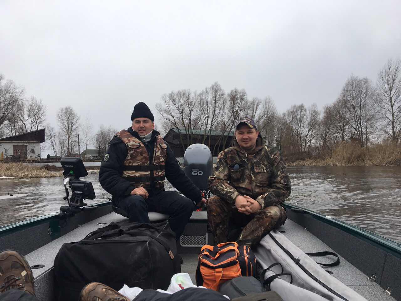

Руслан, если будет такая возможность, поделитесь фотографиеми Вашеи прихоти здесь или в другои теме, плз. Спасибо.
Да вот собственно.
Это в маршевом положении, при переходах. А когда напарник находится на носовой палубе, то один эхолот разворачивается в его сторону.

Да вот собственно.
Сумка с рыбой ?

С червями! )))

Там в лодке лагерь для троих на два дня. Это мы в марте при температуре воды 4-5 градусов сезон открывали.

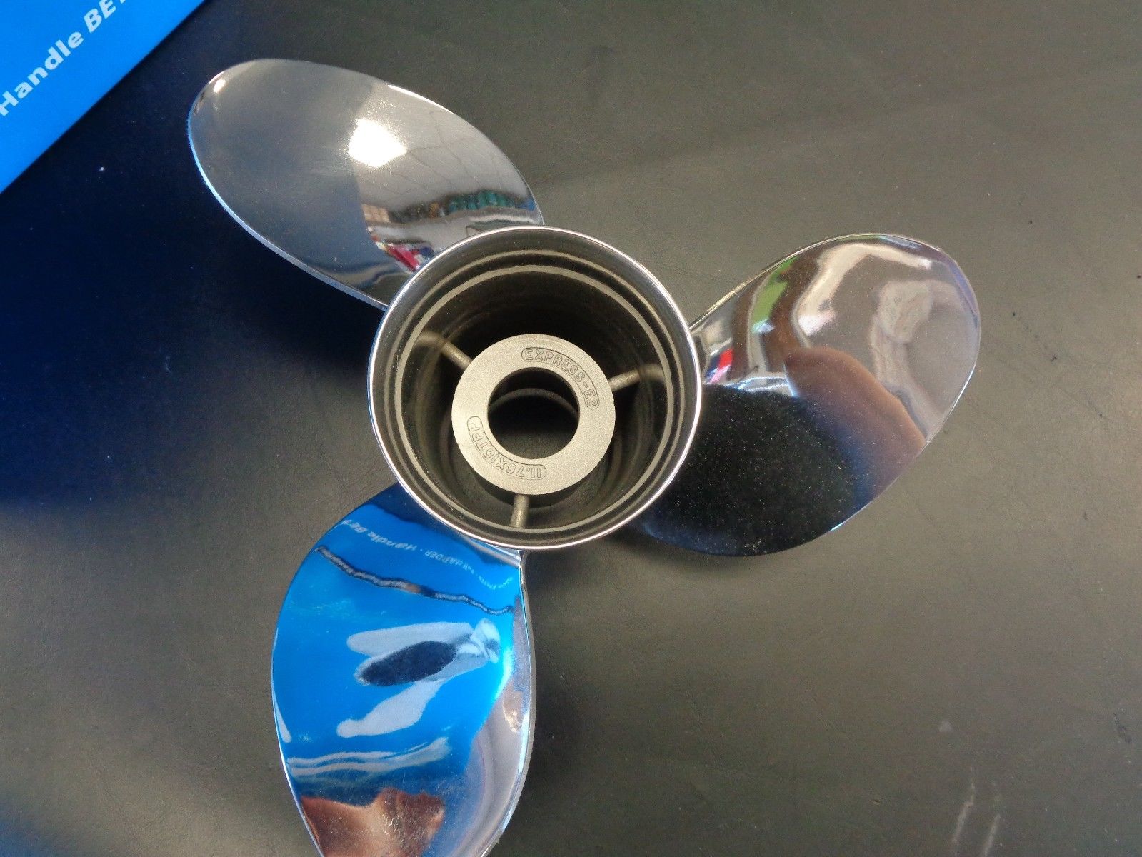

Люди подскажите ,вчера обкатал мотор,сегодня были тестовые испытания,2 человека,мг на носу,два акума в заднем рундуке,джиг и жор коплект на 2 дня ,родной сузучий винт 11с четвертью на 15 выход на глисс нормальный,а вот крейсер не радует 4700-37 км/ч,крутит до 6300 максималка 52 ,посоветуйте винт для уверенного выхода на глисс и хорошего крейсера(было бы здорово чтоб такой нашелся у solas,мне его легче купить)
На Сузе Солас не даст нечего. Сузу нужно "пригружать" злым винтом типа такого..11,3/4 Х 15
Виктор. Есть такой винт на пробу?

Виктор что за зверь?
