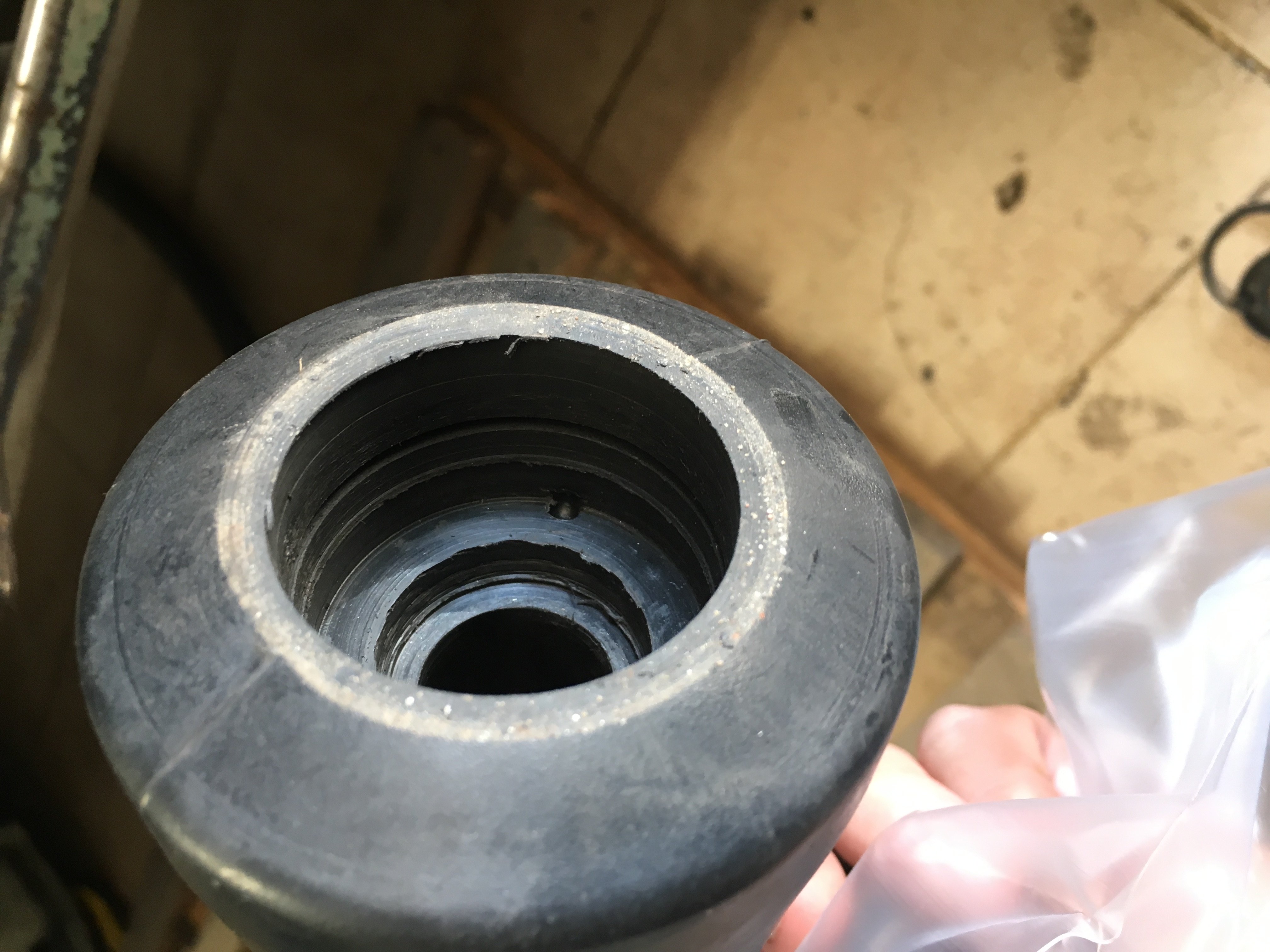

Возможно проблема в самих роликах. Надо заглянуть в сам ролик, если там втулки по краям, то соответственно ось тоньше внутренней полости. Ролик мягкий и от большего веса прогиб получается - это будет не прокручивать ролик а наоборот тормозить.
Вы совершенно правы, там втулки и ось тоньше. Буду менять, что есть из готовых вариантов? Сэр Бастер? Я знаю что у них можно приобрести ролики отдельно, однако у металлической части не подходят отверстия под болты на моем и их прицепе.

Ролики у вас просто на осях без подшипников и если там большой люфт или не металло металл трение ,а вставка пластик то будет проблема скатывания. Желательно полирнуть оси. Смазка не лучший выход так как будет все липнуть туда , как вариант это тефлоновый сухо спрей сейчас его полно но на долго ли оно проработает не знаю! Сам шаманил с бубнами пока в ролики подшипники не вставил.))
Как вариант переделать ваши ролики! К примеру один я переделал так- с краев было проточено место под подшипник закрытого типа 6004 /он диаметром 42 мм /выборка 12мм плюс выборка под стопорное кольцо диаметром 42 и 7мм еще под сальник , внутрений диаметр в ролике проточен 22мм для оси а ось взял 20мм калиброваный прут чтобы не было проблем с посадкой подшипника!

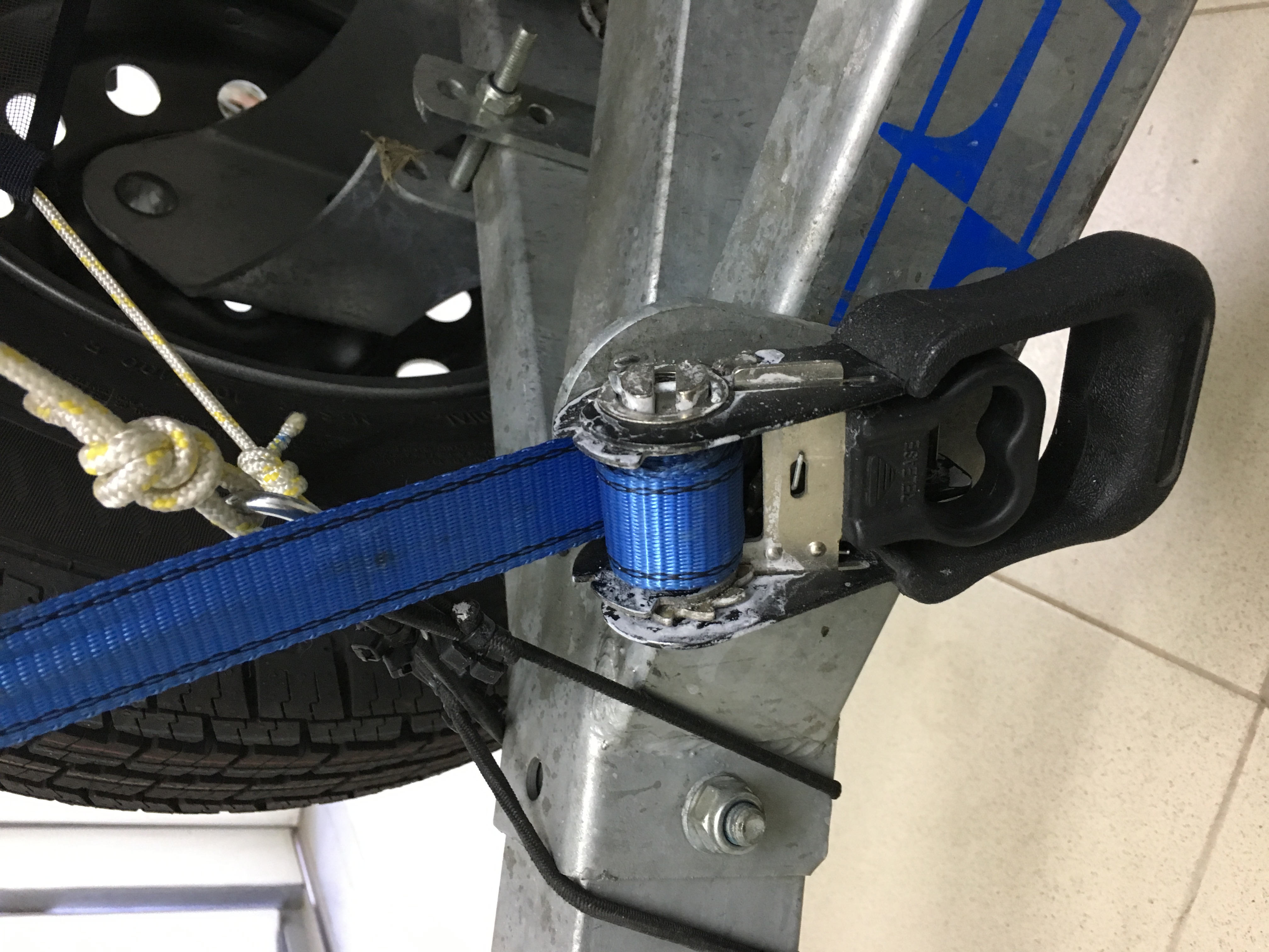

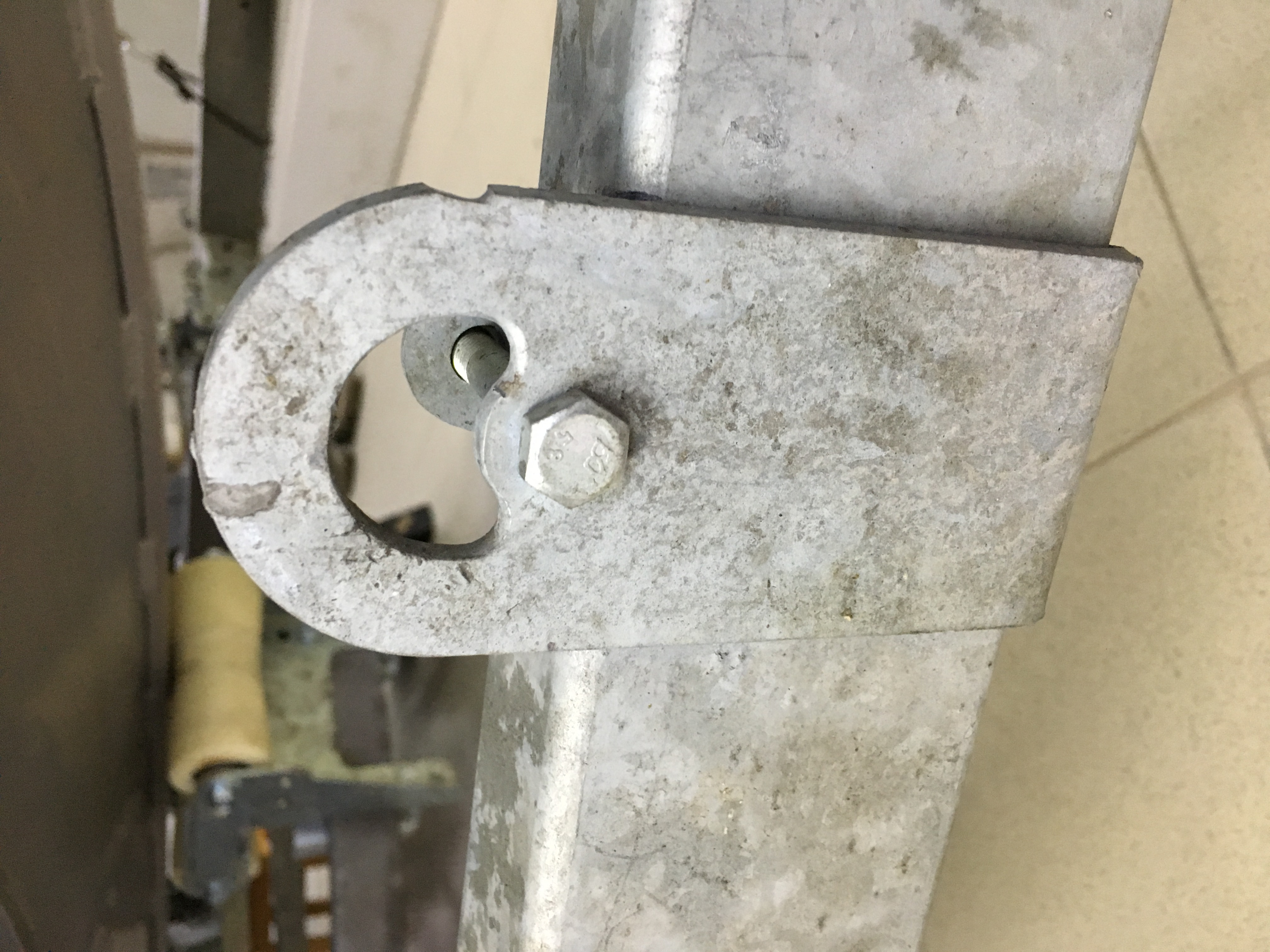

Вариант переделки ролика
Почему то все фото растянутые вставились((((
По креплению стропы ,просверлил отверстие в механизме стропы и прикрепил к раме. На прицепе МЗСА использовал штатное ухо.
Есть еще бюджетный вариант просверлить отверстие в ролике намного больше оси и выточив втулку из второпласта запресовать ее туда что бы ось в ней вращалась хотя есть риск что ее под весом может прогнуть закусить и провернуть в самом ролике но это надо пробовать с подшипником просто и дешево и пока работает

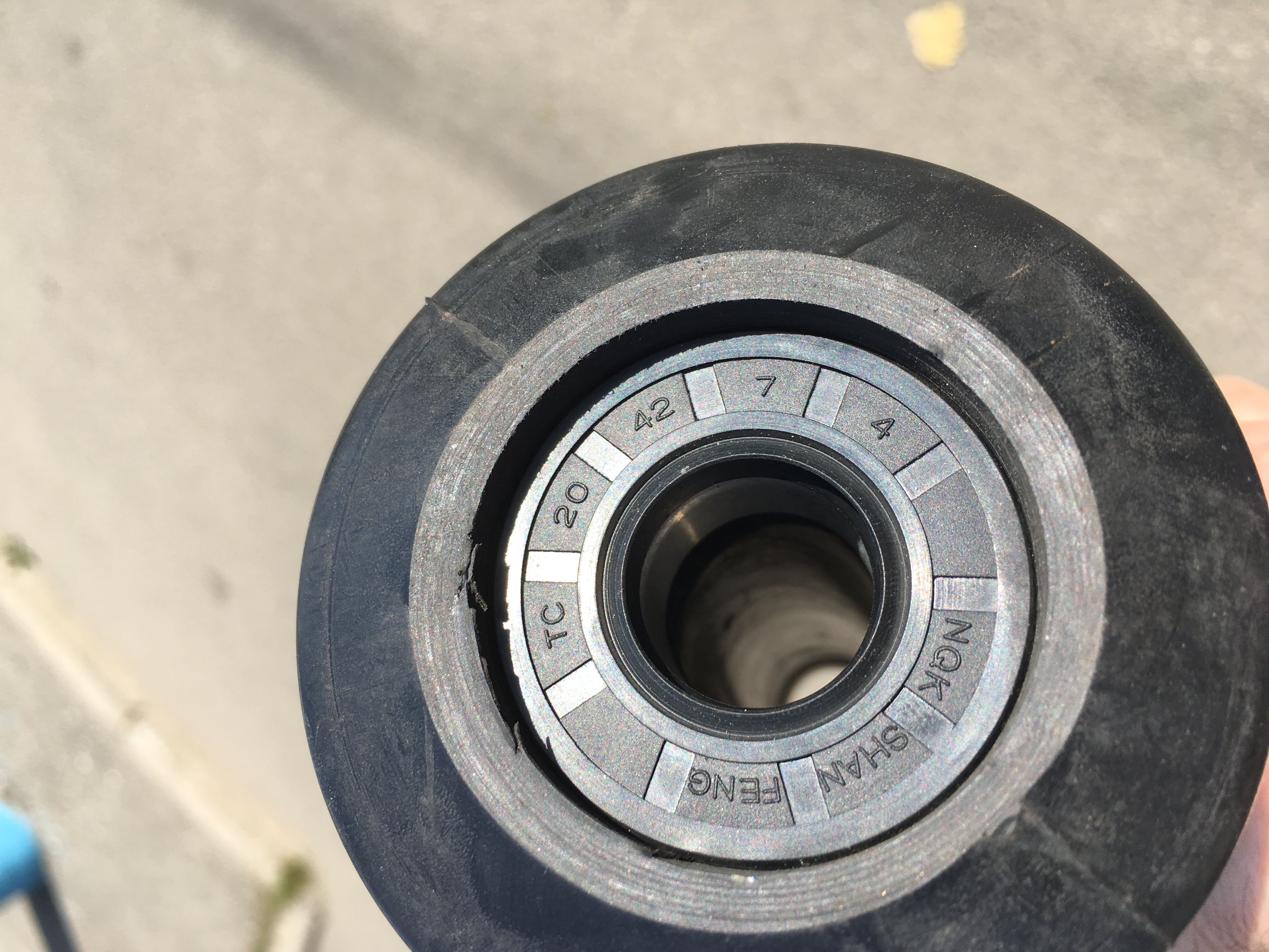

Спасибо большое за помощь, что можете сказать про вот эти ролики Ролики нейлоновые (полиамидные) , планирую использовать R-80-100, ширина его 100 мм, не маловат ли?
Ролики с виду хорошие только вот ширина маловата к сожалению и подшипник не закрыт от грязи и воды , сальник тоже не защита особо но все же))), надо быть готовым что когдато подшипник все же заскрепит от воды и все сделать так что бы это настало как можно позже. И еще цена вопроса этих роликов? Может проще взять балванку полиамида купить подшипники и все отдать токарю? Мне все с материалами и работами вышло в районе 100$ за пять роликов или чуть больше.))

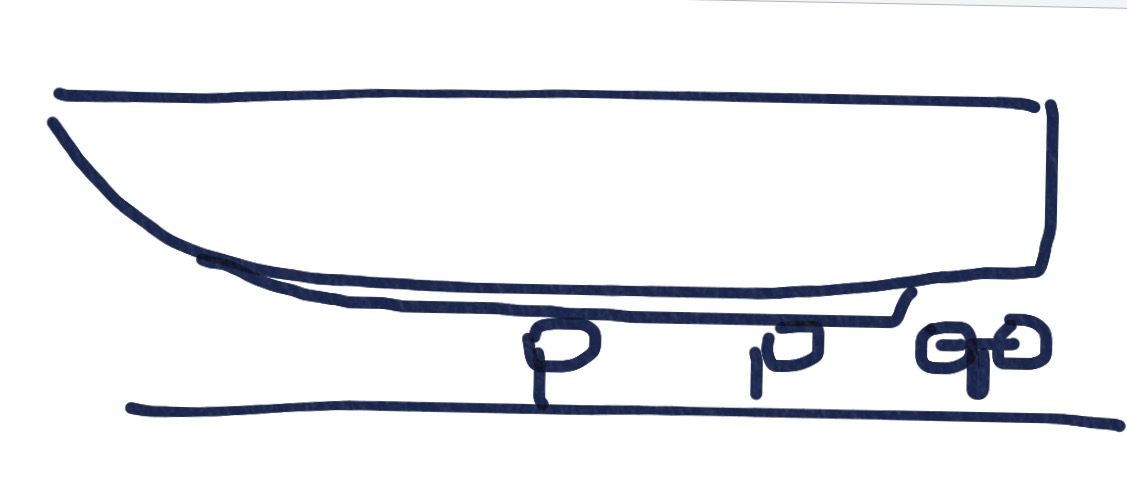

Наоборот качель НЕ должна быть в линии иначе наварной профиль на киле не доходящий до транца начнет пороть собой как ножом первый ролик качели и дополнительно будет ступенькой услием для скатывания! Разница от общей оси роликов у оси роликов качели минус 3,5 см примерно а точнее померить высоту профиля киля вот эта разница !
Нарисуйте схему лафета с лодкой на бумаге и представьте это все в движении(спуск подьем).сразу поймете физику и геометрию процесса.
P.S Сальники и подшипники-вчерашний деньТолько нерж с закрытым сепаратором.Хотя у меня синие KNOTTовские на нерж оськах катаются третий сезон без проблем
Может есть примеры/ссылки Knott и новейших технологий. Рисунок был идеален от Вас и от Владимира. Тогда точно придётся высылать могарыч :)

Может мы говорим об одном и том же? Я про то что задние ролики на качели не должны касаться киля в том месте где нет наварного профиля ,пока он лежит своим профилем на других роликах и лодка еще не спускается! Корявый рисунок но все же!)))
