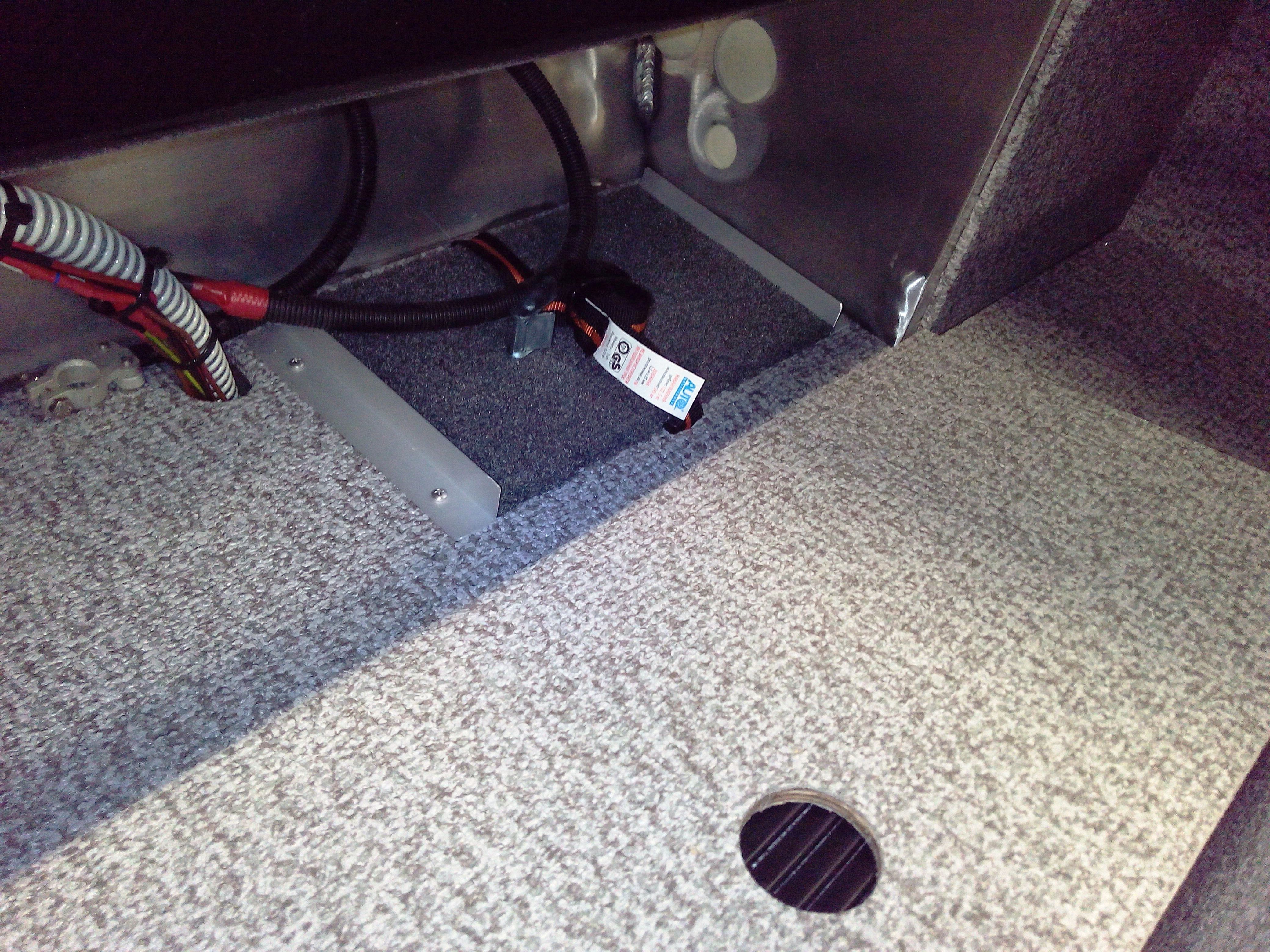

Готовил на выхах лодку к сезону и снова уперся взглядом в пусковой аккум
Как-то не по фэншую он крепится производителем Может ктото поделится опытом "мертвого" крепленния?

Болтается потому как аккум не имеет углублений для ремня ни сверху,ни снизу.Бокс ставить не хочу по причине лишних телодвижений при подзарядке.Вот и решил спросить .А может проблема только у лодок живущих на лафетах?

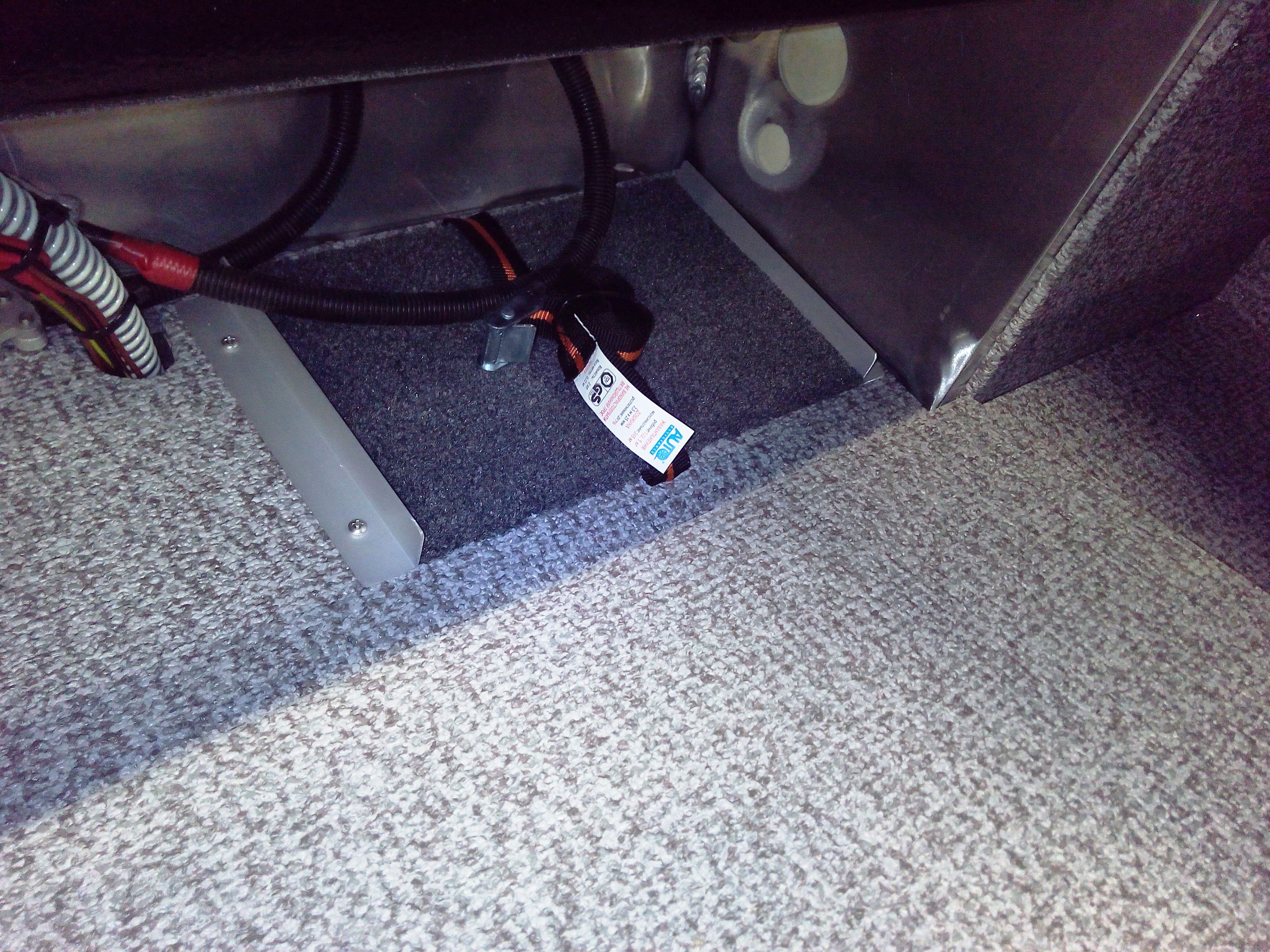

Поставьте два ремня вместо одного и коврик под АКБ положите. Единственная проблема, это изоляция нижней части рецесса, чтоб клеммами не коротнуть. Ну и ограничивающий уголок прикрутить к полику, чтоб АКБ не смещался в сторону. А для подзарядки можно и отдельно клеммы вывести. |

Короткое это да
Не мешало со старта на заводе кусочек пластика при.....ть Упор тоже как-то стремно прикручивать.

Уже давно в базе и пластик, и коврик с ограничивающим перемещение АКБ уголком. Всё течёт и меняется, вернее улучшается ![]() Кстати полик под АКБ легко съёмный. Там 5-6 саморезов открутить и вместе с дверцей извлекается. После этого, удобно доработать на свой вкус. |

Коврик с уголком или коврик отдельно,а уголок отдельно?Фото было бы. Не лишним

Вот пожалуйста. |
