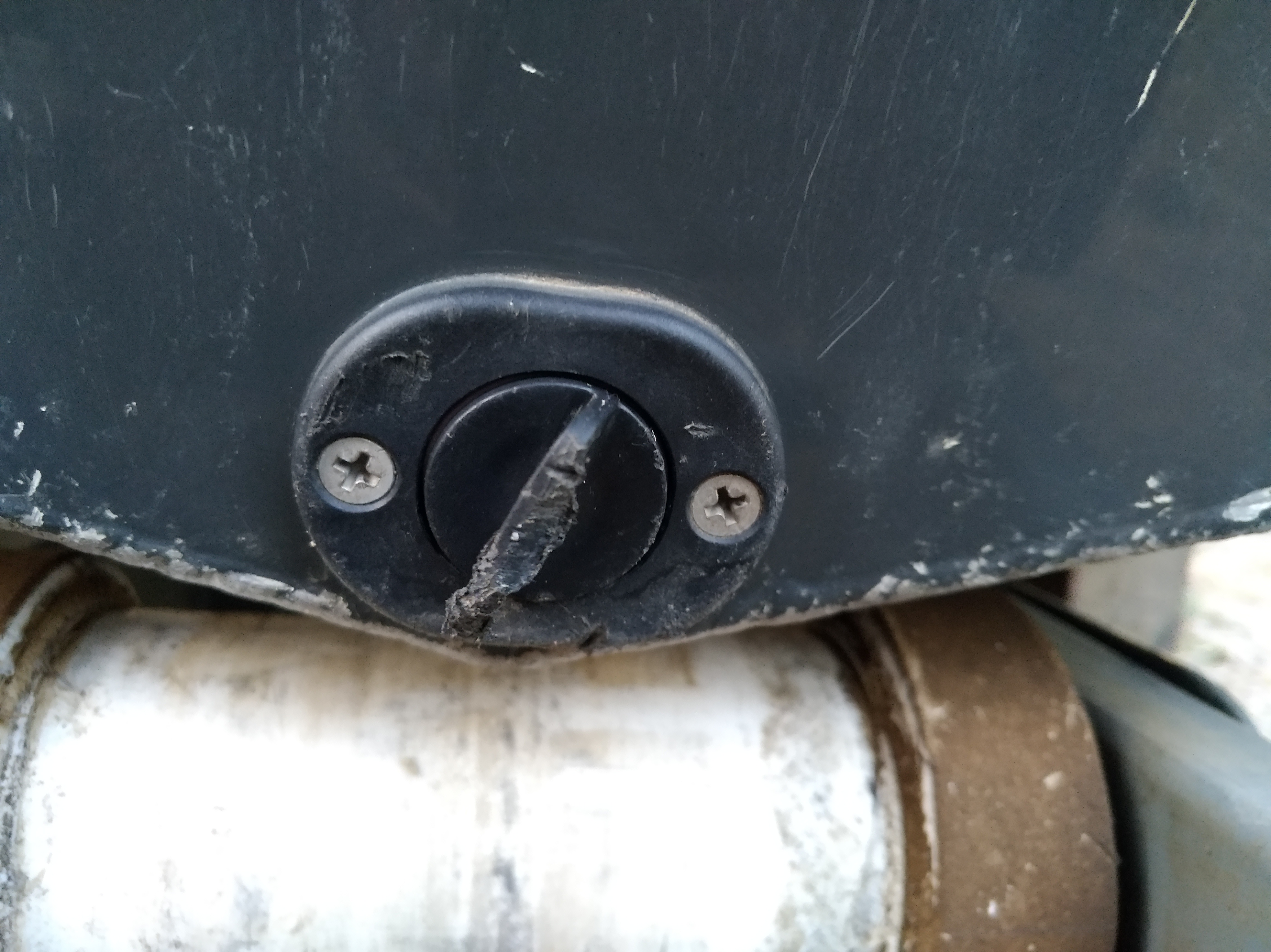

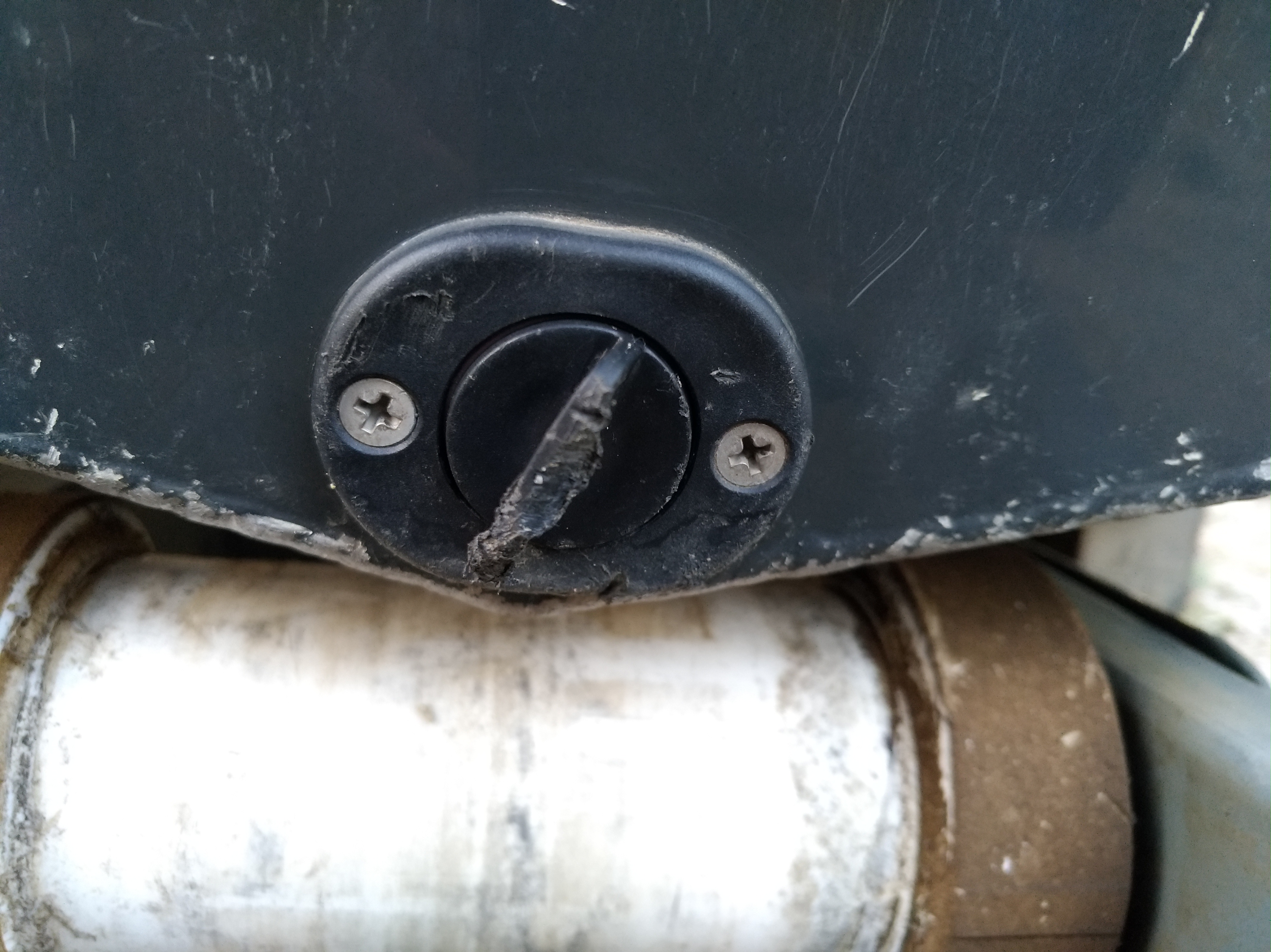

всем привет. На мелководных слипах заломал сливную пробку. подскажите где и как ее можно прикупить.
Назва:  P_20181021_075638_vHDR_On.jpg
Переглядів: 582
Розмір:  3,51 МБ
ID:	152208   Щоб збільшити малюнок, клацніть по ньому
Назва:  P_20181021_075641_vHDR_On.jpg
Переглядів: 599
Розмір:  3,19 МБ
Алексей Магн-ск зараз поза форумом   Відповісти з цитуванням

Допис від Алексей Магн-ск Переглянути допис
Павел Калинин. Руководитель отдела сервиса.
+380 (68) 609 72 42
zhdanok зараз поза форумом   Відповісти з цитуванням
Старий 05.11.2018, 19:44   #4069 (permalink)
Звідки Ви: Ростов-на-Дону
Карапь: Касатка 385+ Suzuki 9.9(20), Finval 555 + Mercury 150 efi (Тихий Дон)
Дописи: 6
Радость Re: Финвал 475

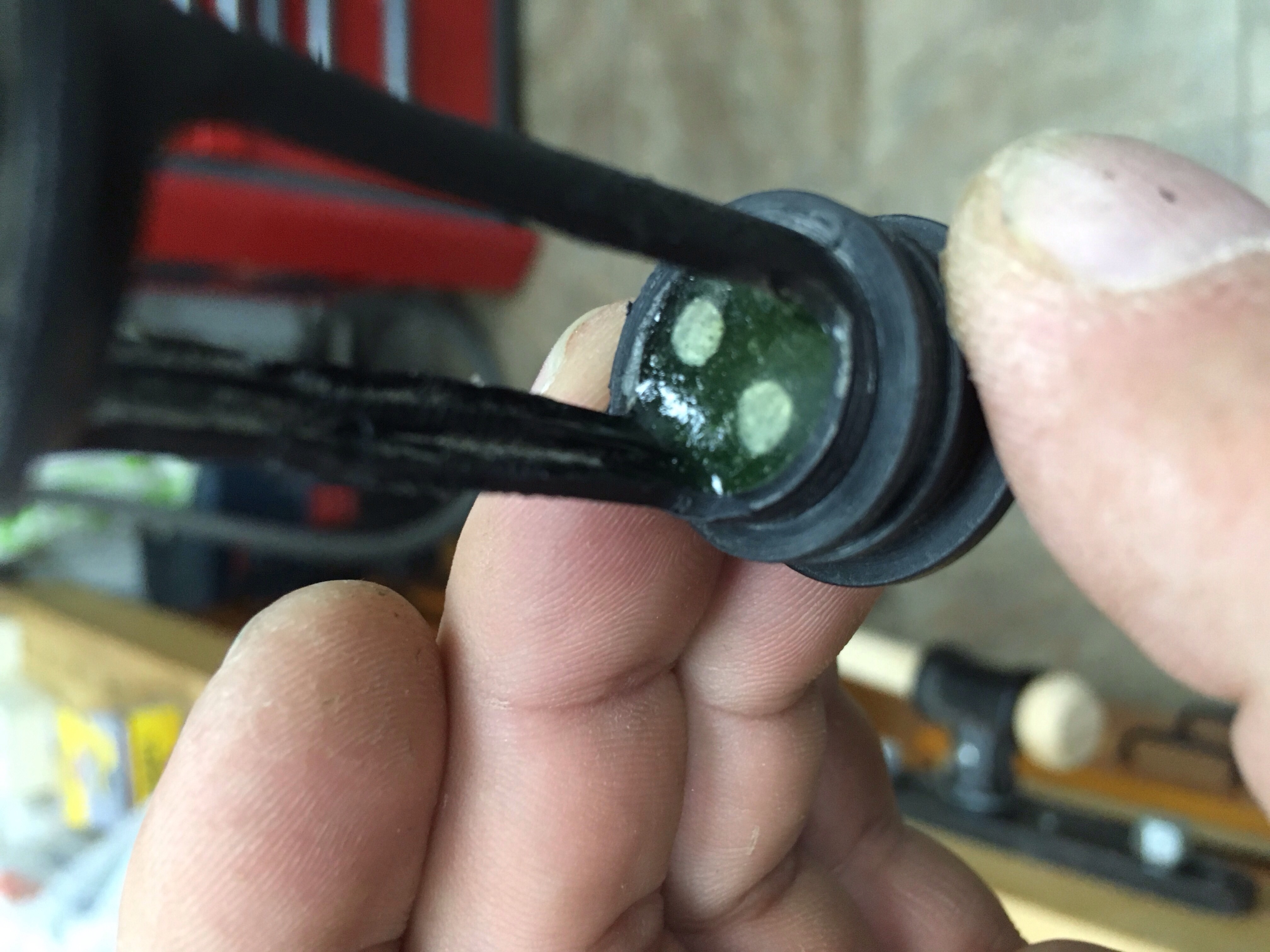

У меня неделю назад возникла проблема 1 в 1 как и у вас. Пробка сломалась в том же месте на Финвале 555 при движении задним ходом на меляке. Просверлил в пробке 2 отверстия 4 мм и выкрутил круглогубцами. В полученные отверстия засунул кусок толстой проволоки и залил все это дело эпоксидкой. Держит, не течет. Откручивать стало даже удобнее
Это конечно временная мера, буду ставить точно такую же
На наших лодка стоят пробки фирмы TH Marine, артикул DP-1-DP.
С виду точно такие же пробке есть у другого американского производителя , Seachoice. Артикул 18781, они есть в Истмарине.
Stranger61 зараз поза форумом   Відповісти з цитуванням

примерно так
Назва:  image.jpg
Переглядів: 615
Розмір:  1,58 МБ

итог
Назва:  image.jpg
Переглядів: 572
Розмір:  748,2 КБ

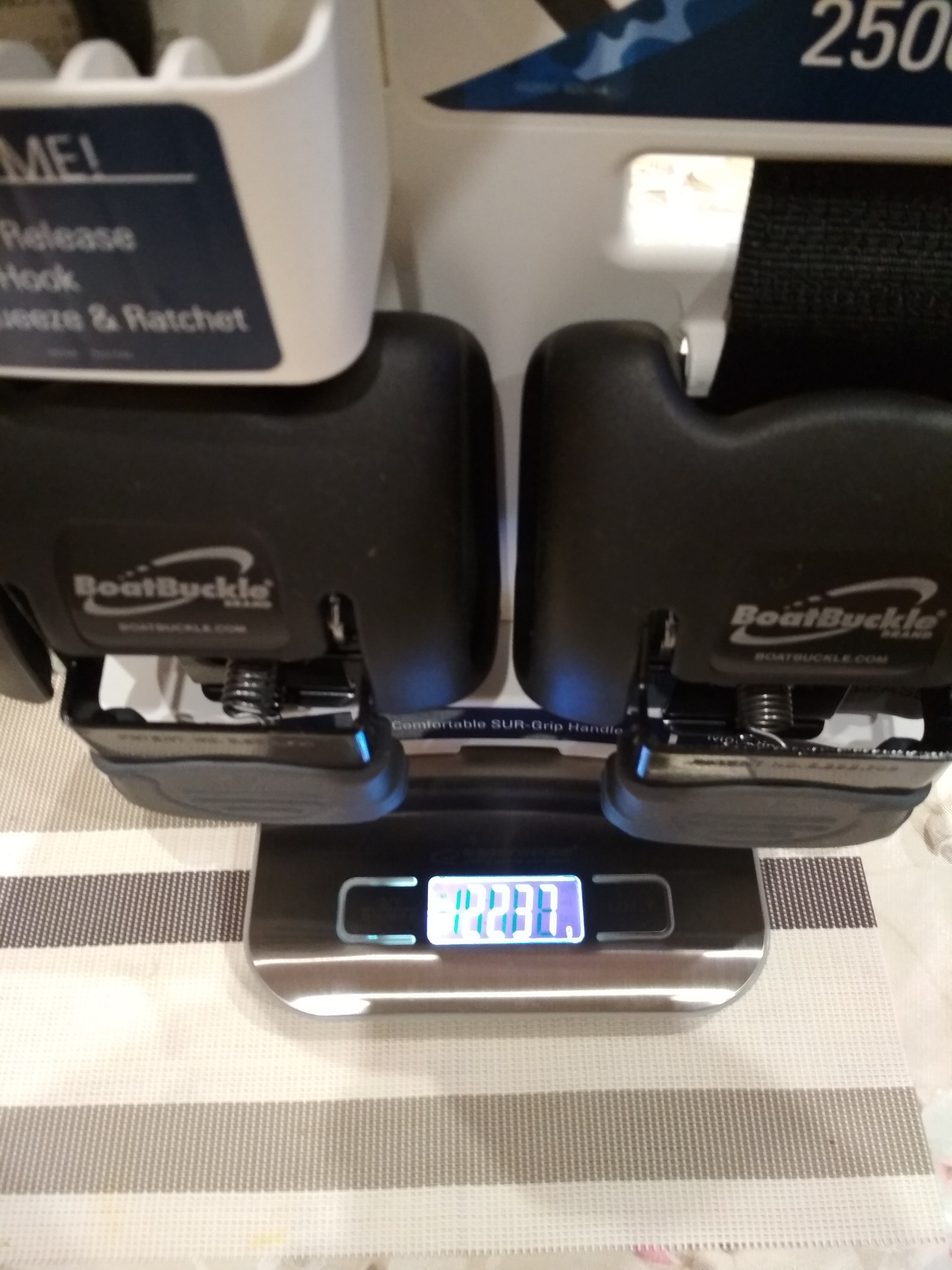

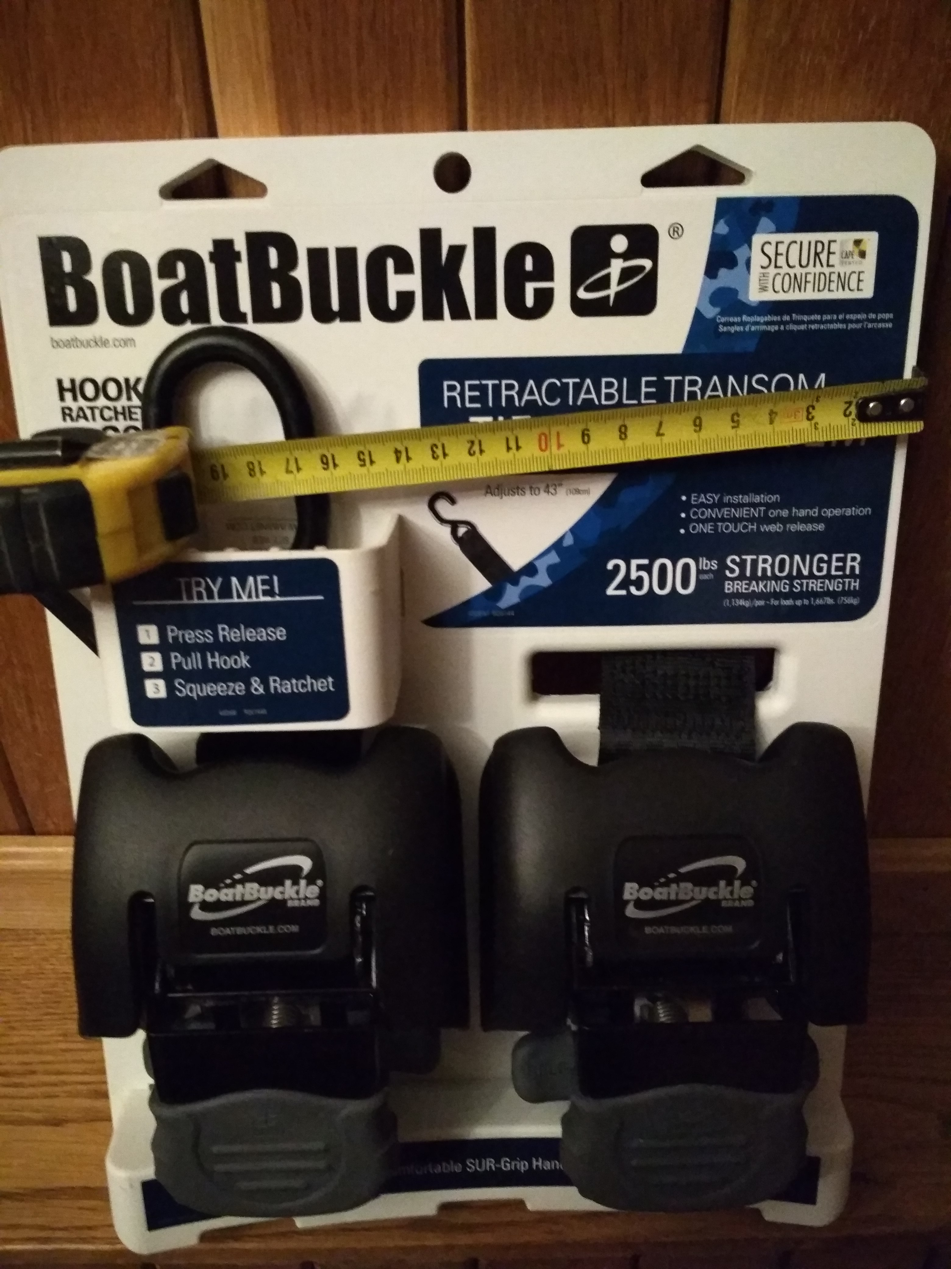

Получил "игрушку"на зимний вечерок другий.Весчь крутая,тяжелая
Назва:  IMG_20181112_165417.jpg
Переглядів: 692
Розмір:  1,66 МБ
Elinnas (12.11.2018), hooker (13.11.2018), Валера М (13.11.2018)
ссылочку кинь пожалуйста где водятся такие

Типово Re: Финвал 475
Сколько весит?
Dmytro Taran зараз поза форумом   Відповісти з цитуванням
Super! Schtoby sluzhili dolgo i opravdali sebia kak polozhenno!!!
ANRI-72 (12.11.2018), Валера М (13.11.2018)
Старий 12.11.2018, 22:19   #4079 (permalink)
Примерно упаковка(пара) 3,2кг
Старий 12.11.2018, 22:33   #4080 (permalink)
Аватар для ANRI-72
Псевдо: Andrey
Звідки Ви: Черкаси
Дописи: 5.619
Сказал(а) спасибо: 3.779
Допис від Dmytro Taran Переглянути допис
Сколько весит?
где то так
Назва:  IMG_20181112_222558.jpg
Переглядів: 577
Розмір:  1,29 МБ
