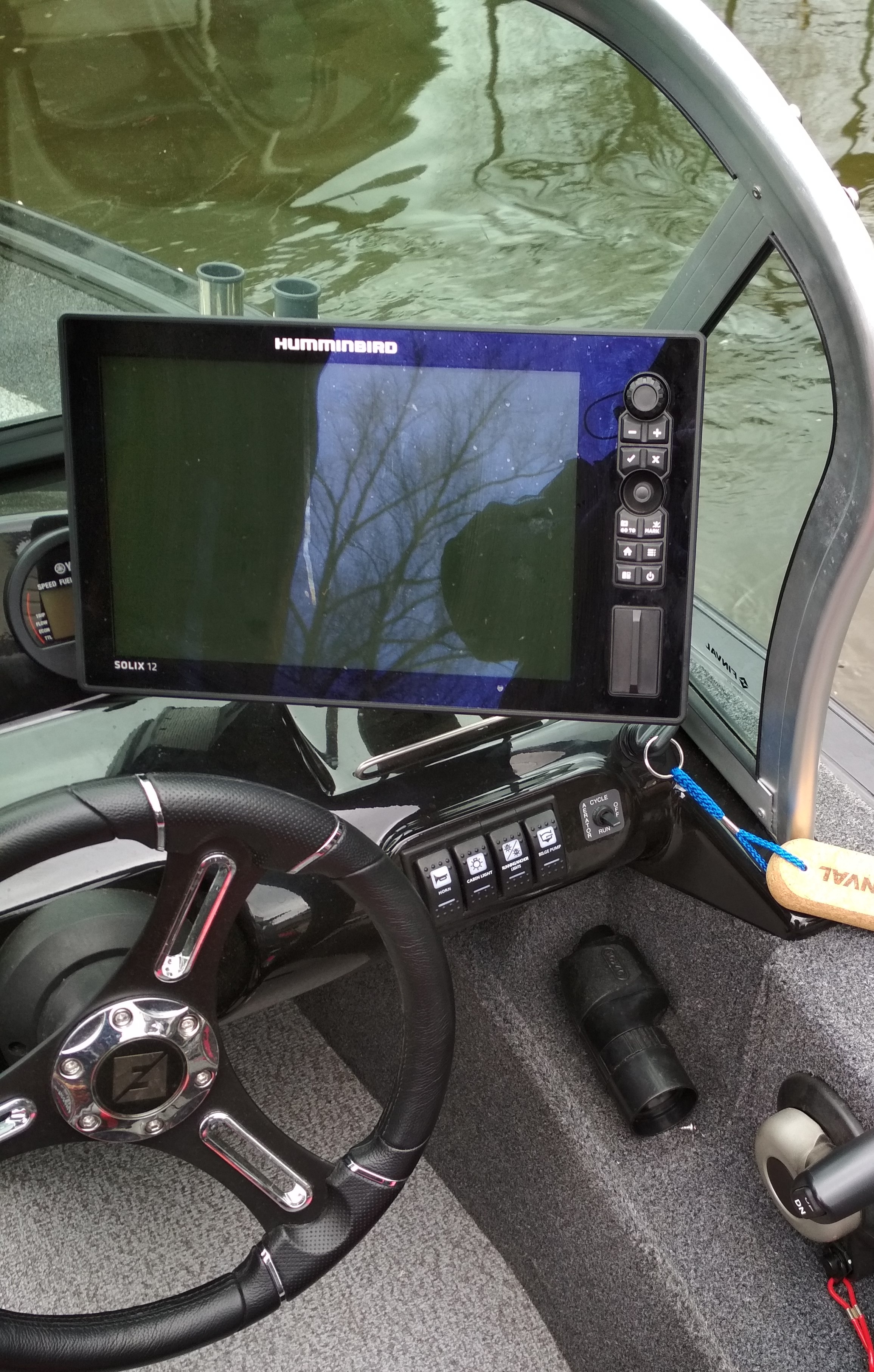

Вчера у товарища в лодке сфоткал "новейший оптоэлектронный"рыбопоисковый комплексОсобенно порадовала работа оптики.Безошибочно показывала не только рыбу,но и определяла ее вид,размер и даже приманки на которые эта рыба клюет

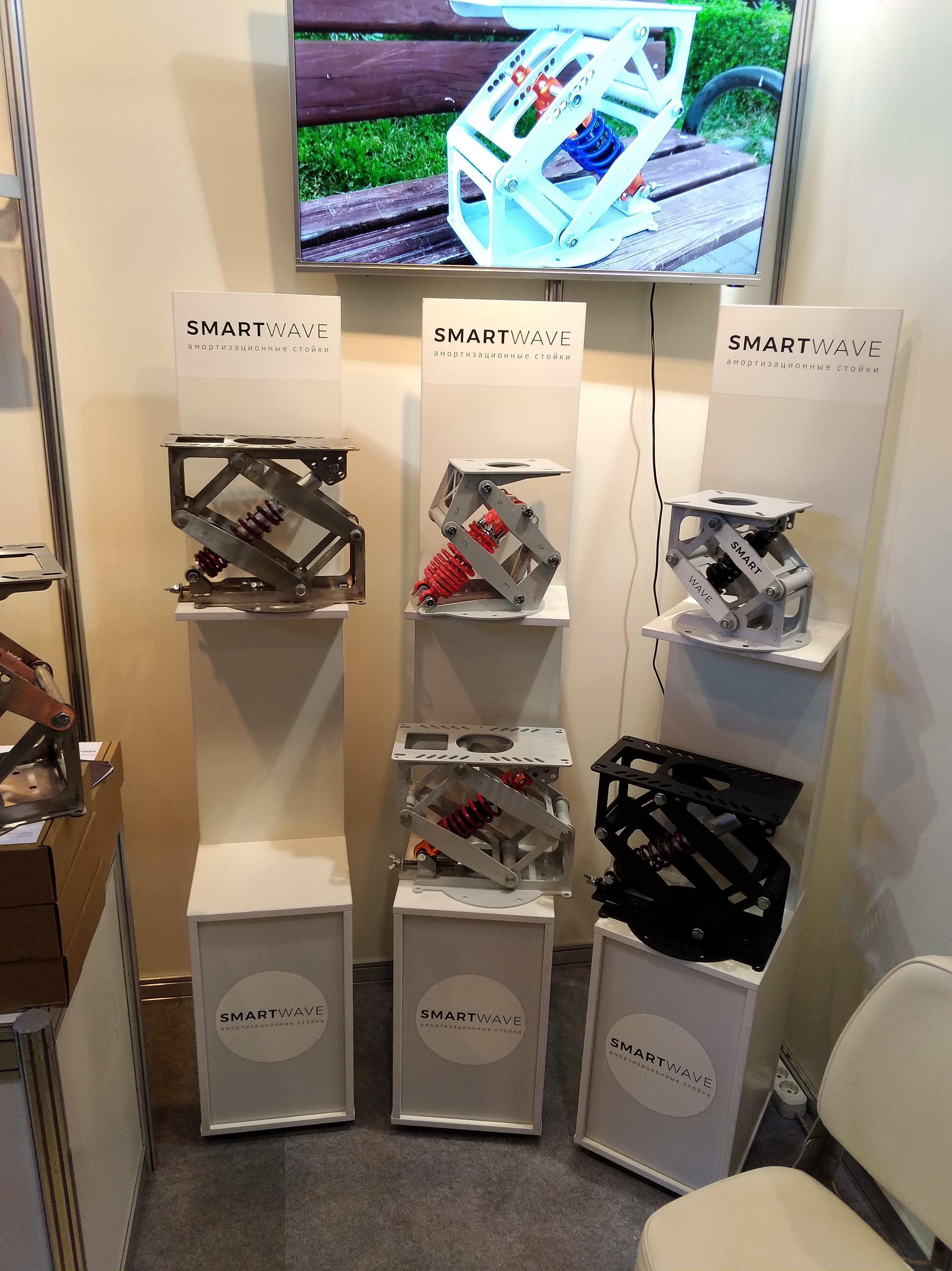

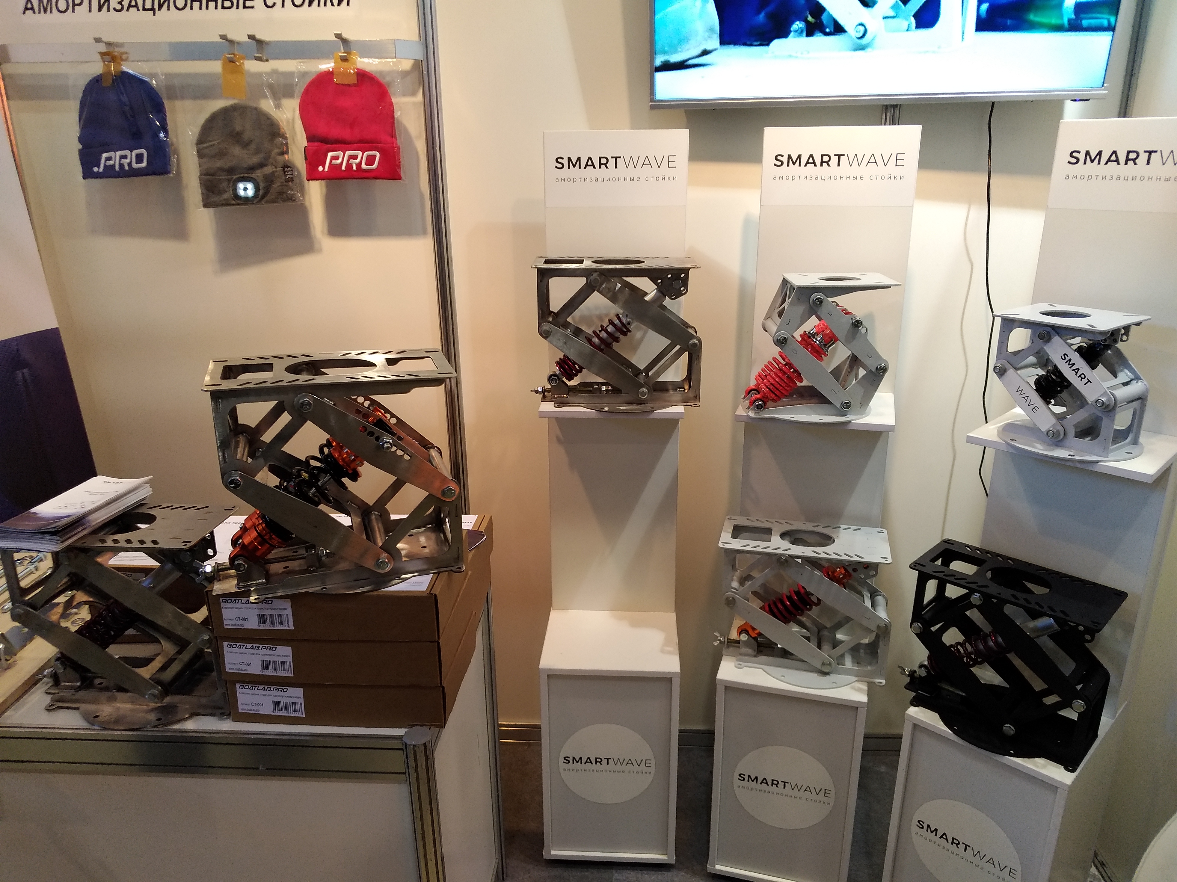

На выставке предлагали интересные варианты, под разные лодки, разную высоту от пола, с регулировкой под вес тушки и силу толчков от волны.
