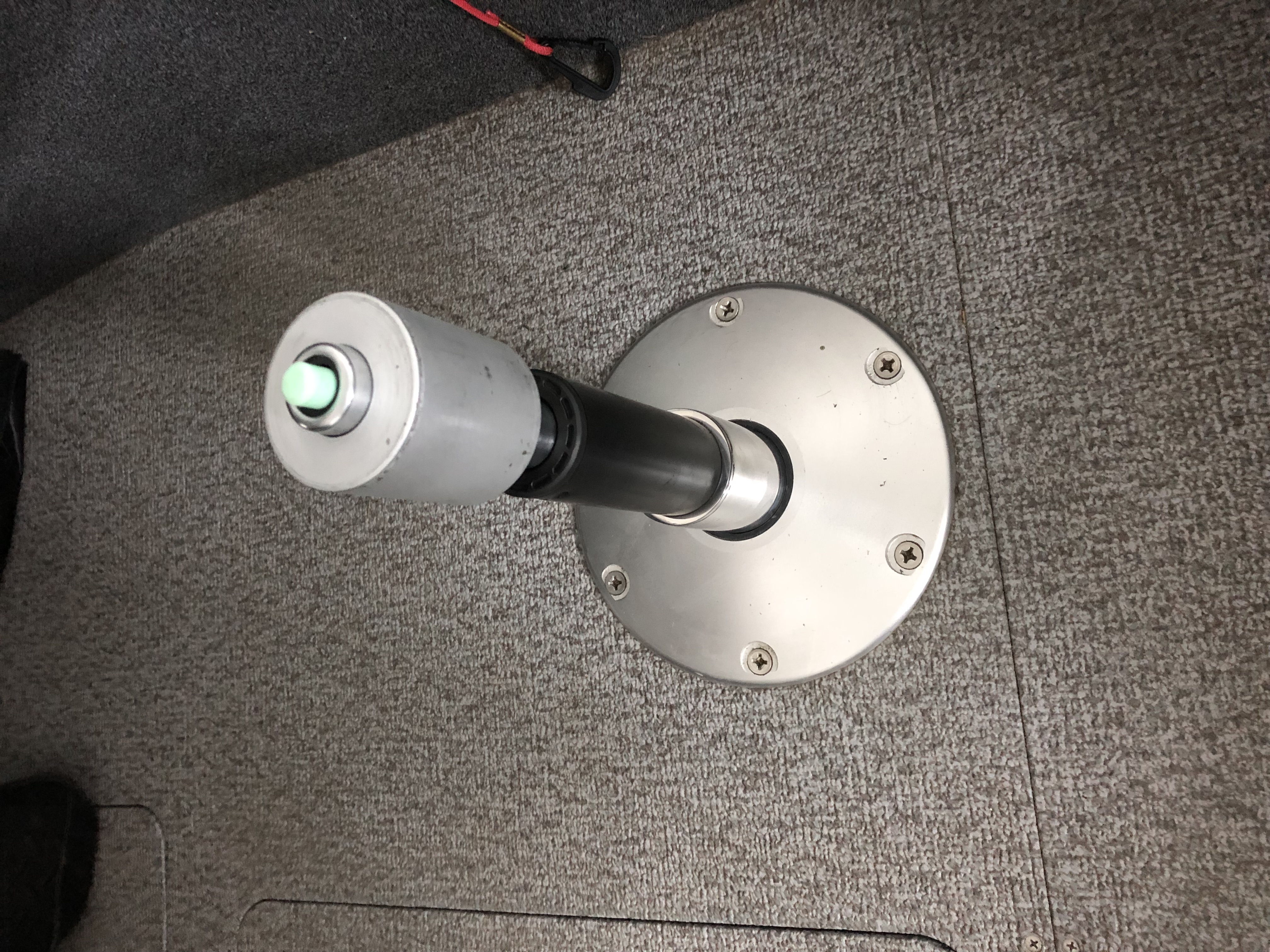

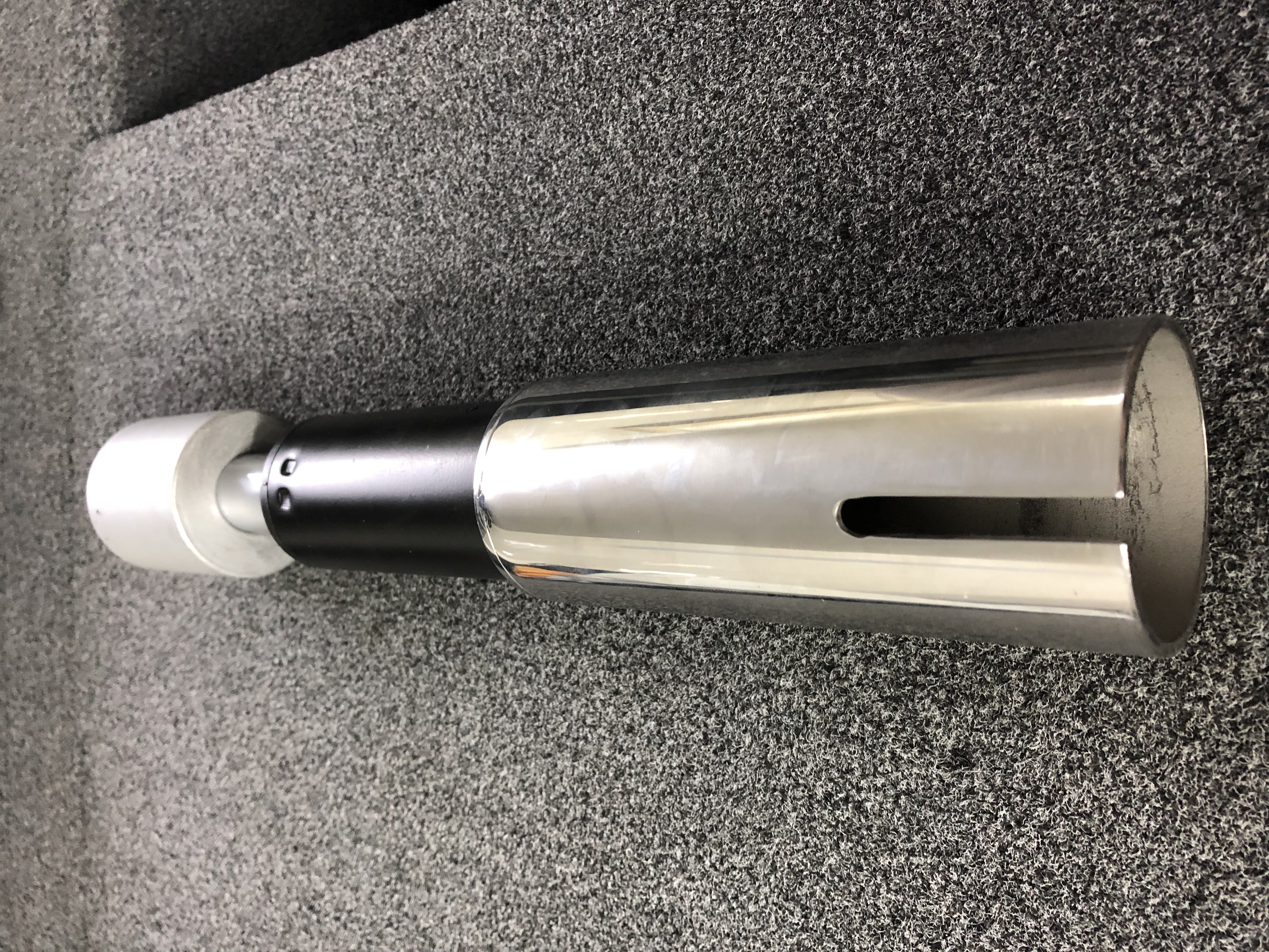

Может кому пригодиться вариант аммортстойки из офисного газлифта.
Что то не так пошло с загрузкой фото) искажено и другие не грузит. Стойка ставиться в штатное место. До волны в 30-40 см смягчает может раза в два, чувствуется, если волна больше то не очень! Волна 40-50 и выше только стоя ногами на палубе на согнутых коленях что бы сберечь позвоночник.(
Купил самые низкий газлифт, у него конус большой снизу и малый на штоке, токарь выточил втулку снизу с прорезью для основания из нержи трубы, проточили до диаметра штатной, и верх из обычного металла по диаметру так же штатной стойки. Верхняя втулка входит В крепление кресла , кресло вращается но жаль без фиксации. Высота стойки регулируется нажатием на клапан +/- 6 см, можно поставить рычаг регулировки высоты в обойму кресла, там есть для него место, унификация с такими же стойками только для регулировки, но такой важности мне пока небыло. Стало выше см на 8 - 10 кресло от штатного. Получилось вариант лайт по цене и работе). Всем хорошего вечера!

Осталось выяснить насколько безопасно эксплуатировать кресло с газлифтом ведь он под давлением и опасно ли для жизни и здоровья такая эксплуатация ?(
Задумался о переделке газлифта из штатного в более мягкий и с большим ходом, пока идей рабочих нет, рад буду любому совету! Тем более что много кто ставил уже себе.)

Скорее всего ресурс мебельной стойки не на долго,не рассчитано на жёсткую эксплуатацию...вот обзор толковой стойки(имхо)https://youtu.be/67H19vkSiso
