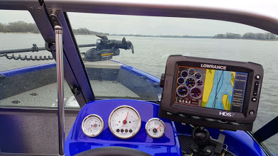

Некоторые данные. На 4200-4300 скорость примерно 30-32 км.час. При 3900 лодка начинает сваливаться с глиса.( мои ощущуния-нос начинает задираться). В лодке 2 человека.

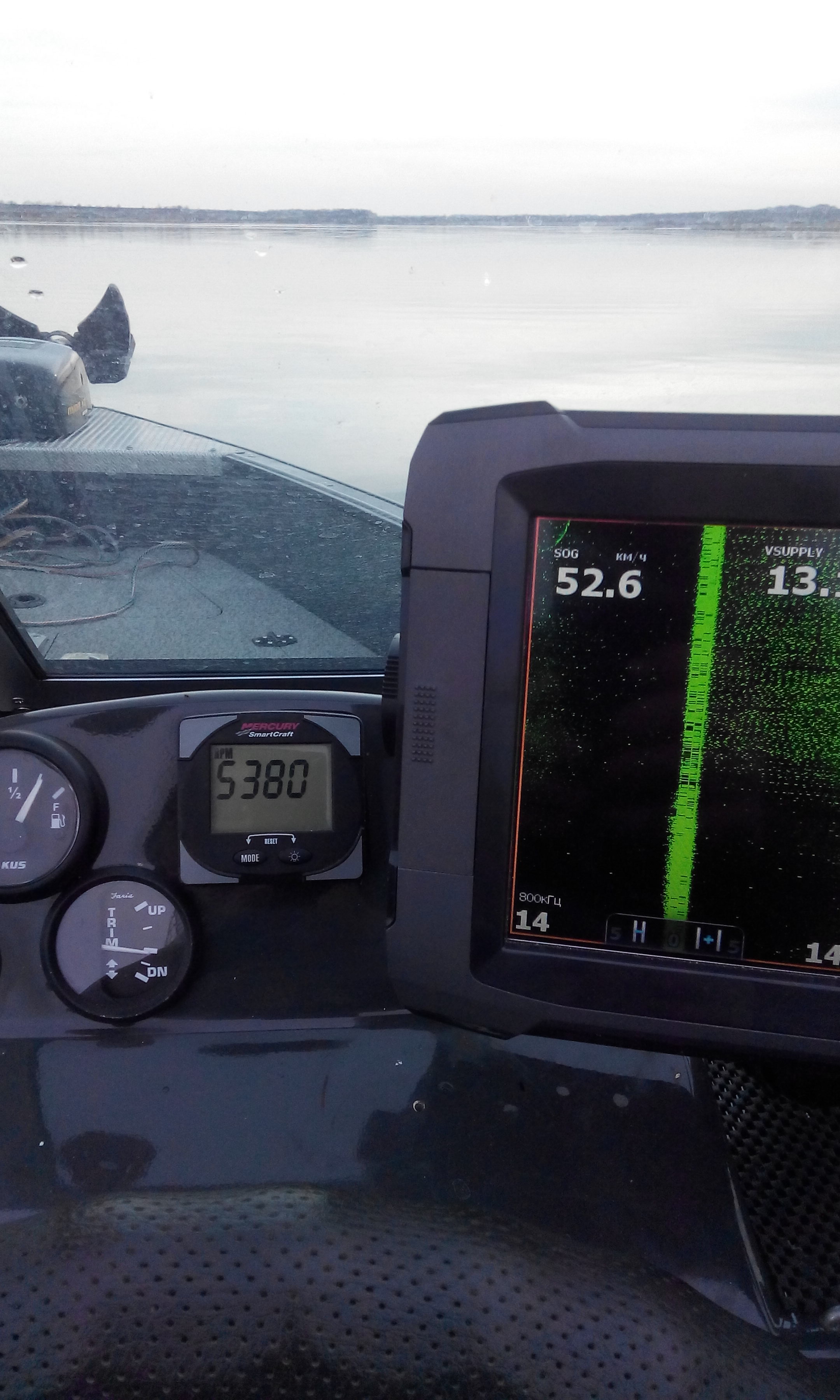

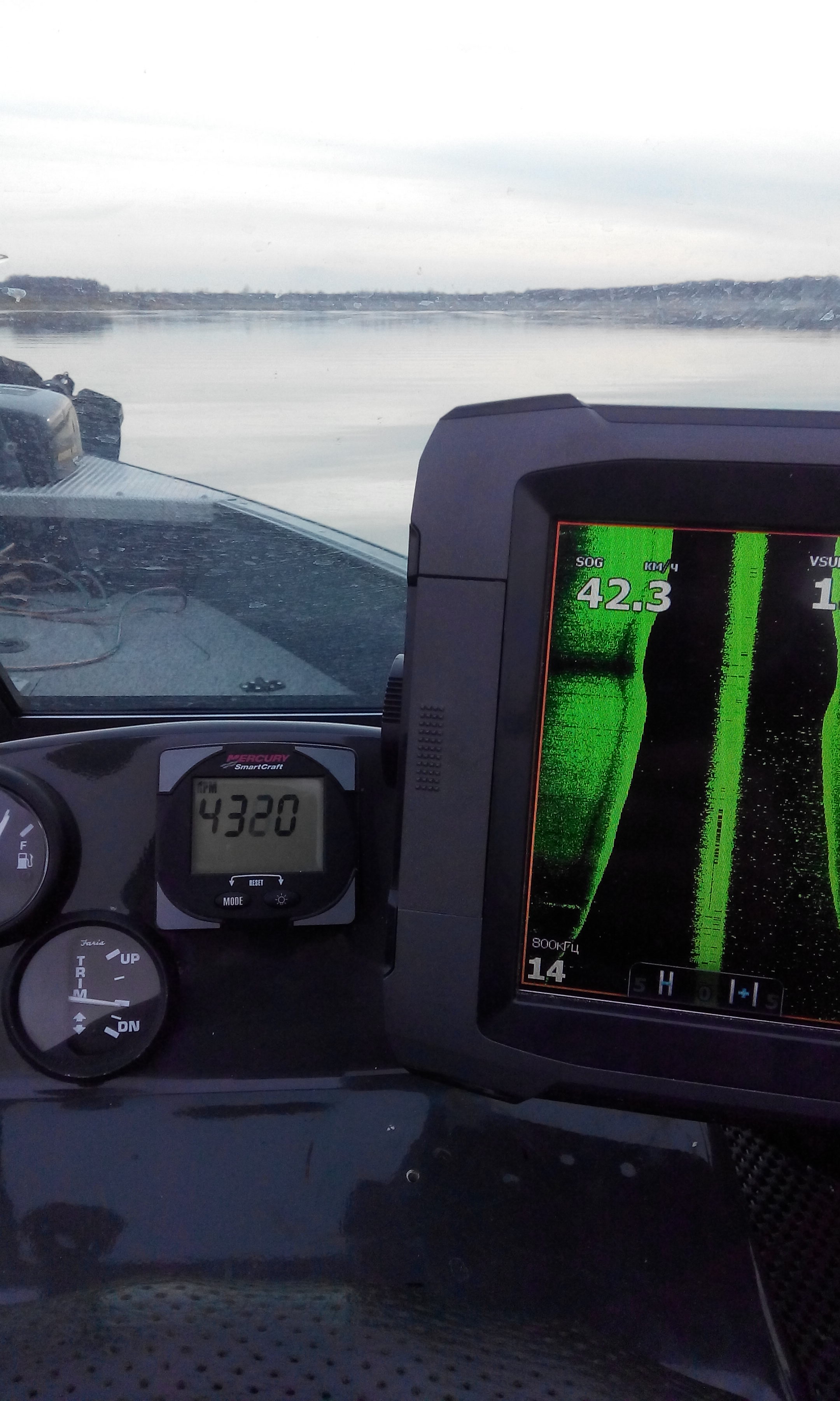

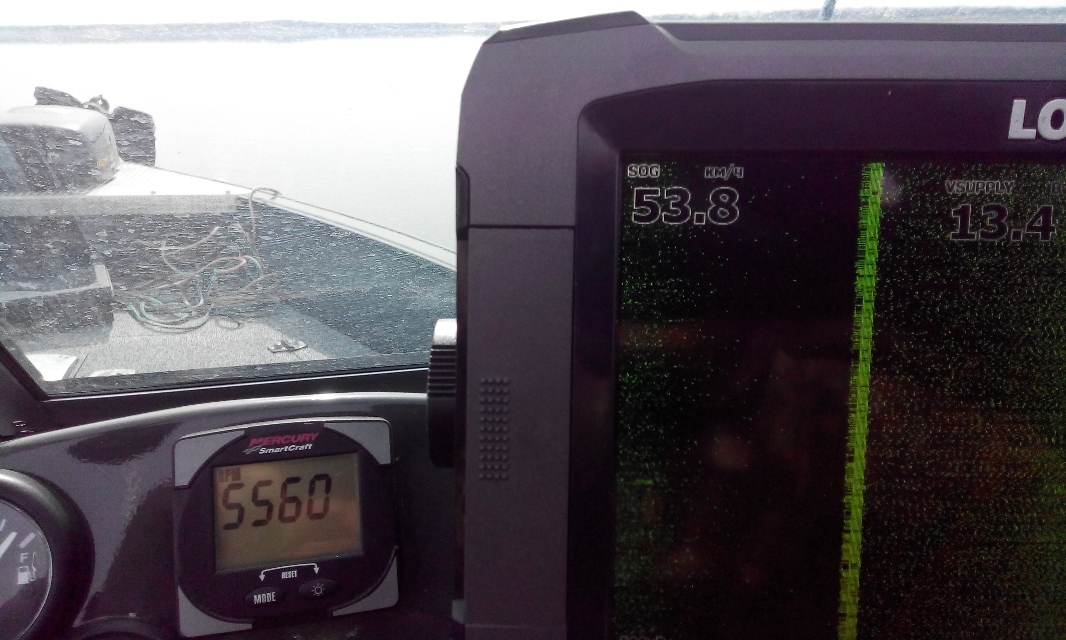

А винтик какой стоит?
А вот мои показания- но еще играюсь с винтами

Родной Suzuki. Кратковременно подымал обороты до 5500- скорость 52-53. Не умею еще регулировать тримом. Вообщем будем пробовать.
Добавлено через 45 минут
Отлично. Как бы мне таких показаний достичь на 4200? Руслан! Подскажи. Или может кто- то еще знает.
Тут только методом проб и ошибок, фото с винтом нержой 10.5*13 -сильно упористым. Есть у него один минус 5700- скорость-54км.Но в лодке я и шмурдяк и полный бак бензина=где то 220кг. больше не раскручивает.
Но его я оставлю для рыбалки, так как на 4300-4800- оч не плохие показатели-мое имхо.
А по скоростнее я еще в поисках.
У меня мерк у тебя суза,у них разные редуктора.
Гена а шо ты скажеш по этому поводу,как человеку добиться этих показателей ?
Геныч только конструктивно, без вступления
Серый Шел, твое мнение по этому поводу?
Валера - какое тут может быть мнение. Мотор я так понял новый - закончить обкатку и игра с разными винтами...Ну и не забываем про разную редукцию - у тебя на 4500 винт вращается быстрее - отсюда и скорость....
34-й богатырь...
Влад, тебе нужен винт 15-того шага грузовой универсальный и 16-того скоростной.
Родной из коробки 14-тый, он для 40-ки годится или 6 человек возить.

Понял. Спасибо. Закончу обкатку-попробую 16-й
