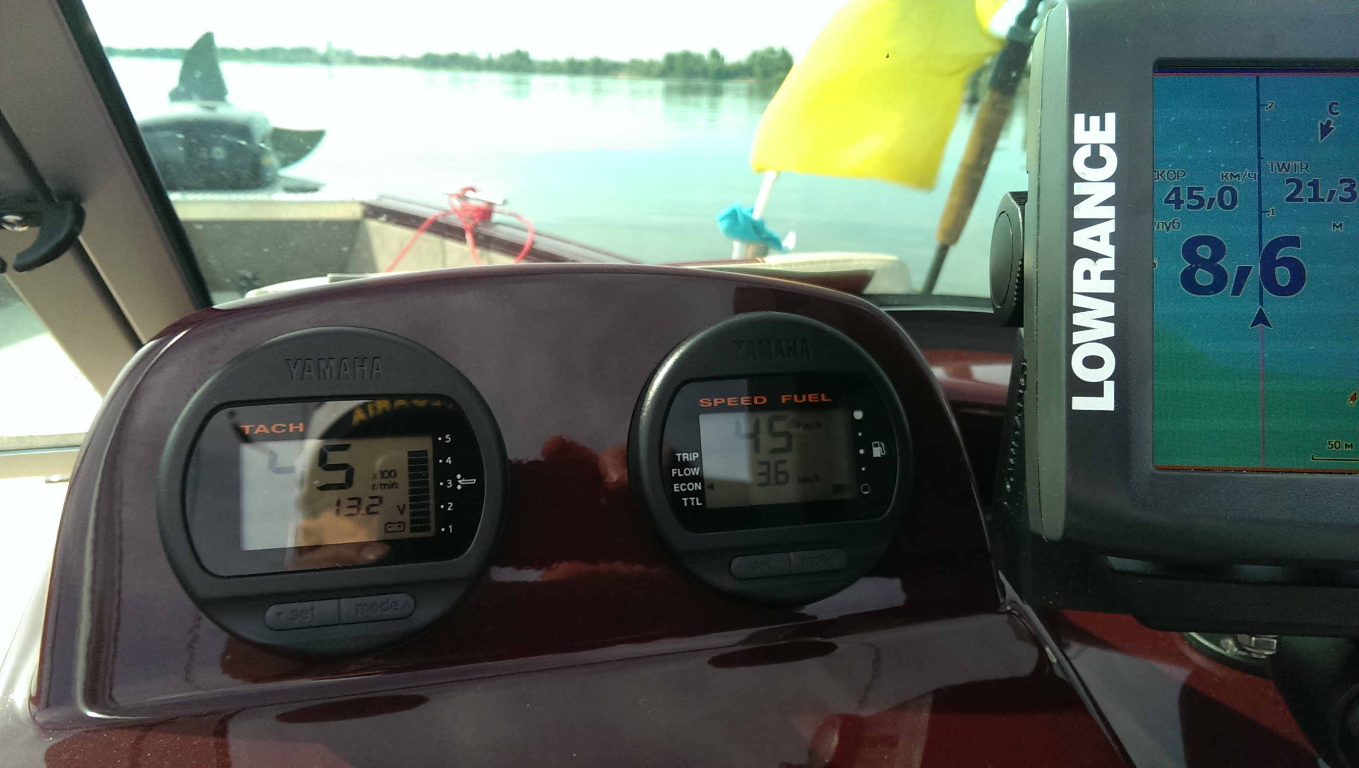

словия: 475 во второй комплектации, Y70 на обкатке, мотор на третьем сверху отверстии, градусов 30, лебёдка, вода в аэраторе, два человека, ништяки и литров 30-40 в баке.
Очень странно, Ямаха 70 на винте 15-го шага при 4000 скорость 35 км/ч, 4500=40 км/ч...???,
у меня вчера 14-й винт при тех же 4000 давал 40 км/ч, а 4400=45 км/ч...
Назва:  IMAG0419.jpg
Переглядів: 595
Розмір:  1,10 МБ
Ну так давай и вводные данные сравнивать.
Ты налегке, а 70-ка толкала двух человек и полный аэратор, это совсем другой расклад.
Моторы имеют совершенно разную редукцию, а винты разное проскальзывание на этих скоростях и оборотах гребного вала.
Serega83 (06.07.2015)
Не придумываем же, картинки реальные, надеемся попозжее увидим другие данные.
почему на легке? вот с полным баком под завязку+ 3 чел+вещички...
Наполни аэратор и сравни показания. Наполненный аэратор это примерно минус 2км/ч.
