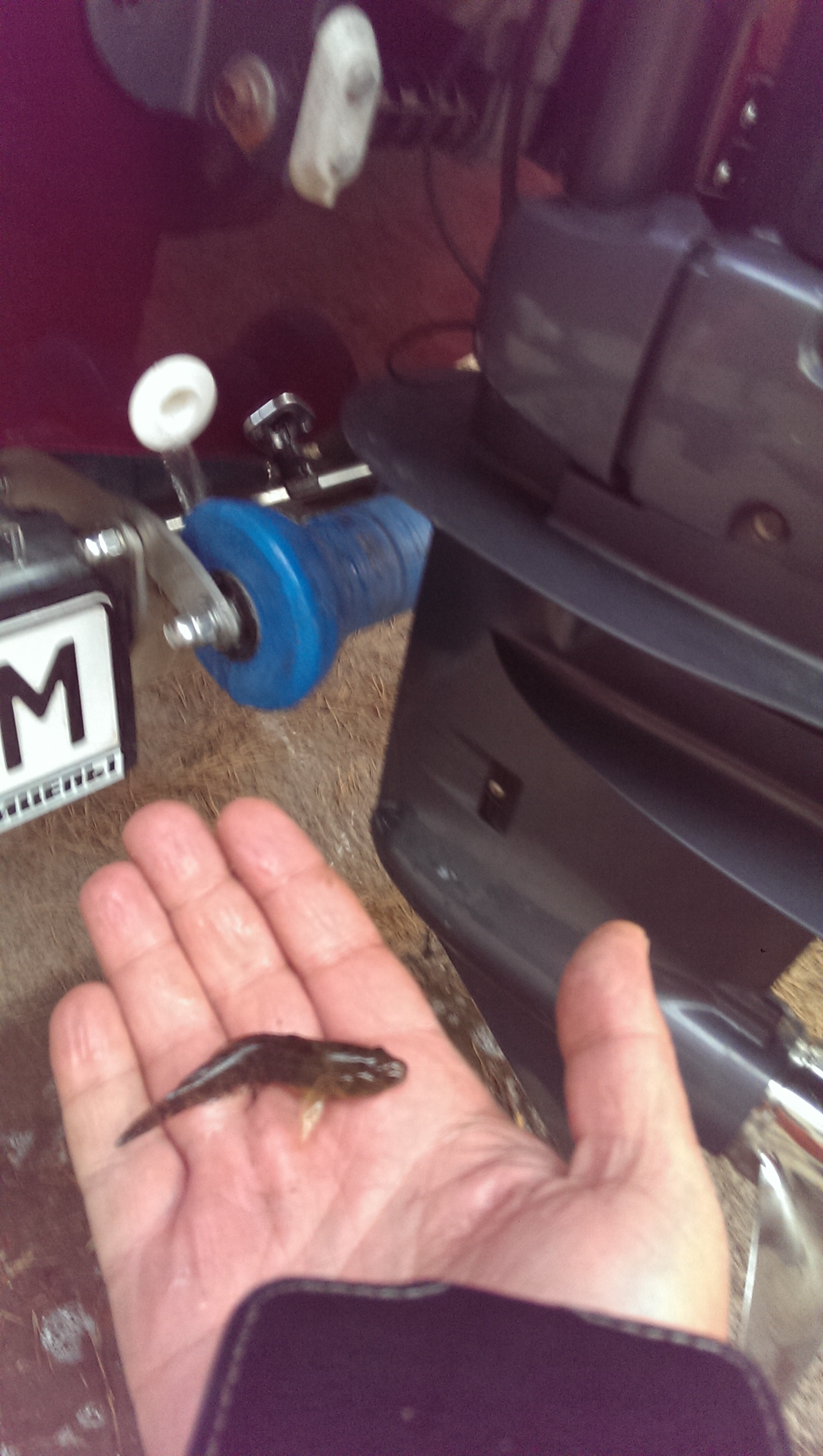

Вчера по приезду с рыбалки, возле гаража попытался слить аэратор....водичка не течет, хотя после каждой рыбалки я мою лодку и аэратор- керхером, потом пошла мальнькая сруйка, а потом показался хвост...этого хЫшника. См.фото. Вопрос к Руслану, а можно сливную трубу из аэратора поставить диаметром миллиметров 100 например, чтобы сразу хайло на два-три кило залазило?...

Раз хвостом вперед вышел, так это он точно снаружи лез .
Вопрос: что за приманка была в аэраторе ?

Игорь, уже от многих слышу нарекание на сливной штуцер аэратора. Труба подходит 19 мм диаметром, а сам штуцер 10 мм диаметром. Неужели сложно просто вваритть кусочек трубы с внутренним диаметром 19 мм, как и у трубы??

Самое непонятное, мы возвращались со Страхов в Ровжи достаточно быстро, т.к. ветер усиливался....как он рыб от туда не выпал???

В аэраторе трохи было....
