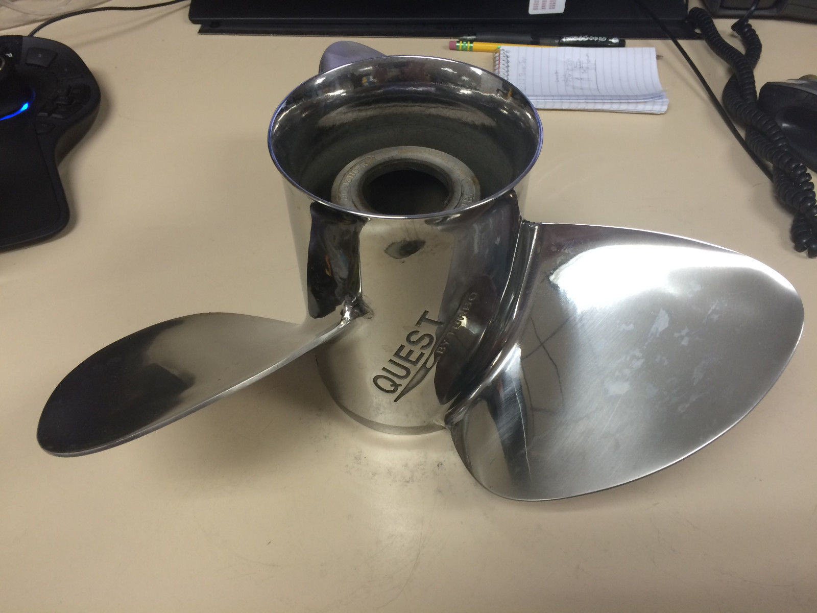

Инфа для владельцев 475го с Ямахой 70.
Испытал очередной винт, им оказался Turbo Quest Propeller 13 1/8 x16.
Погода правда ветреная и волна присутствует, тем не менее рекомендую для 2-3 человека загрузки.У меня (один в лодке) ушёл до 6400 об/мин. при поднятом триме.
При поджатом моторе выпрыгивает на глисс и выкручивает 6000об/мин.
Скорость на 4000 об/мин - 40
4500об/мин -45 и т.далее.
Максималка по ЖПС -63 км/час видел, думаю что по тихой воде будет выше.
ПСЫ: Я опять в поисках

Витя. Подбери для Сузы 60 и испытывай тоже. Очень хороший винт нужен. А подобрать хороший только ты и сможешь.

Я же ссылку давал месяца 4 назад......
Хороший подбор винта тянет за собой затраты на покупку на Ебей.
Я уже больше 10 попробовал на этом комплекте.
