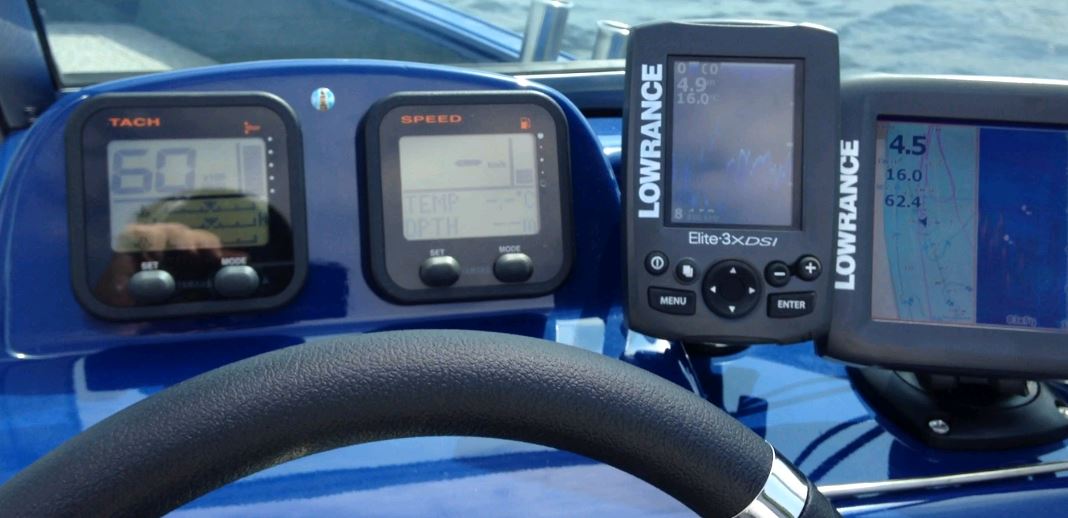

Вот забрал свою лодку 475 с ЯМА 70 и провел сегодня тест:
Винт 13 1/2 14 родной алюминий--перекрут по оборотам 6300-6400 ,а скорость 52-54 км/ч. Хоть 1 чел ,хоть 3 чела
Винт 13 1/2 16 К сталь--обороты 5800-5900 2-3 чела ,скорость 59-60 км/ч.
Один на борту 5900-6000 обороты, скорость 62 км/ч.Это максимум который можно было достичь.
6000 - это нормальные обороты ???
Для одного в лодке, без загрузки и с максимально поднятым тримом мотором 6000 маловато,6200-6300 было бы лучше этому мотору
А какой винт будет лучше ?? Может уменьшить диаметр и четыре лопасти??

Допис від maxmayar Переглянути допис
По поводу скорости.
Обороты ((6000/2,33)х0,406)х60=62,7 км/ч
Так, что показатель 62км/ч это практически без проскальзывания.

По поводу скорости.
Тоесть мне лучше остановиться на этом 16 винте ?? или подбирать дальше под обороты 6200-6300??
