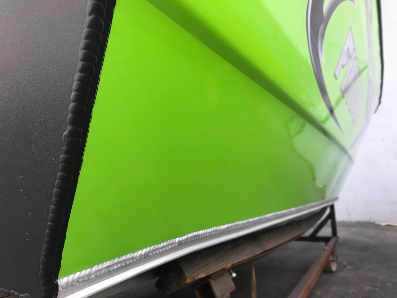

Парни всем привет! Можно фото вашего Финика с боку увидеть? на сколько есть волна от сварки по бокам?
https://photos.app.goo.gl/2CP4dqppmG3vWiPN8
https://photos.app.goo.gl/JehHdnV8krxcUGVo9
Спасибо! От скулы и выше нет волн? На фото не видно или их вообще нет? Для меня очень важно, тк заказал катер и то что увидел меня ужаснуло. Пока Говорить и показывать не буду, думаю производитель пойдет на встречу и это недоразумение решится.
Денис если можно с боку если стоишь у транца и смотришь на нос фот, если конечно есть такое фото. Спасибо! ( Много роликов уже пересмотрел и что то не увидел особых волн)
Может вы смотрите под очень острым углом на чистый (блестящий) борт? Тогда видны места прихватов шпангоутов к бортам кое где. Но, надо очень придирчиво разглядывать. Больше всего это заметно на транце. Сильнее всего видно на днище, т.к. оно отражает свет.
Добрый день!
Я представитель российского Финвала. Попросил украинских коллег сделать несколько фото 475-х лодок прямо на производстве. Как видно, геометрия бортов близка к идеальной.
К сожалению, сейчас нет возможности сфоткать аналогичные корпуса российского производства (в силу отсутствия готовых лодок), но в ближайшее время обещаю сделать несколько снимков и, конечно же, выложу их здесь.

Как и обещал

Речь, видимо, про это
Доброго дня! Да, Андрей, именно про это, правый катер в сравнении с левым помят, но, выше фото катеров ровные.
Этот эффект, есть на всех 475 без исключения. Выше я писал, что для его "узрения" должны совпасть несколько факторов: чистота борта, угол взора, освещенность и самое главное - настроенность.
Снимал бы я под другим углом и "помятый" катер стал бы ровным.
Ну а если серьезно, то идиальные плоскости наверное могут быть только на пластиковых корпусах, там где ничего не приваривается.
