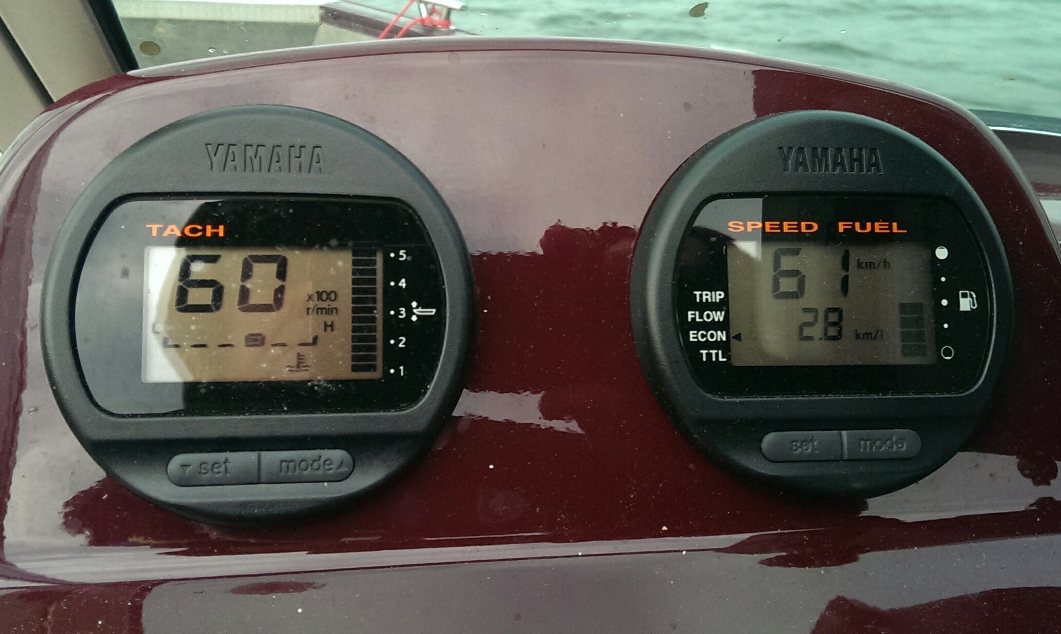

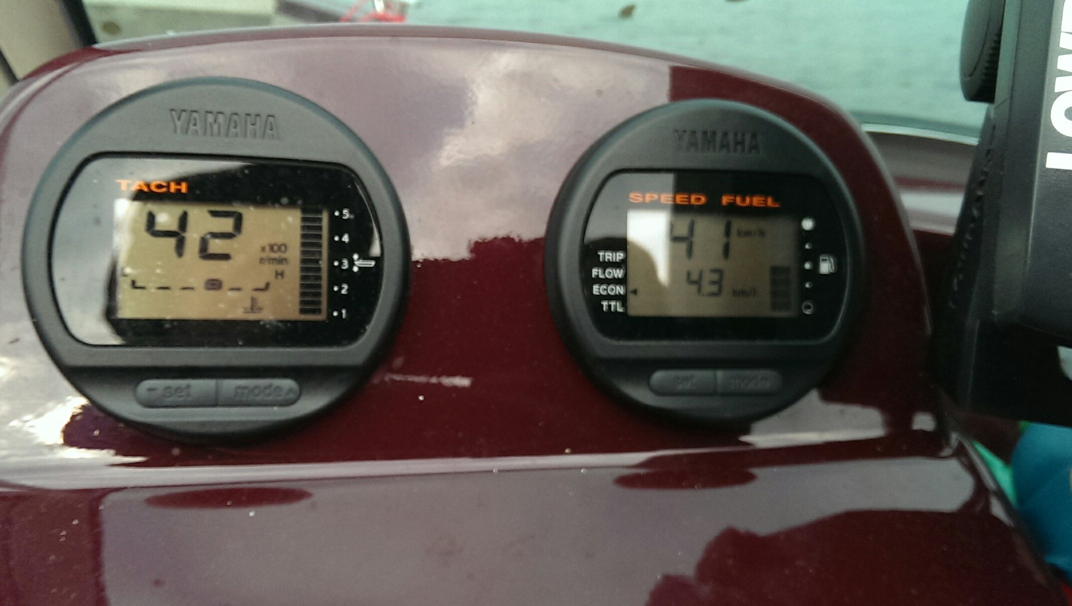

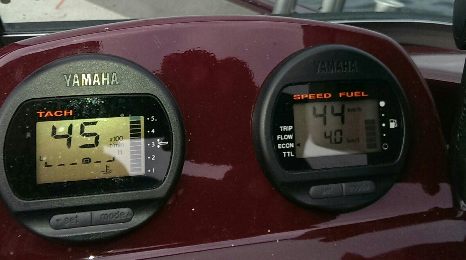

После небольших манипуляций с Соласом 13 шага, вчера мой комплект поехал чуть быстрее...))) правда в лодке я был один, остальное все как всегда, джиг комплект и т.д.
Очень порадовал крейсер 4,0-4,3 км/л
p.s. может тут еще и дело в хорошем бензине и холодной погоде. в прошлом году он больше 5900 не крутил.

А эти Ямаховские приборы точно показывают?
Особенно в части расхода?

Расход они показывают точно.....а вот скорость от трубки пито врёт на 2-3км/час.

Ну не скажи. Если приборы 6y8 то они довольно точно показывают скорость, а если 6y5, то действительно +2-3 км/ч.

У меня Y8 на Десне против течения показывает больше, а по течению равно или меньше жпс на 1 км.ч. Думаю, тут еще дело в том , что Y8 округляет десятые.

Сравнивал я уже на 3х своих комплектах.....таки врёт и на 6у8.
Особенно на разных течениях.

ЖПС -скорость относительно материка, У8-относительно воды. Прибавляем-отнимаем скорость течения. Или я ошибаюсь?

Не могу согласится, так как у меня всегда эхо с жпс включено и контролирую. Только по и против течения влияет на точность.

Всегда врёт после набора скорости 50-55км/час....выше скорость - больше расхождение.

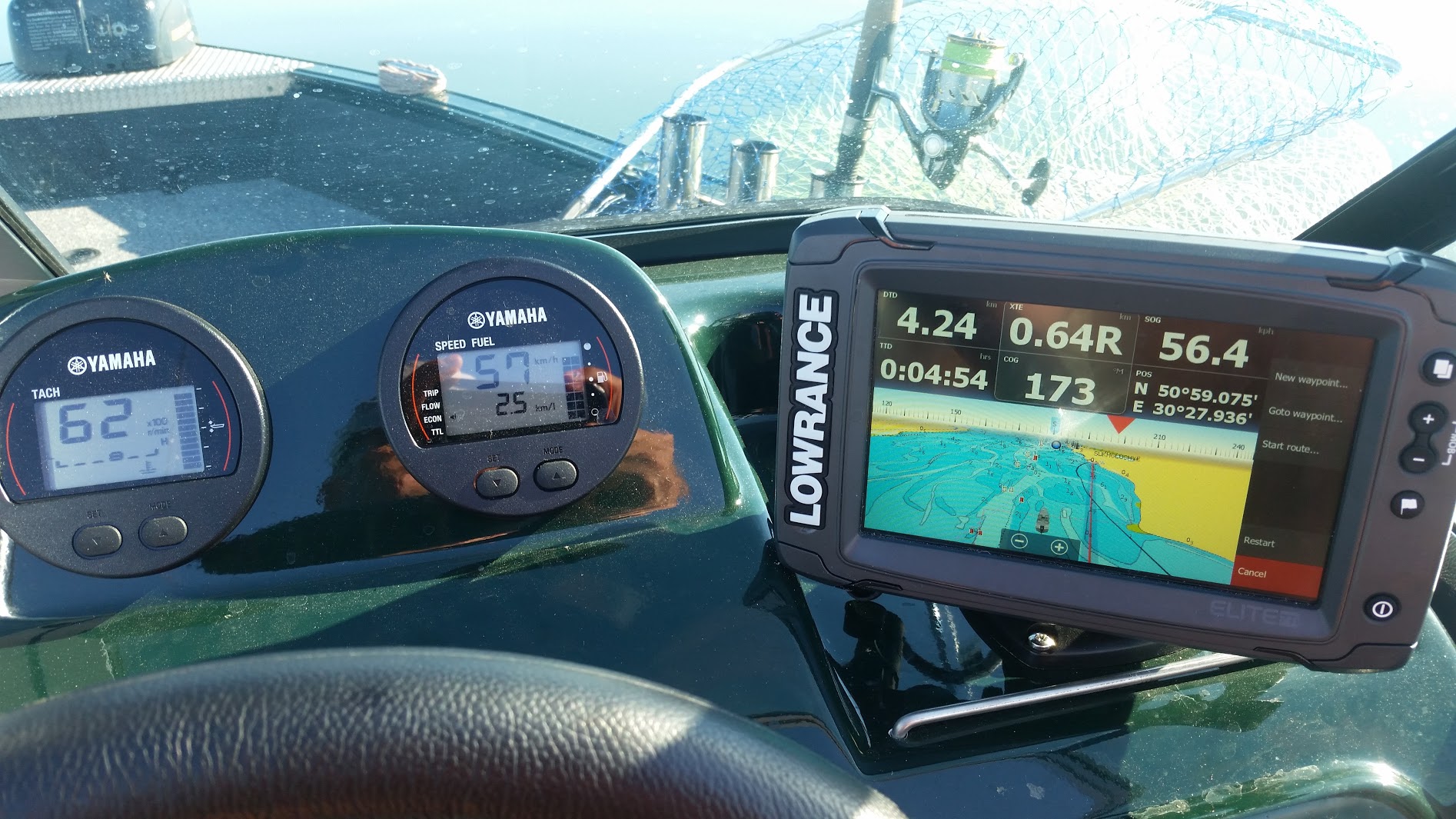

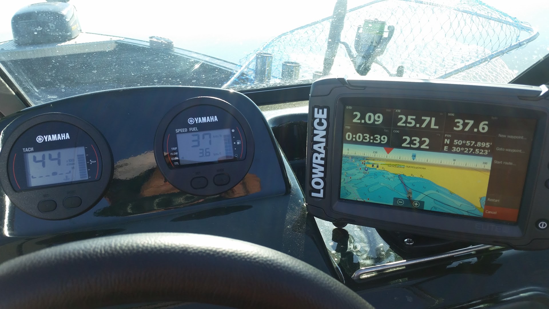

В продолжение, расход 4,5 км/л
Как? Какой винт? Вот мои максимальные показатели с Yamaha 70 и алюминиевым винтом с 15 шагом:

Крейсер - хопа полная на алюмишке, максималка тоже.

Да, я знаю. Совсем не против стали, но вот какой именно винт брать...
