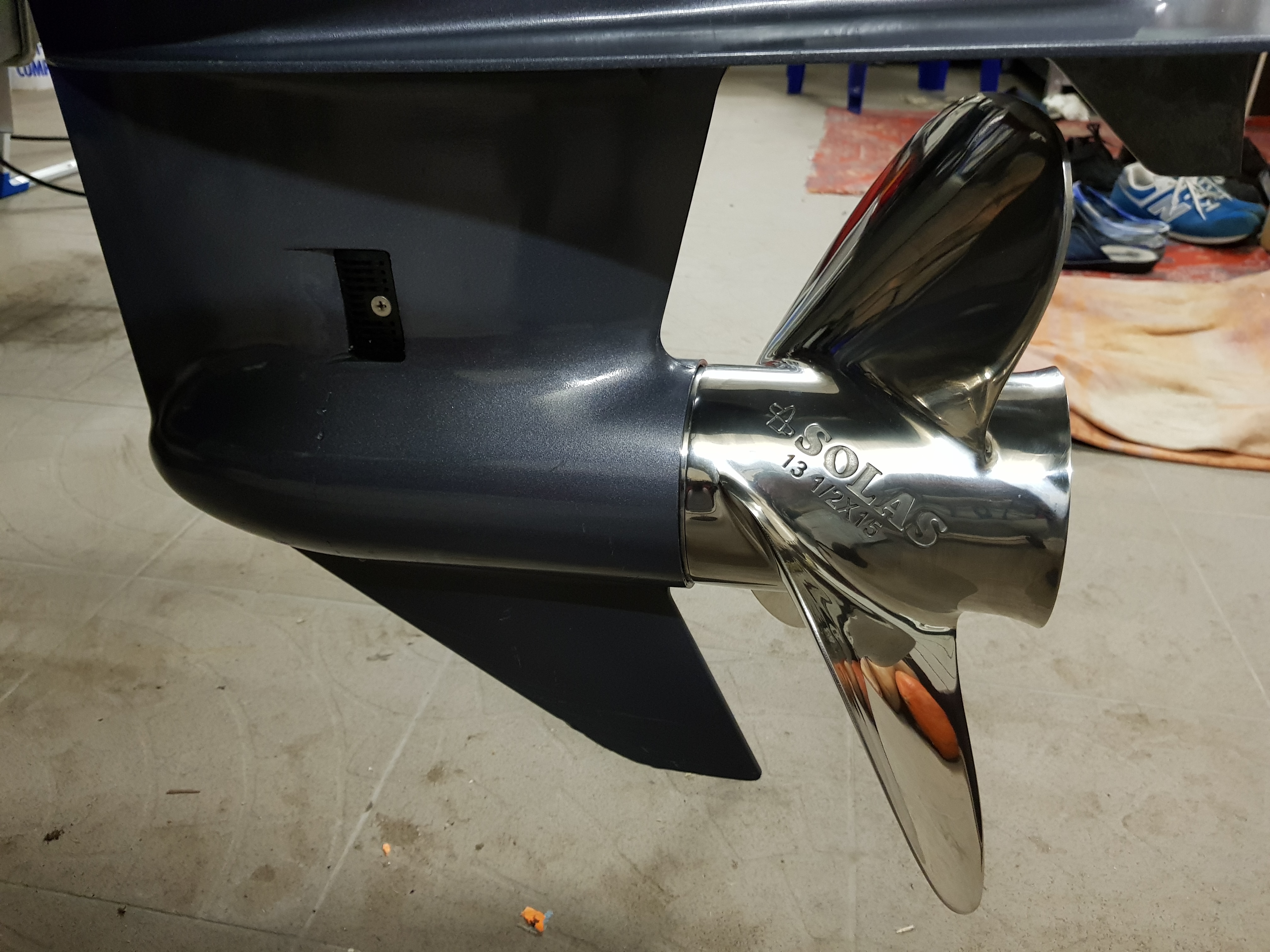

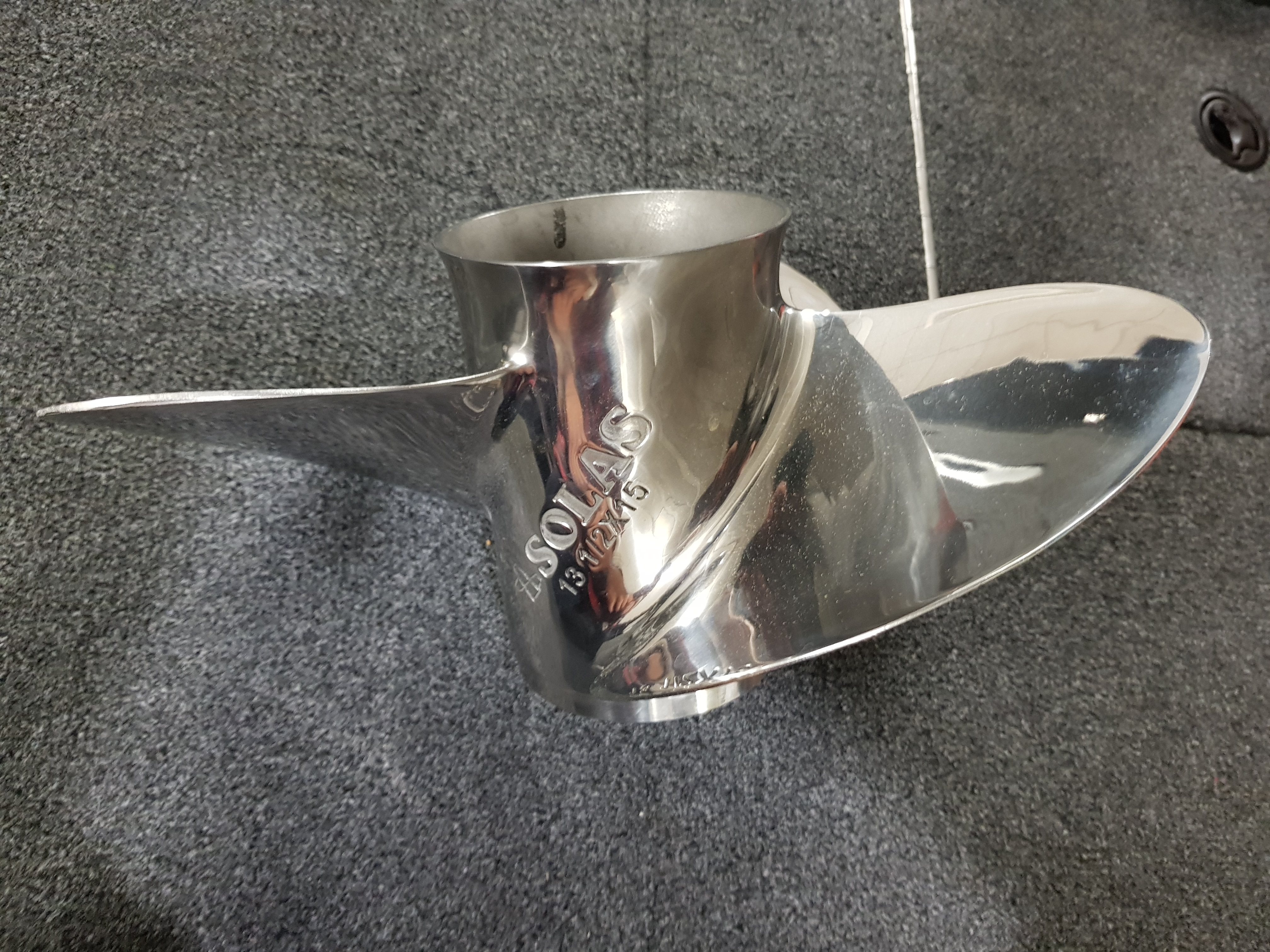

Предлагаю Вашему вниманию ходовые испытания пропейлера Solas NewSaturn3
13 1/2"-15"
Назва:  Solas.jpg
Переглядів: 506
Розмір:  4,36 МБ
ID:	151577   Щоб збільшити малюнок, клацніть по ньому
Назва:  20181011_203335.jpg
Переглядів: 508
Розмір:  3,55 МБ

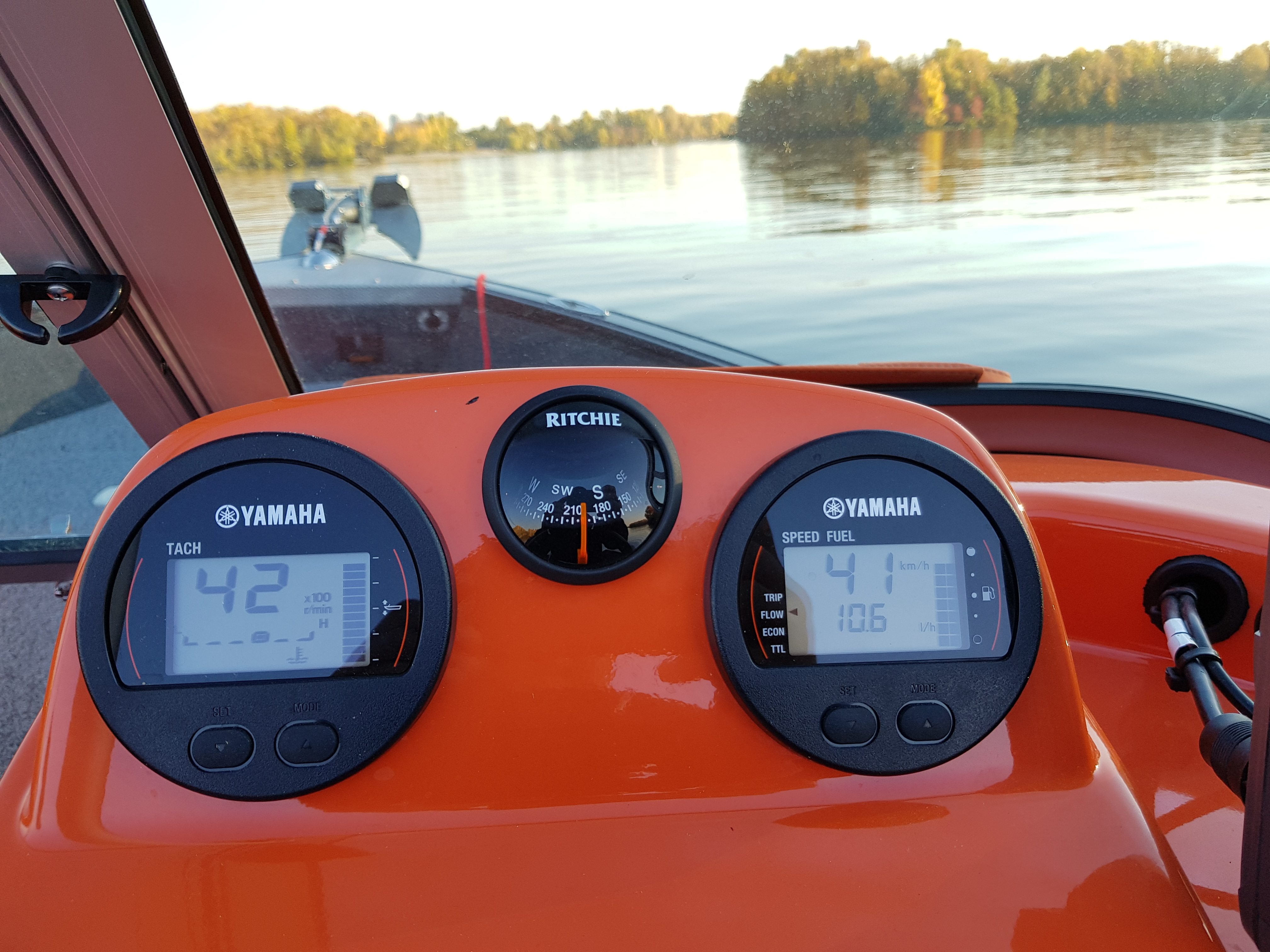

практически штиль, ветра нет,температура воздуха около 20, температура воды 13 градусов. В лодке 2е взрослых, 2/3 бака бензина,рыбацкий мотлох в полном комплекте. Первые впечатления, винт не плохой, упористый,выход на глиссер без протяжек и уверенный. Соотношение хороший крейсер / расход топлива , пока один из лучших в моем тесте (после Мичиган Балистик 13 5/8х15).По показаниям приборов все будет наглядно понятно.
Назва:  20181013_165736.jpg
Переглядів: 607
Розмір:  3,25 МБ
ID:	151579   Щоб збільшити малюнок, клацніть по ньому
Назва:  20181013_165701.jpg
Переглядів: 587
Розмір:  3,60 МБ
Востаннє редагував klassikx: 14.10.2018 о 11:04.

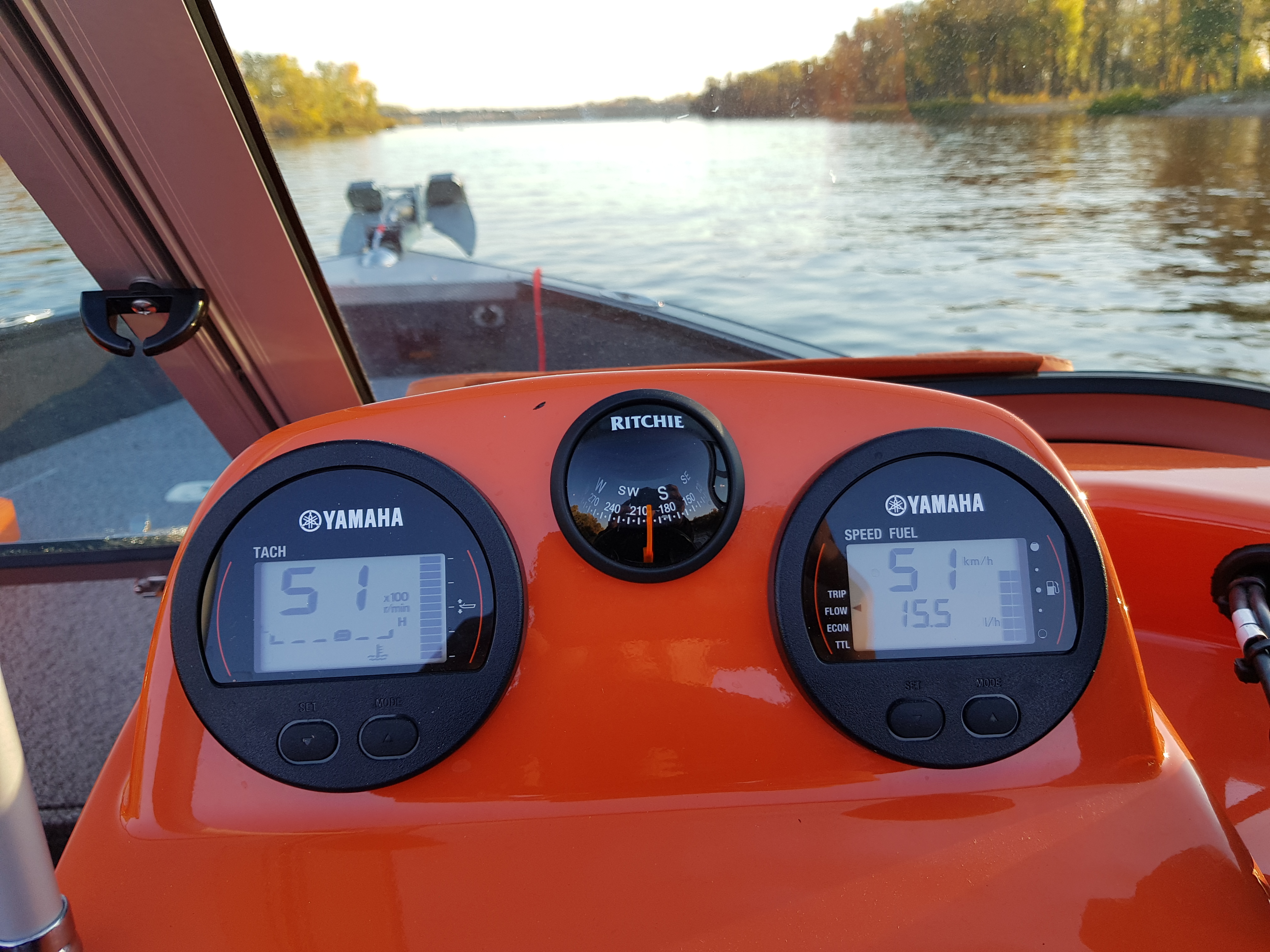

Работа двигателя на оборотах от 5000 и выше / расход топлива можно сказать не плохо, но и ничего выдающегося
Назва:  20181013_170104.jpg
Переглядів: 523
Розмір:  3,45 МБ
ID:	151581   Щоб збільшити малюнок, клацніть по ньому
Назва:  20181013_170059.jpg
Переглядів: 558
Розмір:  3,49 МБ
klassikx зараз поза форумом   Відповісти з цитуванням

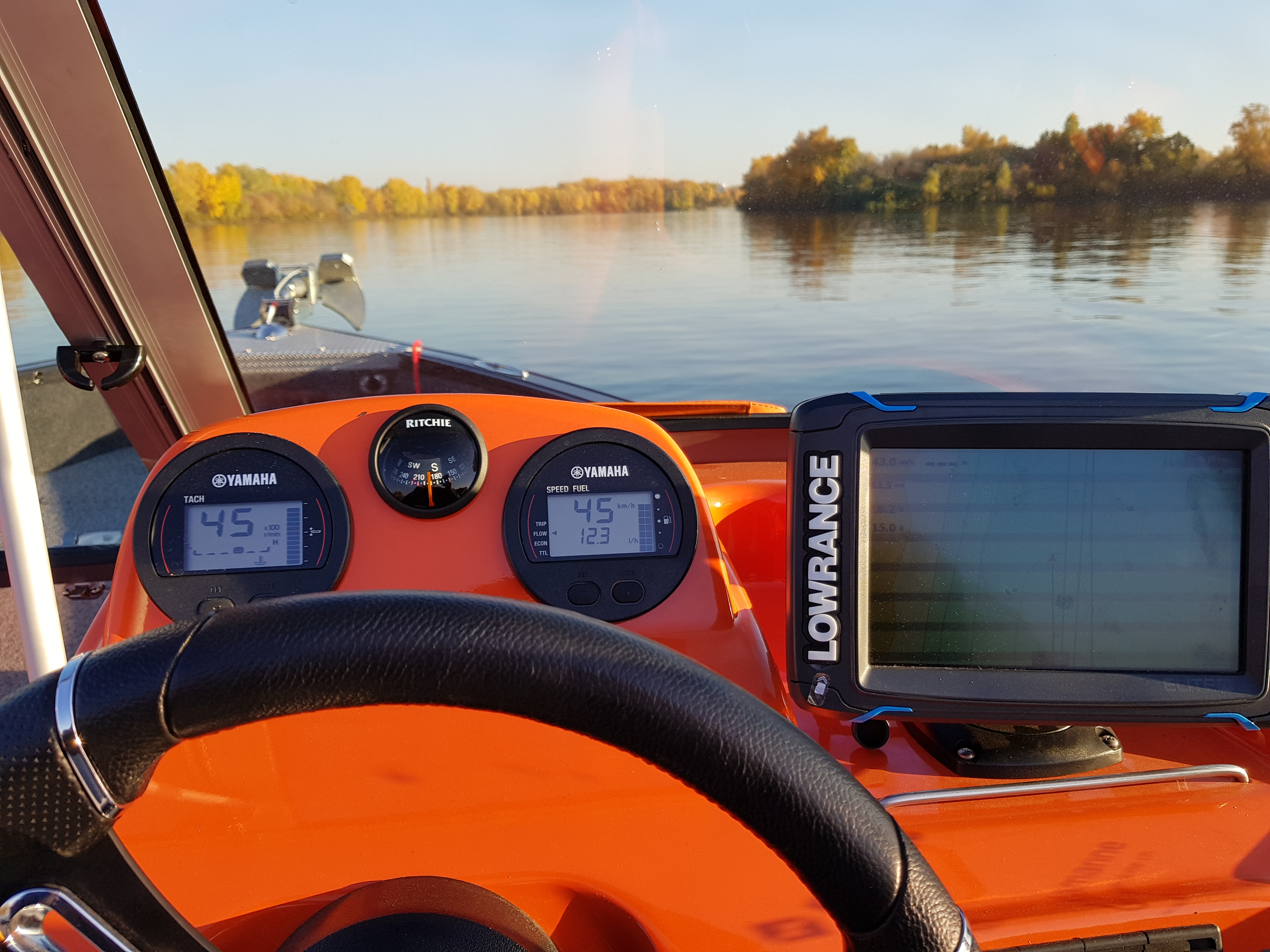

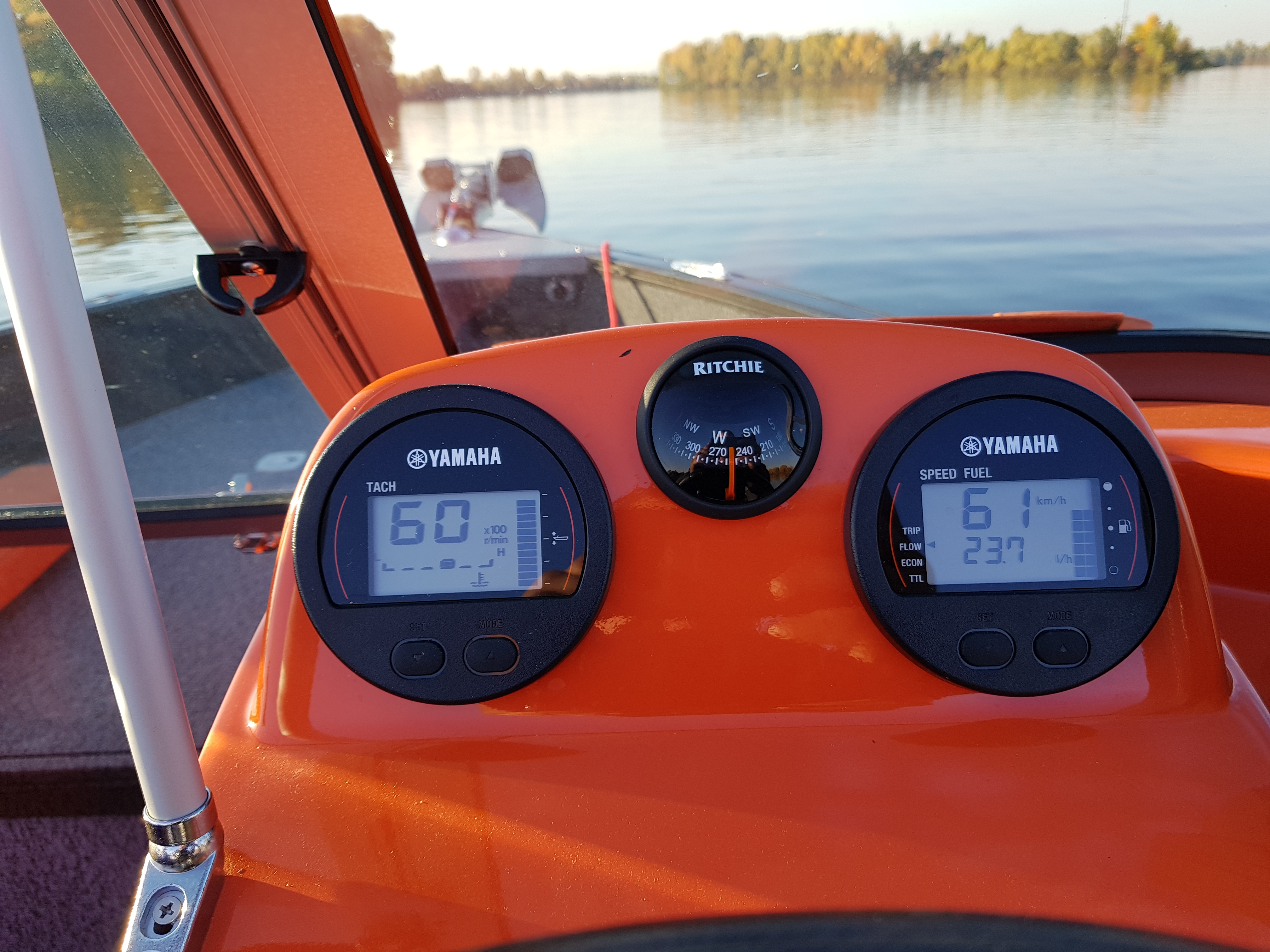

А теперь самое интересное, максималка, не то что бы не впечатлила но и честно говоря расстроила особенно по соотношению скорость/расход топлива.Обороты двигателя 6000, больше не выкрутить , скорость 61 км/ч, но уверенные, 62 даже и не видел. РАСХОД ТОПЛИВА 23.7 литра в час, пока самый большой в моих тестах.
Назва:  20181013_165346.jpg
Переглядів: 513
Розмір:  3,48 МБ

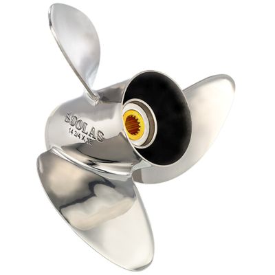

Есть желание протестировать хваленые интернетом и производителем пропейлеров Солас, модель HR Titan 3 в размерности 13 7/8"-15", если у кого есть, поделитесь, выложу обективные результаты тестов
Назва:  Solas_3451-148-19.jpg
Переглядів: 439
Розмір:  32,4 КБ
