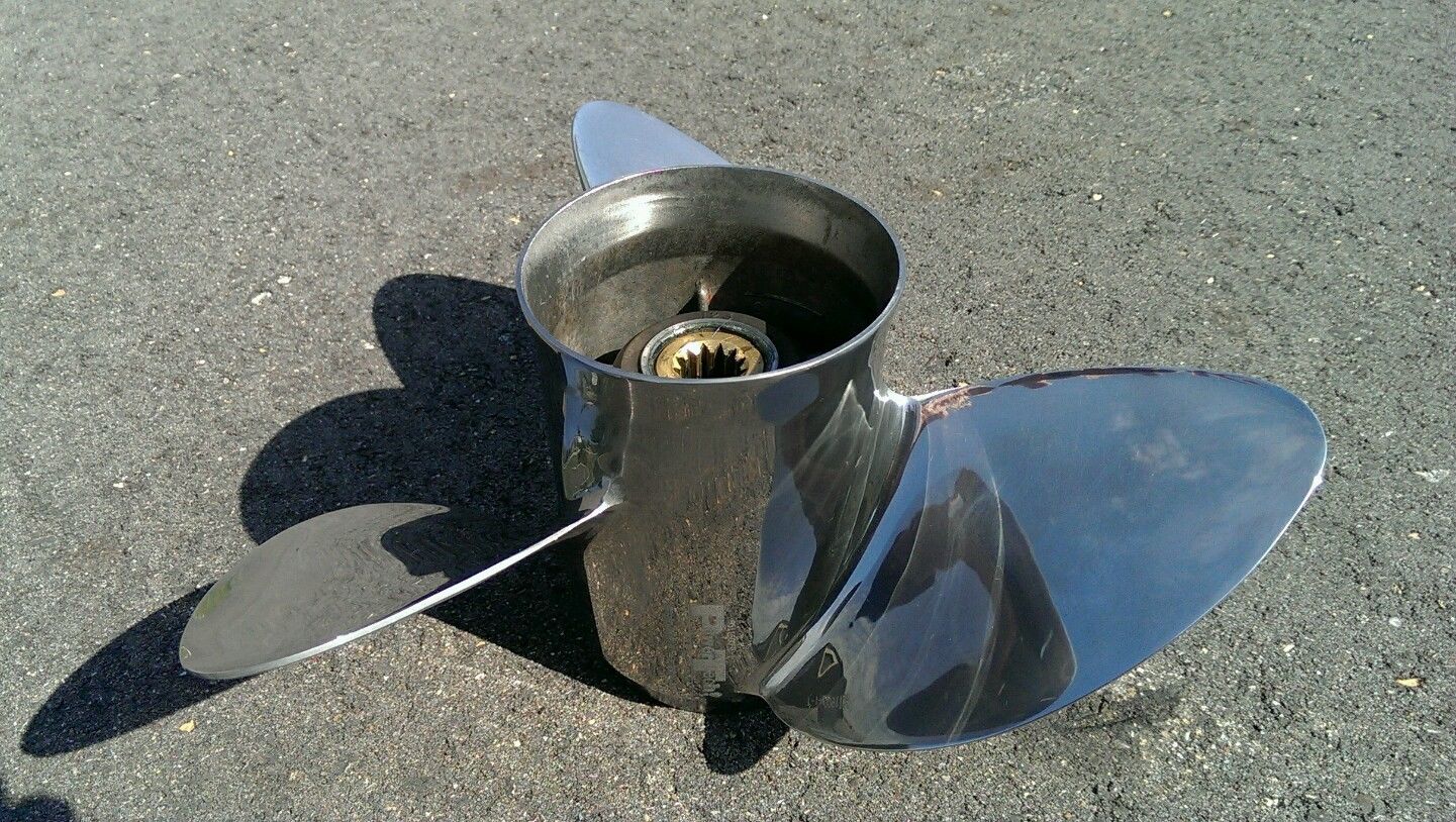

Старий 16.09.2015, 09:40   #158 (permalink)
Типово re: Максимальная скорость Финвал 475 эво
Выхватил очень интересный винт 13,3/8 Х 16 думаю что будет новый рекорд уж очень хорош по фото
Назва:  $_5777.JPG
Переглядів: 992
Розмір:  348,3 КБ

Старий 16.09.2015, 13:01   #159 (permalink)
Аватар для Kostass
Псевдо: Константин
Дописи: 3.493
Сказал(а) спасибо: 2.030
ждемс...с нетерпением
Старий 16.09.2015, 20:55   #160 (permalink)
Аватар для maxmayar
Звідки Ви: Бровары
Карапь: finval 475+yamaha F70
Дописи: 154
Сказал(а) спасибо: 122
Поблагодарили 25 раз(а) в 11 сообщениях
А что за производитель ???
