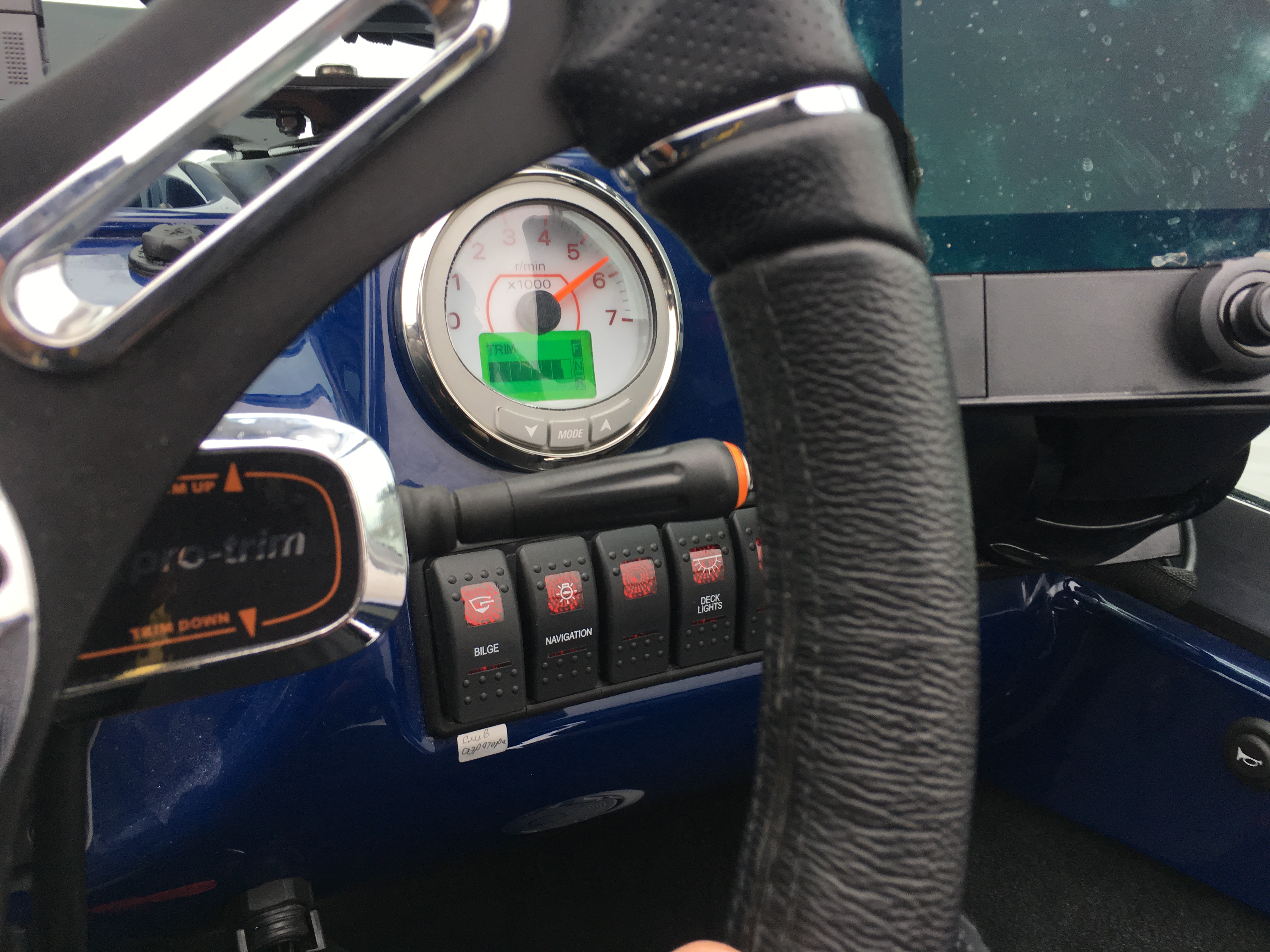

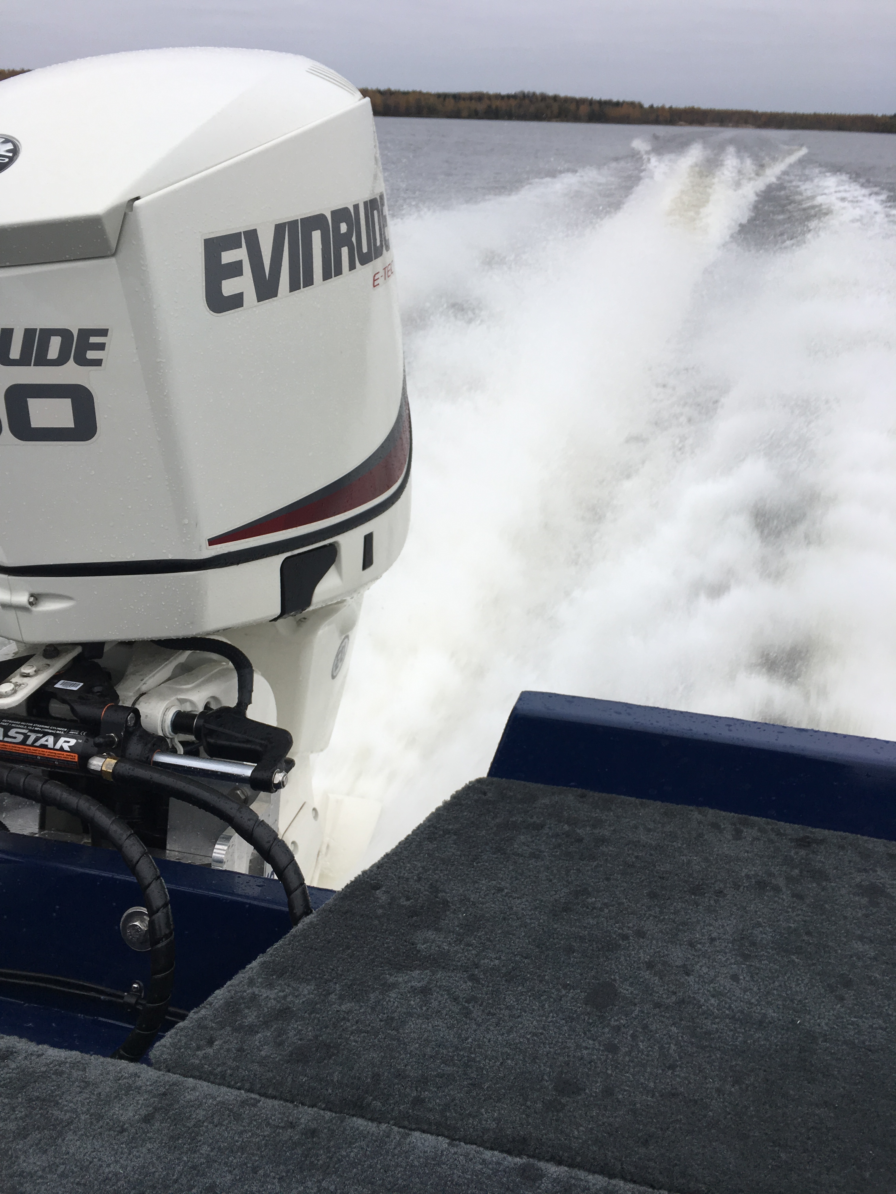

Ключевая ошибка для получения максималки в поднятом лифте. Лифт нужно опустить в самый низ и максимально оттримоваться.
Для неполной загрузки подойдет 21-й родной Вайпер, а лучше и легче 21-й Баллистик.
Сразу предупреждаю - до максималки по оборотам чуток не докручивает...
Спасибо!
Обороты в районе 5650 (совсем точно - по цифровым приборам не догадался посмотреть - только стрелка).
"Неполной загрузки" надо полагать не предвидится - на борту 5(!) АКБ, айпайлот и много электроники. 21-й имеет смысл при таких вводных?

Допис від Vinogradov Переглянути допис
Спасибо!
Нет. В вашем случае все достаточно гармонично, а поставив 21-й шаг, потеряете динамику.
