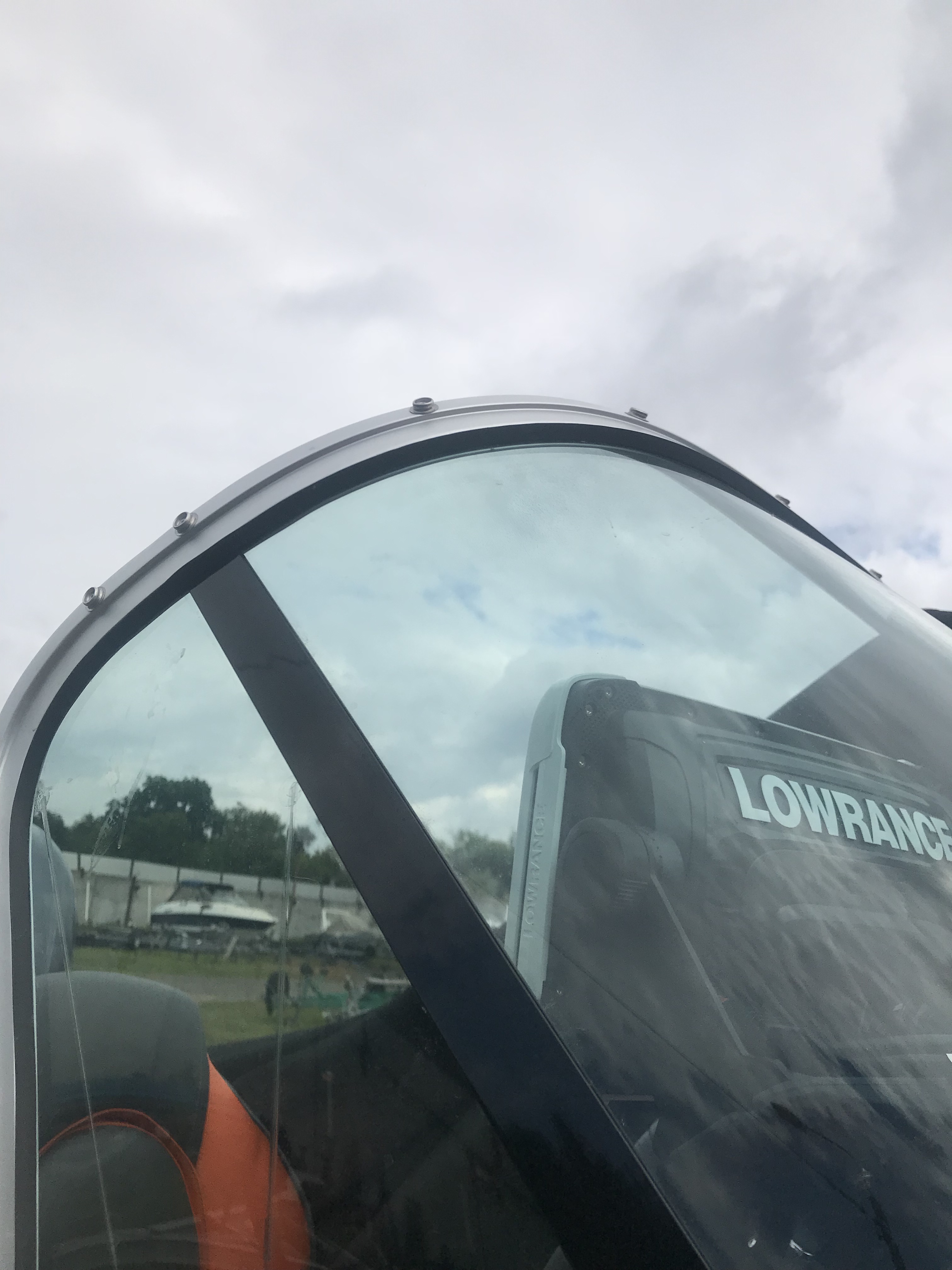

Вопрос к производителю, может что-то не верно делаю... Исходные: лодка храниться на воде под транспортировочным тентом, на днях обнаружил что лобовое стекло в правой верхней части на изгибе покрылось муаром, простыми словами - сначала думал, что запотело, но присмотревшись понимаю, что именно пластик стекла стал "белесым", помутнел ... Рядом стоит такой же Финвал друга, присмотрелся - у него тот же эффект, правда немного меньше, но он чаще на воде, т.е. расчехляет лодку чаще... Вопрос: понимаю, что это не нормально, но возможно я прослушал рекомендации и нельзя стоять под солнцем с транспортировочным тентом или может есть другие объяснимые причины, кроме уж очень быстрого старения пластика под действием солнца/температуры, что само собой напрашивается... Лодка этого года. Фото постарался сделать, но по нему особо не видно, разве что более понятно в каком месте.
Назва:  IMG_8134.jpg
Переглядів: 975
Розмір:  1,56 МБ
diver.kiev зараз поза форумом   Відповісти з цитуванням

Допис від diver.kiev Переглянути допис
Долучення 149630
Добрый день Юрий.
Если честно, очень сложно понять по данному фото, что со стеклом.
Если в углу появилась микро сетка на стекле, то мы заменим вкладыш стекла. Это встречается из за напряжения в самом стекле. Так, что не переживайте и пользуйтесь лодкой, а в конце сезона приезжайте к нам на сервис и всё исправим.
diver.kiev (26.07.2018), rigzone (26.07.2018), sashko (26.07.2018), в1961 (26.07.2018), Валера М (26.07.2018)

Типово Re: 555 FishPro
Супер! Финвал как всегда навысоте!!!
