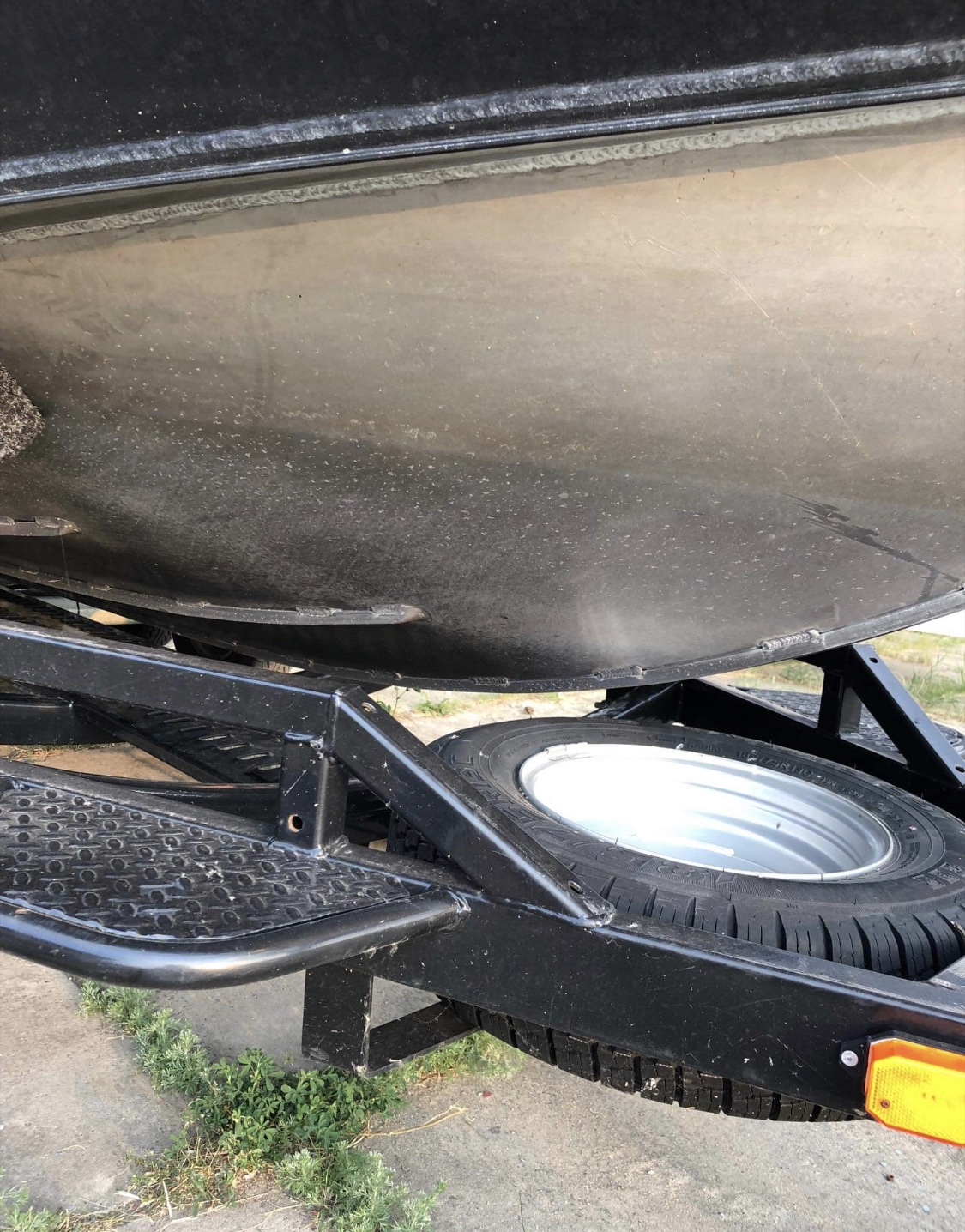

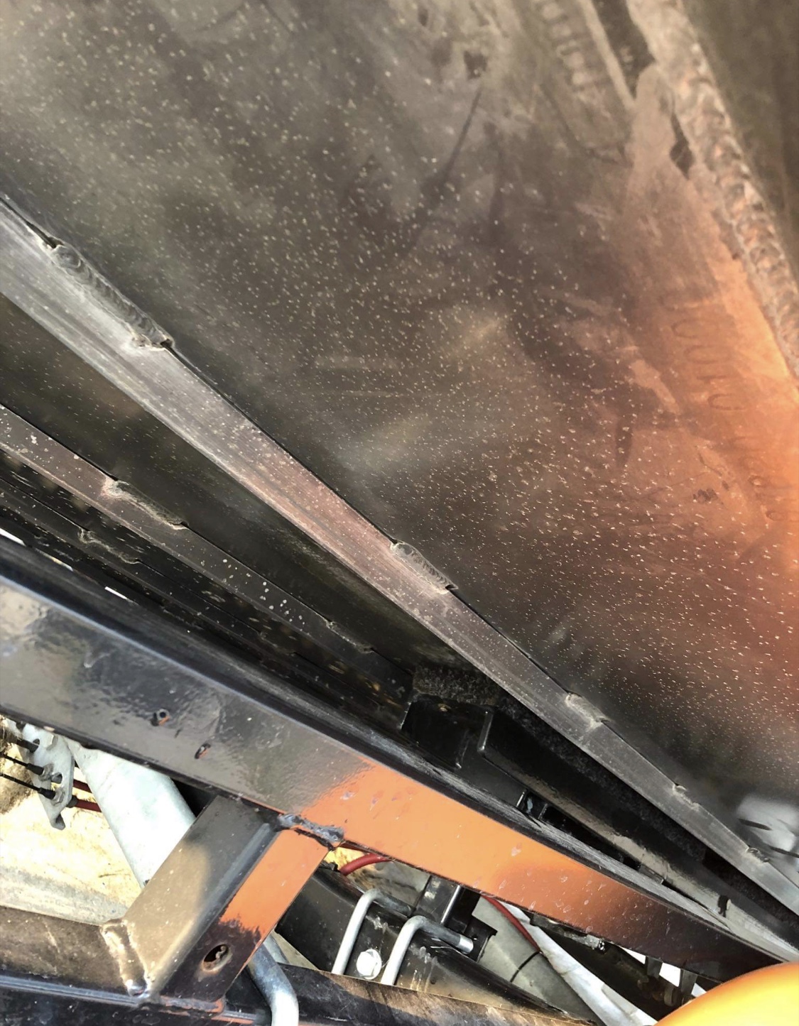

Други день добрый! Может кто что подскажет! У товарища возникла непонятная ситуация!!! Корпус днища 555 пошёл какими-то ежиками корозирующими при условии что ходит только по днепродзержинке и у нас печенежское вдх !!! В чернобыль не ездил))))

ID:	158567   Щоб збільшити малюнок, клацніть по ньому
Назва:  7C024E5D-D9CF-4E5D-95CB-8E3E3C9ADA60.jpeg
Переглядів: 605
Розмір:  619,1 КБ

Допис від Allroad Переглянути допис
Если ездил зимой ,то очень похоже на следы дорожного реагента.
И что строго по ватер линии?
Лодка зимой не перемещалась ей всего один год отроду один сезон проходила

Проблемы с электрикой. Либо утечки, либо блуждающие токи в месте стоянки на воде.
Начальная стадия электрохимической коррозии

Такое явление наблюдал в Испании в доме на побережье,с алюминиевыми оконными рамами...Сначала вот такое как на фото(в местах где повреждена защита ЛКП)затем появляется субстанция похожая на мыло и затем разрушение металла.Возле моря,как мы знаем,воздух насыщен солью и всякими там электричеством
К этому больше и склоняюсь тоже

Проблемы с проводкой. Где-то что-то коротки на корпус. У меня такое было, когда Миннкота закоротила и пробивала на корпус. И эта фигня очень быстро проявилась.
Так что корабль на прозвон к электрику.
