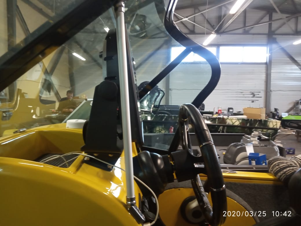

кто-нибудь ставил 15-ый Соликс на 555 при оставлении возможности пользования бардачком? Да и не будет ли совсем обзор закрыт водителю в таком случае, если прятаться в ненастную погоду за стеклом?

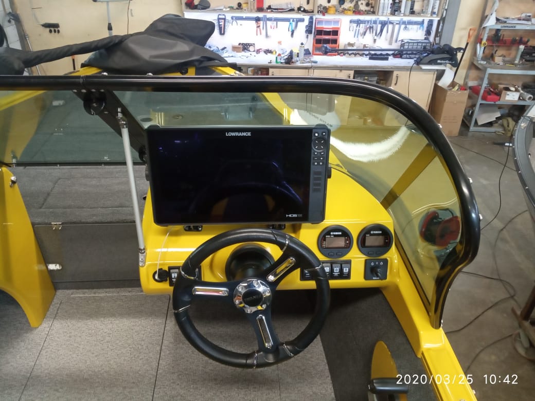

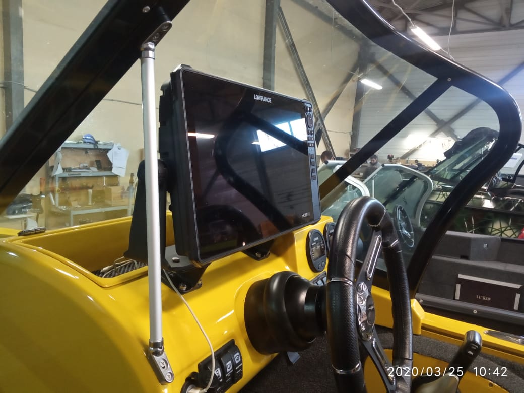

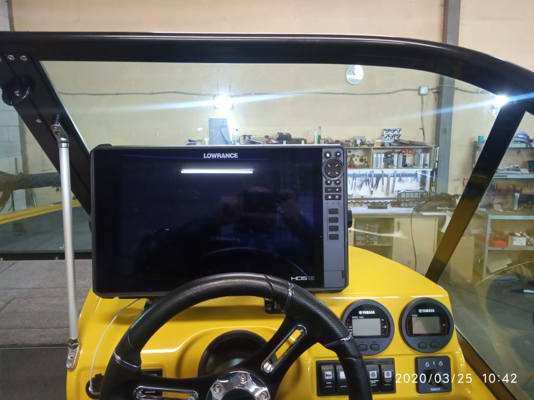

Наш тюнинг устанавливал таким способом. На мой взляд, это оптимально с точки зрения качества обзора. Экран 16".

крышка бардачка тоже работает в таком случае или она демонтирована?

В данном случае демонтирована. Думаю, оставить её проблематично, поскольку там еще куча проводов подходят к прибору. Эти провода 100% будут мешать открывать крышку.

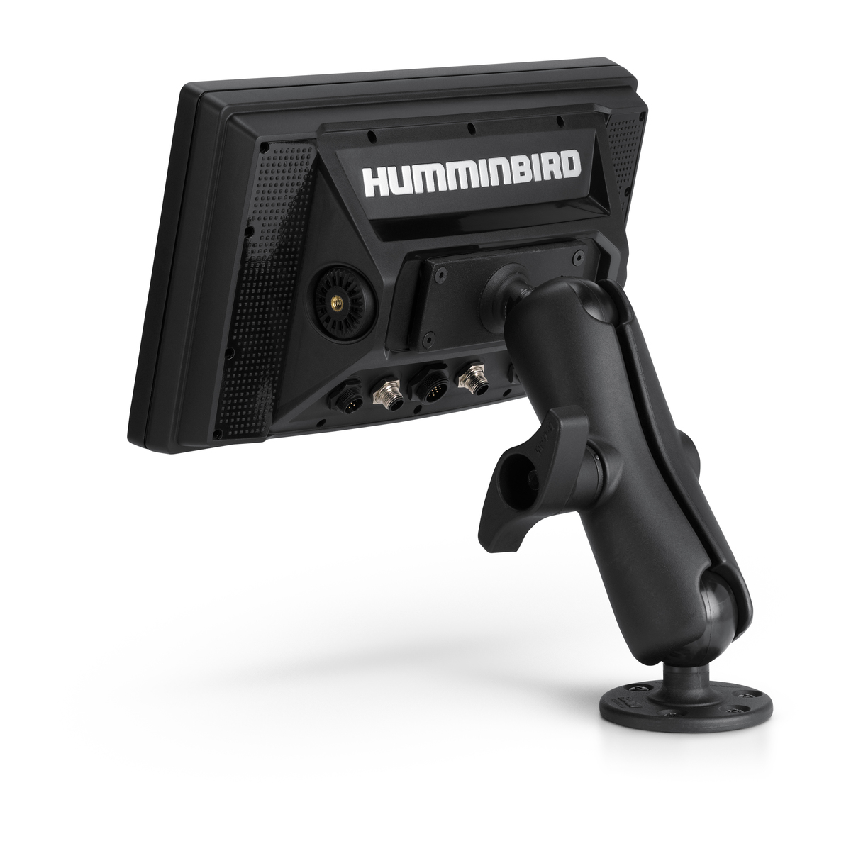

Солих можно (и нужно)поставить на RAM 2,25" и все будет открываться. Просто на Лорике (по-дебильному) нельзя поставить без "рогов", а к Солих пластина РАМа крепится прямо к прибору сзади.
Завтра попробую сфотать.
https://humminbird.johnsonoutdoors.c...mega-si-g2-cho

Как бы делал бы себе:
1. Прибор на справа от руля на площадку и на RAM. И экран повернут так (влево если лицом смотреть) чтобы и напарнику можно было видеть экран без бликов.
2. Компас с gps как можно ближе к трансдюсеру.

ИМХО для такого веса не надежно. Рычаг получится приличный, будет на волне или плохой дороге съезжать вниз.

Даже под 12" приходится подкладывать под эхолот на RAM. По волне, достаточно быстро опускается, как бы не затягивал винт. Но у меня RAM почти под 90 град изогнут.

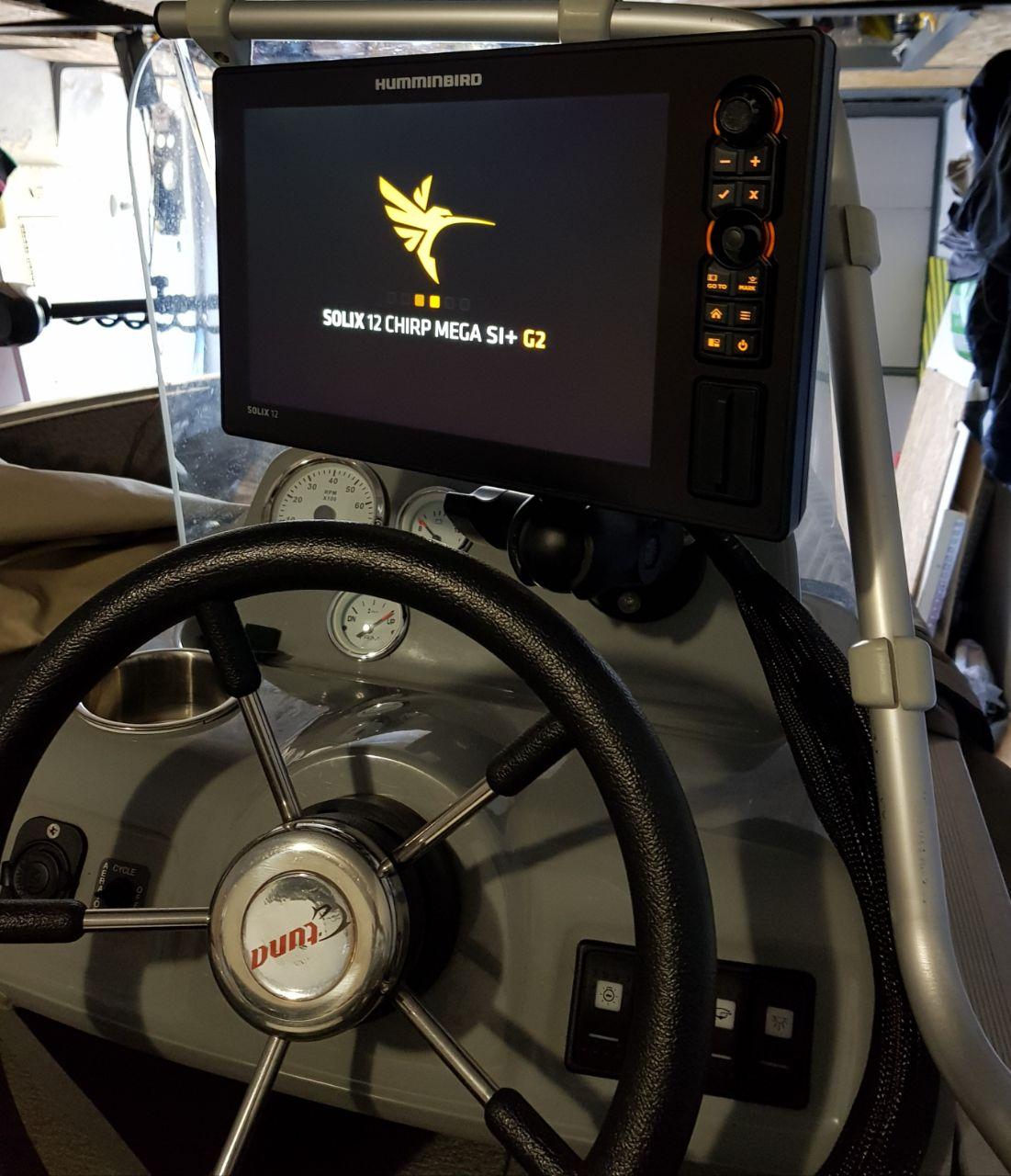

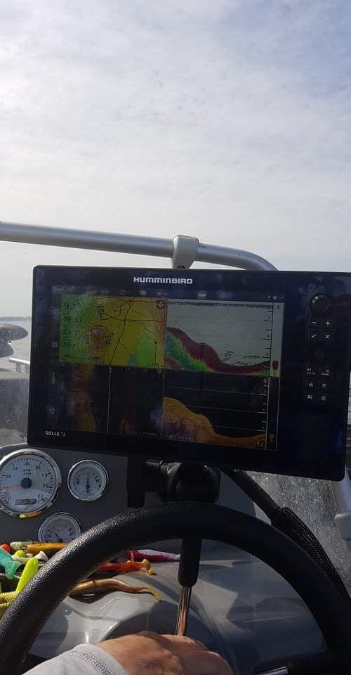

... не знаю о чем вы... вот мой пример, на консоли UMS. Три года волна, не волна полет нормальный.
Если они (РАМ) предложили такой механизм значит должен держать, главное консоль не выломать... но тут, да по монтажу, надо знать нюансы).

Есть у РАМ ключик специальный для таких затяжек. Если просто руками, то нужно периодически проверять затяжку.
