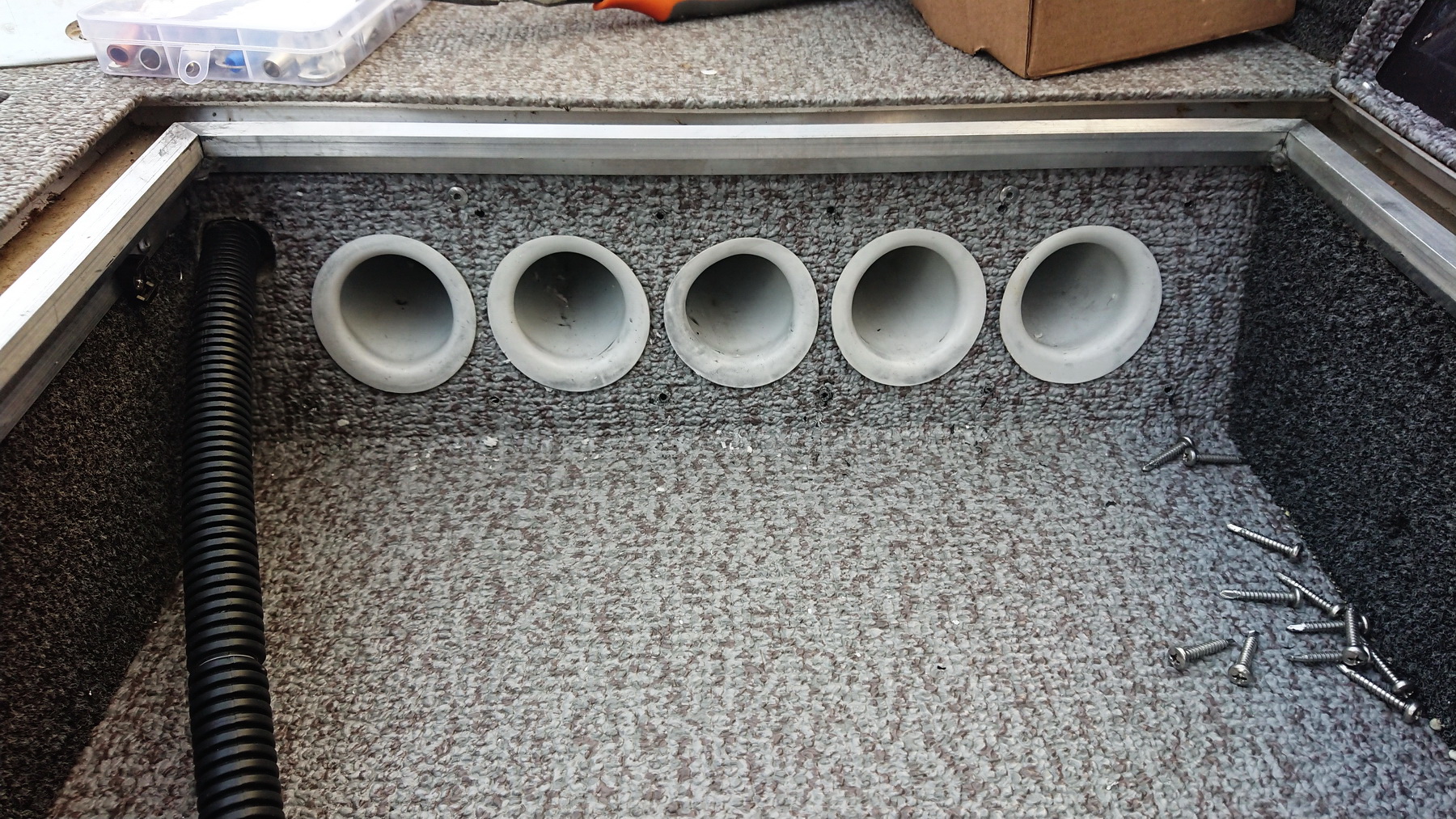

Ребята, кто как решил проблему с невозможностью укладки некоторых палок в "палочный рундук"? Уже два спининга упираются кольцом в начало дырки ниш, куда палки суются. Не хватает, буквально, 10 см, чтобы палки входили. Каждый раз собирать и разбирать напрягает. Да и разобранными туда не положить все из-за той же проблемы. Может, там можно что-то разобрать в нише и подрезать?

С рундуками понял. Раз никто не ответил, значит, проблема нерешаема. Буду тогда стараться кольца "отпаивать" и приклеивать на 10 см ниже к рукоятке. Иначе в лодке будет бардак. С ночевками в лодке - это недопустимо, вещей очень много приходится брать.

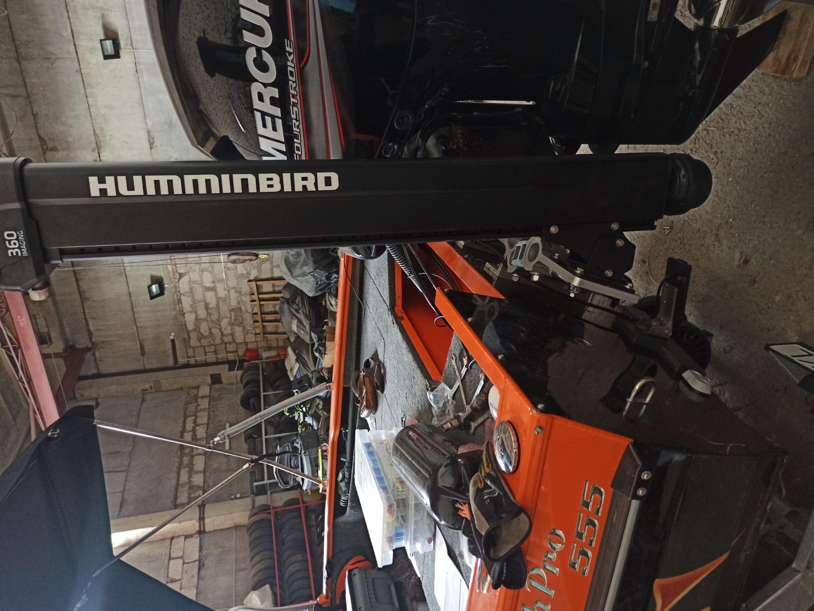

Дошли руки до датчика 360, который я купил еще года 3-4 назад и который так и пролежал все это время на полке в гараже, успевши к сегодняшнему дню уже морально устареть. Но, все-таки, лучше пусть устаревший, чем никакой! Начал изучать как его ставить. А для установки требуется сверлить транец, так как датчик тяжелый. Погоревав и почти получив моральный инфаркт от мысли, что лодку надо дырявить ради оборудования, которое так быстро устаревает, я почти случайно наткнулся на ролик, где америкос поставил такой же датчик на гидролифт, а кронштейн от гидролифта до датчика 360 взял от Minn Kota Talon. Погуглив еще, нашел в Германии данный кронштейн по какой-то нереальной скидке (275 евро), хотя в Америке он в 2 раза дороже стоит, ну и купил. Через неделю приехал кронштейн. Развернув его, я поразился качеству изделия, убедившись, что Минн Кота делает самые лучшие и продуманные вещи!Щоб збільшити малюнок, клацніть по ньому
Назва:  IMG_20200822_122112.jpg
Переглядів: 440
Розмір:  792,0 КБ
Сама сборка не составила труда, хотя, от неопытности я загубил пару нержавеющих болтов, которые "сварило" при затяжке Щоб збільшити малюнок, клацніть по ньому

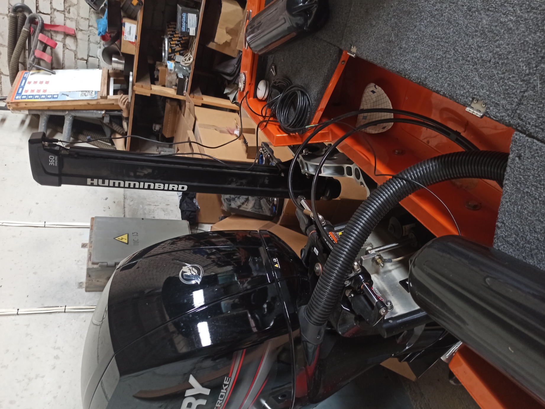

Еще пара фото картинки, как все органично установилось:

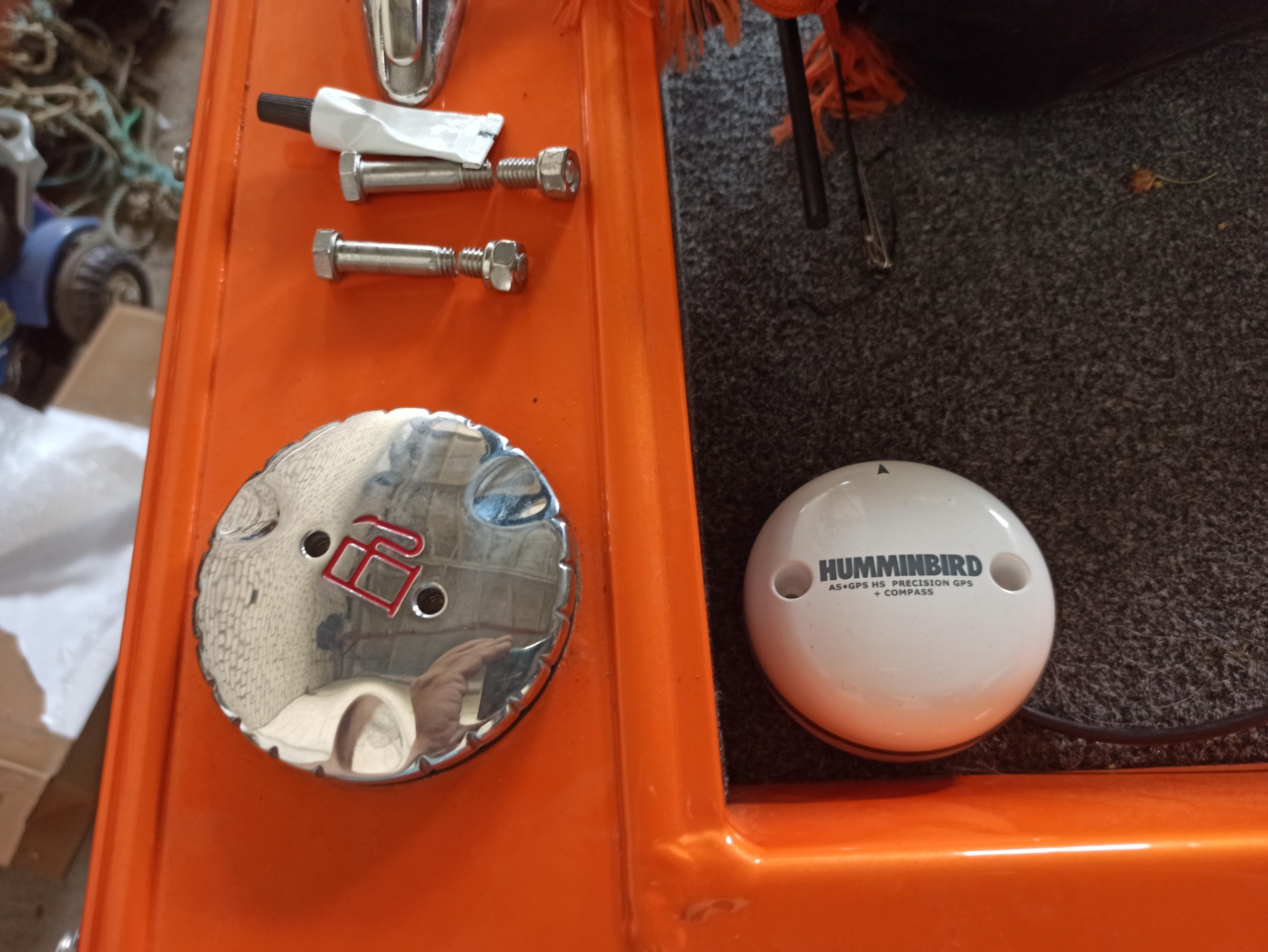

Помимо самого дачика в комплекте шел GPS/компас, который я решил установить прямо тут же, у датчика 360
Назва:  IMG_20200822_122446.jpg
Переглядів: 350
Розмір:  763,4 КБ
К компасу идут два самореза и в инструкции сказано, что предварительно высверленные отверстия требуется заполнить специальным морским наполнителем для исключения попадания воды. Друзья, скажите, пожалуйста, в этом месте "деревяха" или алюминий под велюром? Чем сверлить и чем заполнить порекомендуете? Специального морского наполнителя у нас в магазинах нет, я думаю, так как поблизости нет лодочных магазинов и сервисов.

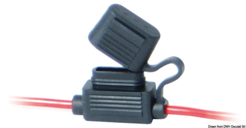

Еще один вопрос по электрике. В инструкции также написано, что подключить датчик нужно от предохранительной панели лодки, поставив 8 амперный предохранитель. Под консолью есть лючок, откуда питаются все электродевайсы, которые установил производитель на лодке. Но там все напрямую подключено, какой-то предохранительной панели я там не увидел. Значит ли это, что мне требуется доустановить эту предохранительную панель на каждый из установленных девайсов производителем, а также на датчик 360? Или мне просто запитаться оттуда, поставив в цепь вот такой предохранитель на 8 ампер?

С рундуками понял. Раз никто не ответил, значит, проблема нерешаема. Буду тогда стараться кольца "отпаивать" и приклеивать на 10 см ниже к рукоятке....
я бы так точно не делал. разве что снасти совсем бюджетные. Карту расстановки колец рисуют не с потолка...

Теоретически проблема решается на три-четыре.Краешек разсверливается или разрезается до нужных размеров Вставляется трубка большего диаметра и усе.НО.Вопрос, выдернется ли старая трубка?И как будет сопрягаться новый диаметр с старым.Второй вариант,сверление нужным диаметром со смещением вниз.Здесь несколько проще в плане прогнозирования засады,но будет чуть погрубее.В любом случае нужно изготовить приблуду для фиксации поперечных перемещений дрели.
Кольца пилить не стал бы.ИМХО
Там пена, и вытащить старую трубку ой как проблематично будет

Hitman, Труба гладкая и ровная по идее легко провернется и выймется.Адгезия пены к пластику минимальная.Но это тория...

Трубы там не выковырять уже ни как, только обрезать спереди и переносить панель в глубь.
У меня это выглядит вот так:

снимаем накладку, дальше где можно подлезть болгаркой пилим

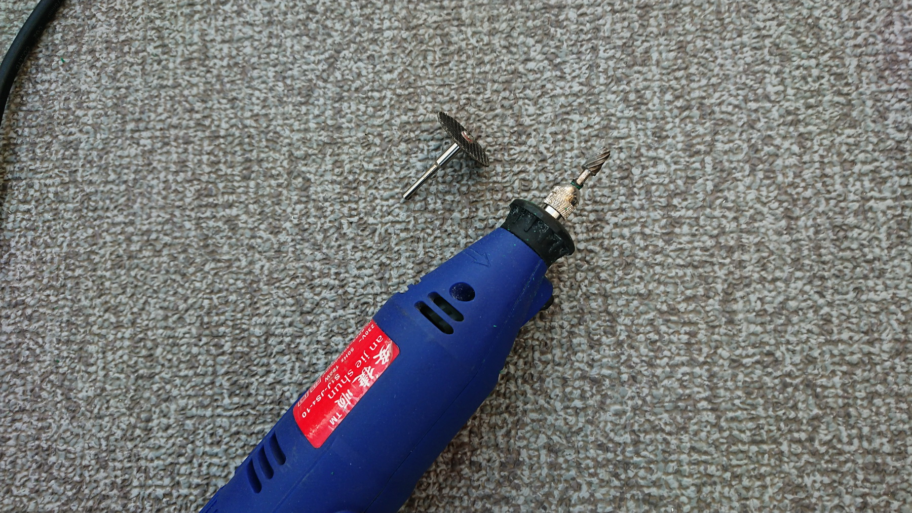

углы и где не подлазит болгарка пилю дремелем, кругом отрезным или фрезой:
Назва:  2020-09-23 17.48.54.jpg
Переглядів: 391
Розмір:  848,7 КБ
это фото сделал когда кабель протягивал для минкоты, через этот рундук тащил.
Реально если выпиливать, новую накладку делать, а потом подгонять всё, это можно ушатать пару дней. Т.е. если вопрос 1-2 спиннинга, я бы переставил кольцо, чем убивать пару дней на эту глупость. Первое кольцо если сдвинуть, максимум на что повлияет так только на заброс, он может срезаться на какие то метры. Но в любом случае тут это дело сам бы не делал, отдал бы тому кто умеет это делать профессионально, заодно и скажет как повлияет на перестановку кольцо.
Как ни странно, у меня в большом рундуке, влязят все удилки, ещё и запас есть, как на финвале просрали второй рундук, не понятно. Походу один рундук делала одна рука, второй другая, и эти руки не знали что они делают одну лодку . Но в любом случае, 10 лет собирать лодки и делать такие позорные ляпы, это надо уметь. Я понимаю проипать это в первых лодках, но в последних серийных, это какой то треш просто.
