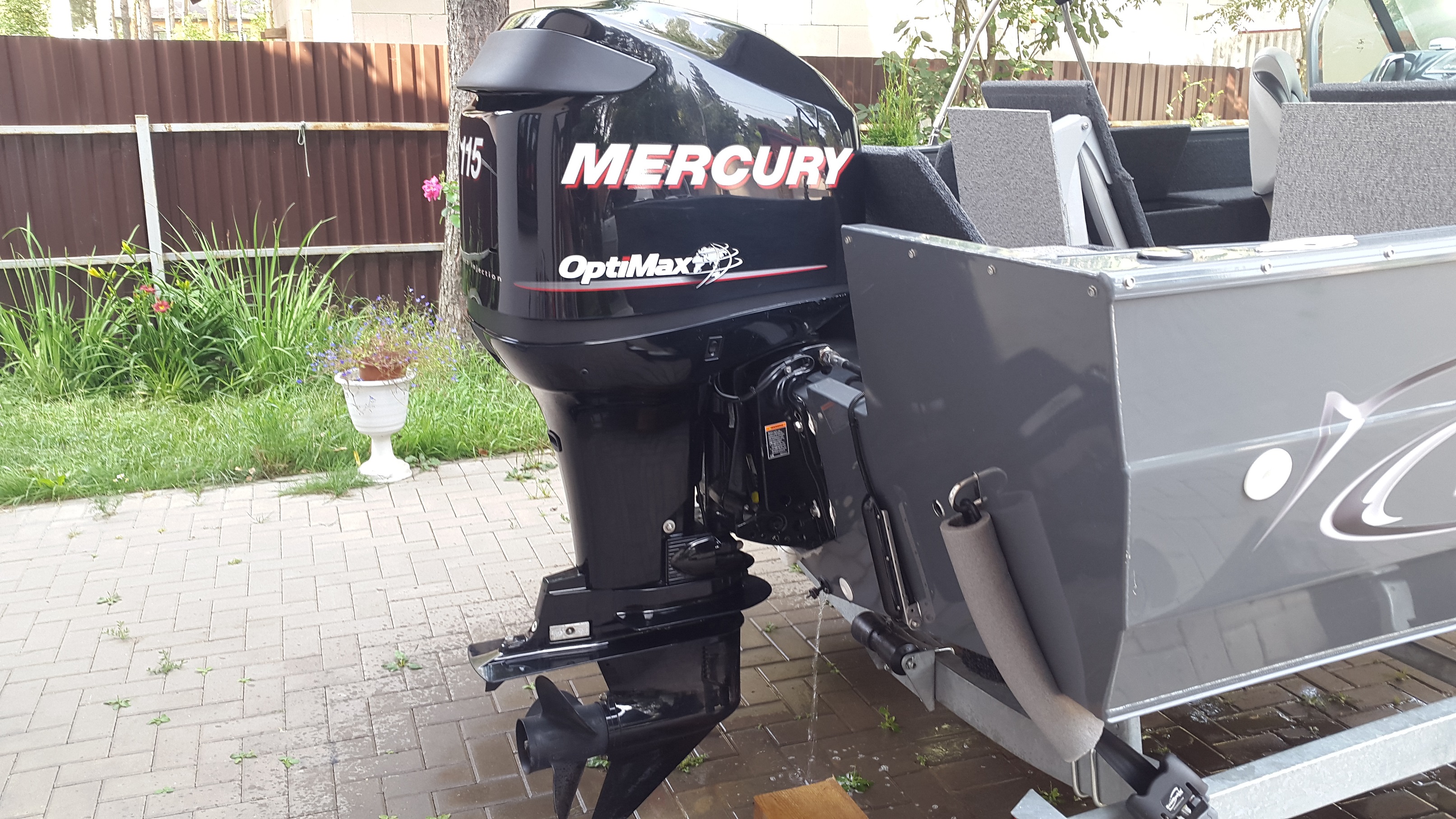

Мой мотор 115 Optimaх.

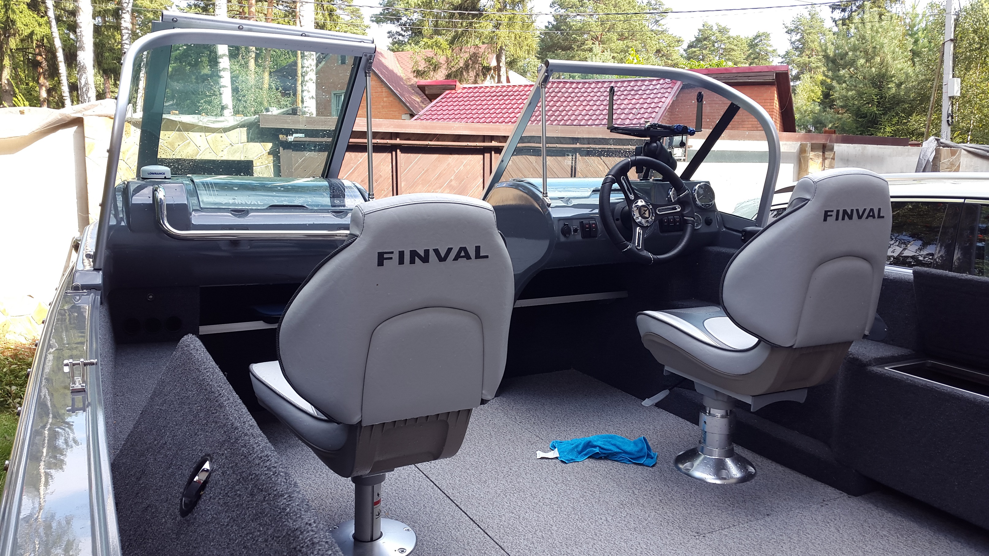

Под креслом судоводителя газовая стойка. Разница между газовой и обычной чувствуется. За тряпочку на фото – извиняюсь.

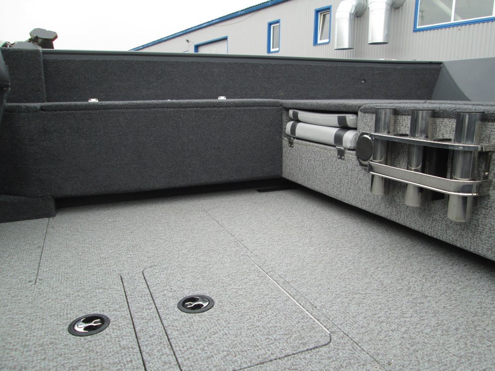

Ниша для ног.
