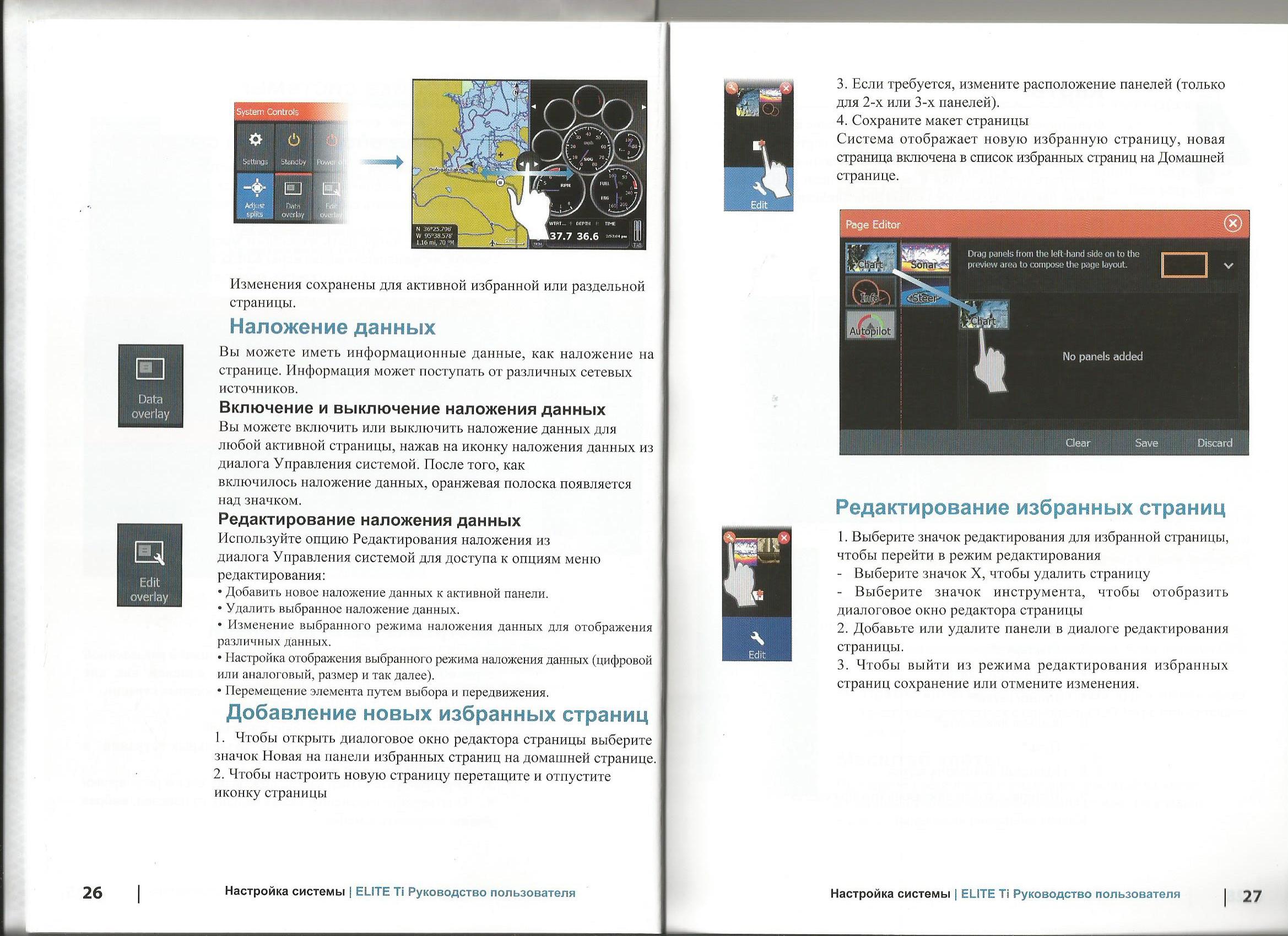

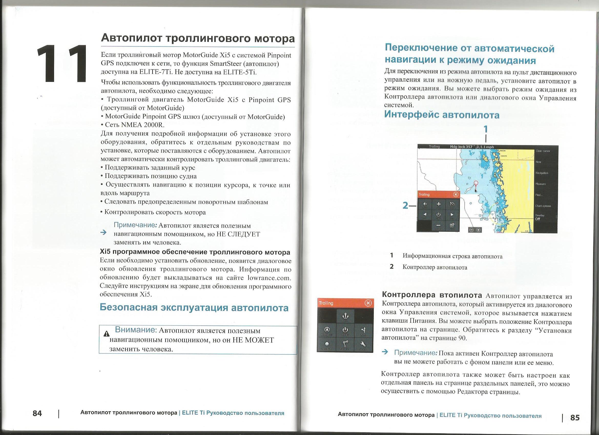

У этого эха есть НМЕА2000 и НМЕА 0183, а вот есть ли в меня показатели двигателя, не знаю, надо смотреть живьём. Буду везти себе через пару недель, тогда смогу сказать.

Есть у него всё.
Не путайте с HDS-ом, нет там этого и с мотор гайдом не поженишь.
Я не путаю! И с моторгадом работает. Это тот-же HDS, только без эзернета.
Валера, ТиАйка дружится с Моторгайдом аж бегом. А вот вторым прибором в общей сети лодки быть не может - тупо нет входа/выхода Ethernet.
И с маршевыми моторами ТиАй тоже дружит - просто нужно чуть больше тройников подкидывать в сеть НМЕА. Но, думаю, что будет крепко тормозить при выводе всей инфы на экран - проц слабоват - подтверждено на воде на нескольких устройствах.
Короче говоря это "не тот же HDS, только без эзернета"

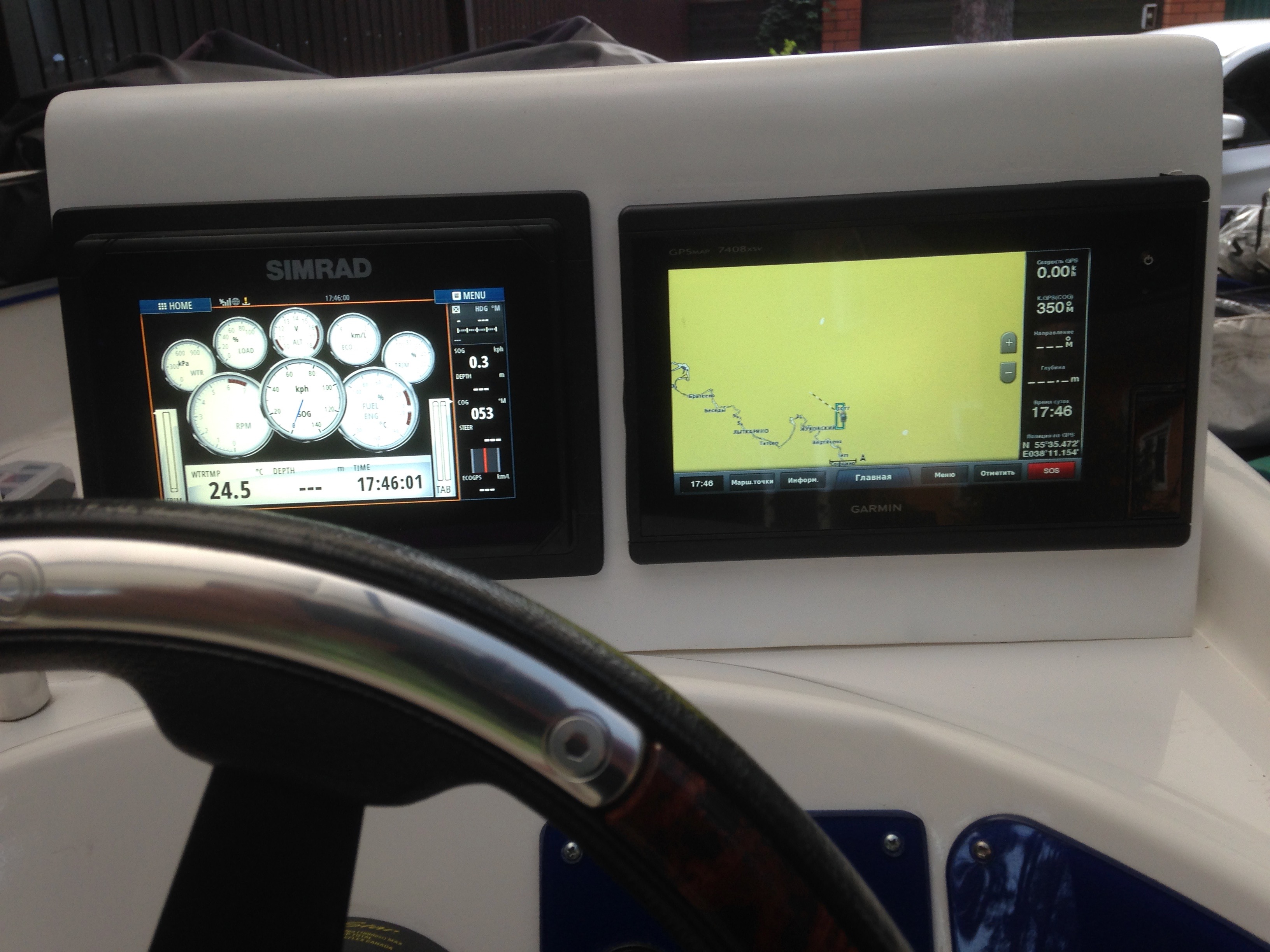

У меня стоит вторым SIMRAD GO7 (почти одно и то-же что TI), ничего не тормозит. Да и процессор там походу одинаковый:iMX6S 1GHz
А пробовали выводить на экран одновременно навигацию, эхо, структуру и данные мотора? Интересно, будут ли сбои в работе?
Не пробовал. У меня для этого два прибора. Да и что там можно будет увидеть?
