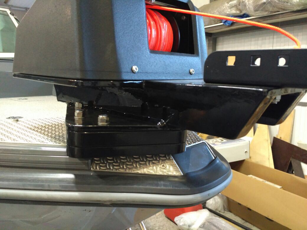

Типово Re: Finval-475 + Stronger-SH35+Motorguide
У меня вот так было установлено на пластину от MG.

Лично мне такой вариант крайне не нравится...Во-первых постоянно бывали какие-то заедания и надо каждый раз лезть под потопчину чтобы подогнуть там какую-то хрень,во-вторых вся вода стекает с каната исключительно в трюм,которой и без того там хватает,сама лебедка практически никак не вентилируется.Себе буду колхозить нечто как на фото либо сварю дополнительную полку в виде потопчины для установки МГ над Стронжером с возможностью легкого демонтажа...
