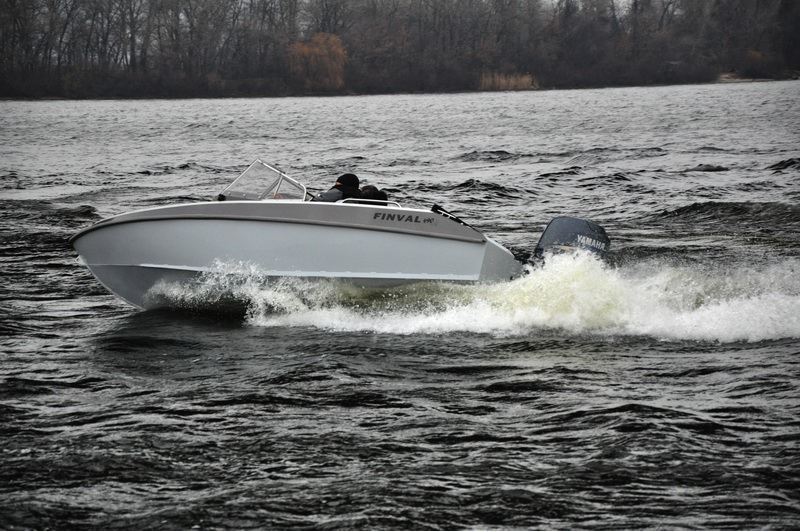

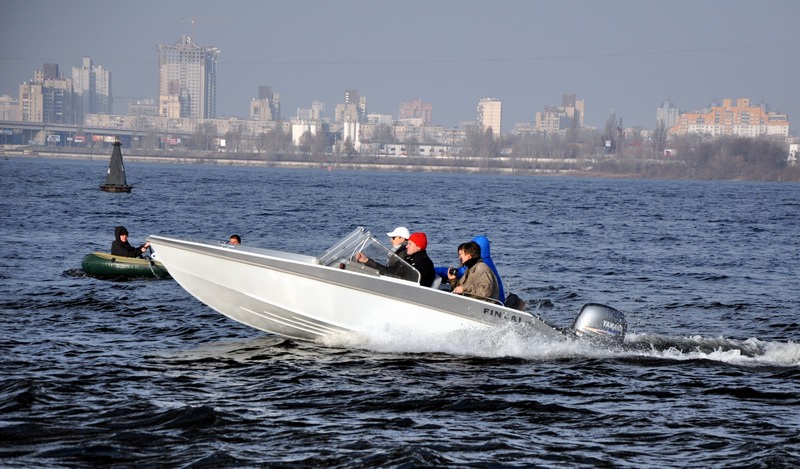

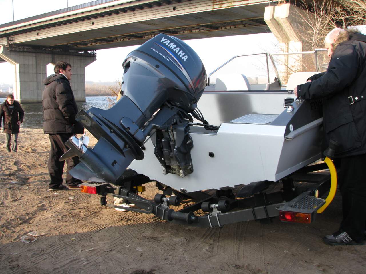

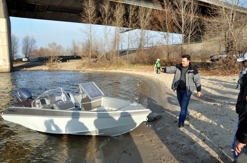

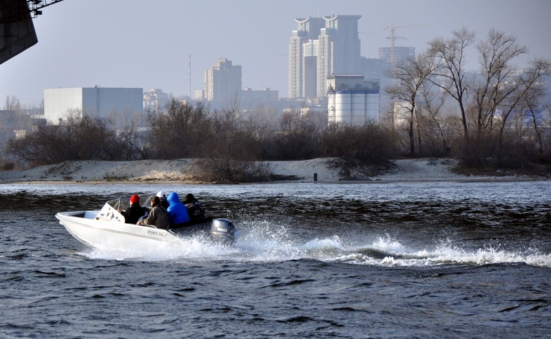

Только что вернулся с теста, лодочка получилась отличная, по обитаемости в кокпите, гораздо больше чем 470-й, ходовые качества тоже на высоте. Теперь о + и - опять же со своей колокольни как владельца Бустера.
1. По волне идёт чуть мягче из за более усиленного силового набора по дну
2. Заявленные 63 км.ч. максималки достигается с мотором 60 сил.(хотя это пока предположения исходя из расчётов) и 7 челов поднимает на глиссер
3. Правильное остекление, хотя с принцескрафтовским стеклом будет ещё лучше.

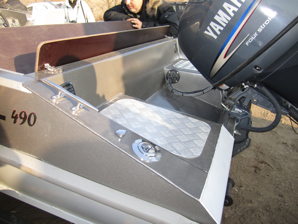

1. Ниже борта или выше пол, но ноги надо вытягивать
2. На много бедней отделка чем в том же Бустере
3. Нет самоотливника
4. Места на порядок меньше и рундук задний мельче
5. В поворотах на борт не ложится и как бы поворачивает всем корпусом (мне так показалось),хотя не могу сказать + это или - , ну в общем кто к чему наверно привык.
Осталось теперь сопоставит ценовую разницу
И конечно огромное СПАСИБО Игорю за сегодняшний тест драйв!!!

Тест драйв прошёл на пять!
Все желающие могли без проблем прокатится на лодочке и так сказать "прочувствовать" её.
Мне лично очень понравились ходовые качества лодочки, с Москвой даже и не сравнить! Волн практически не чувствует, в поворотах идёт как по рельсам. Бомба!
Согласен с Богданом по рундукам. Маловато их.
А вообще в целом, лодочка получилась довольно классная!

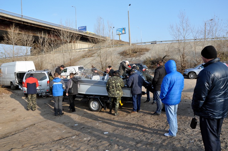

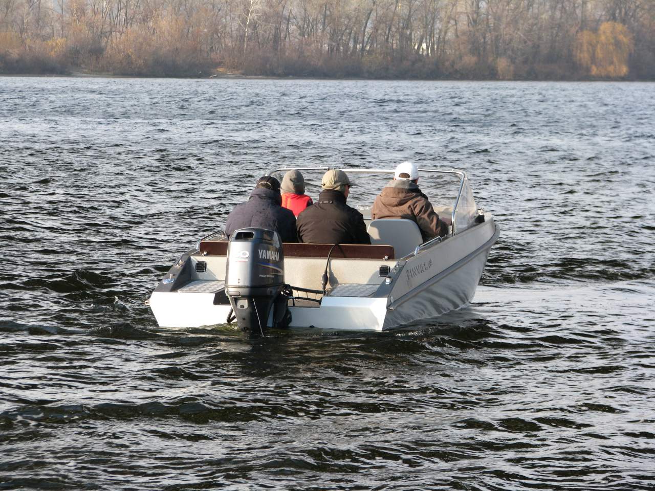

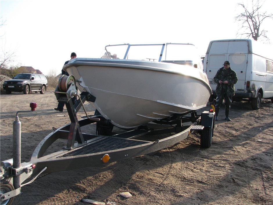

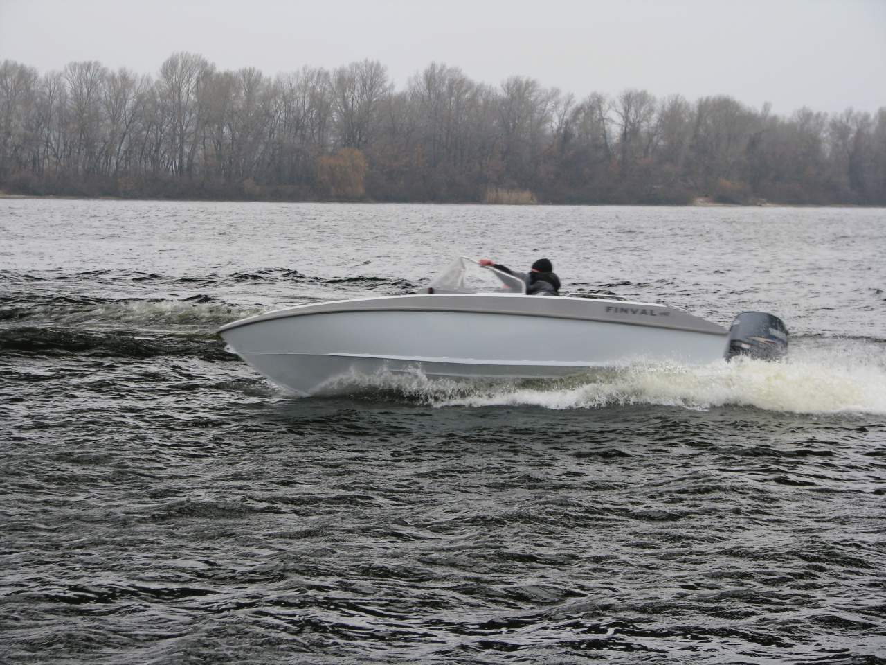

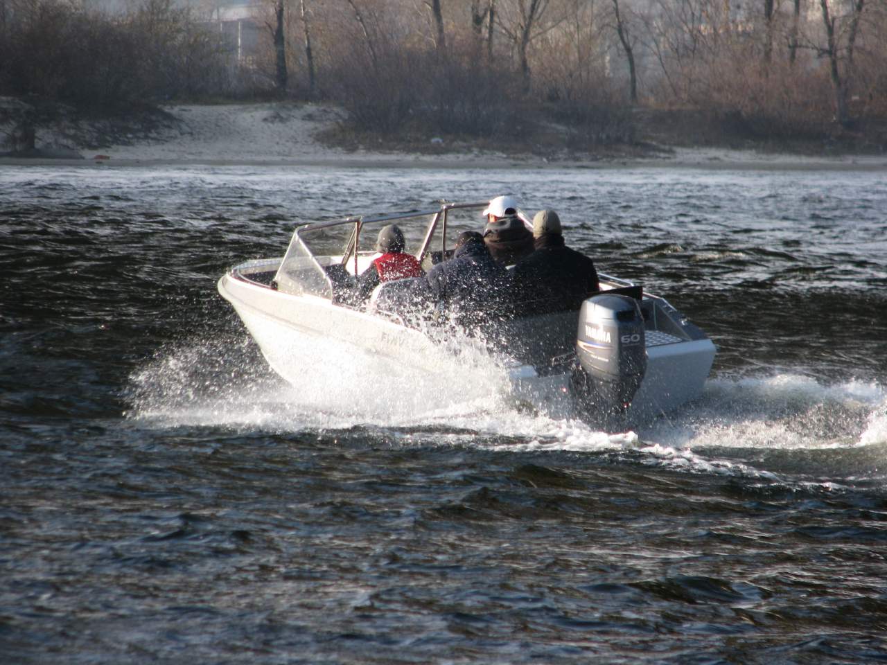

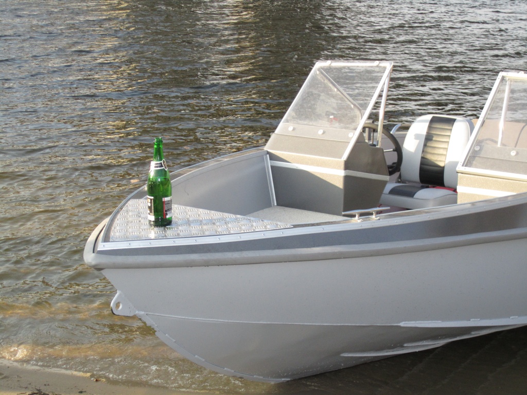

Типово Re: Официальный тест Финвала 490

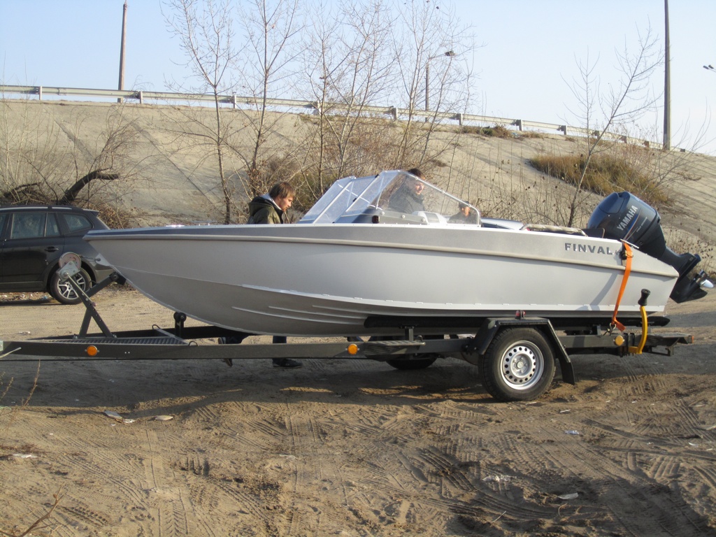

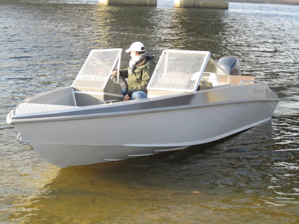

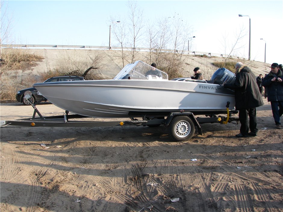

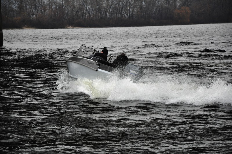

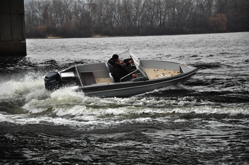

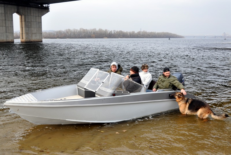

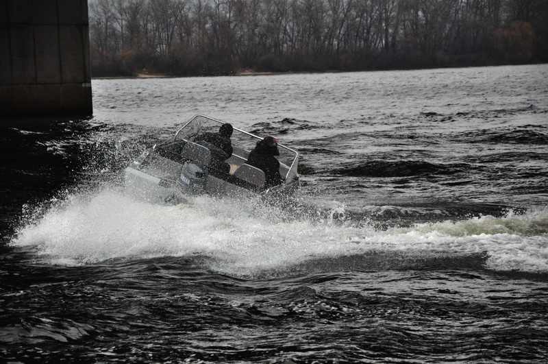

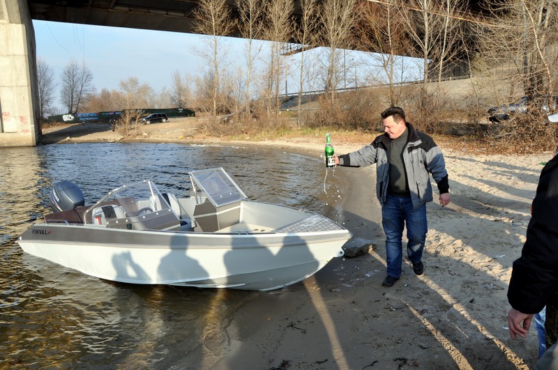

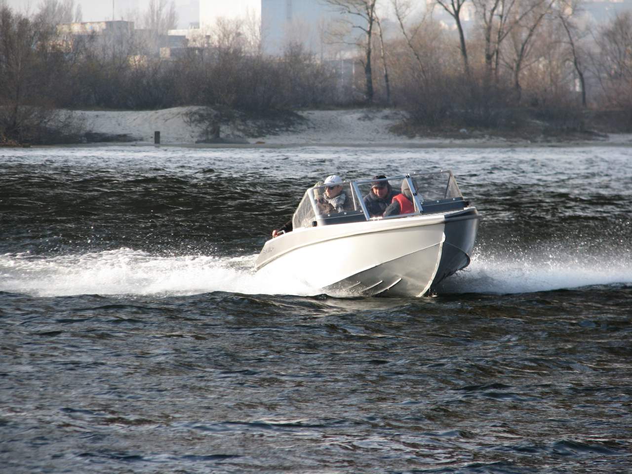

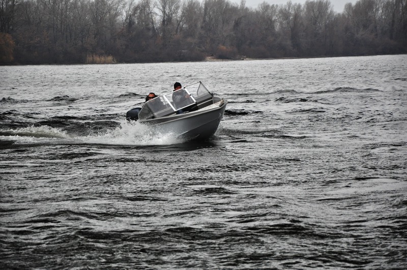

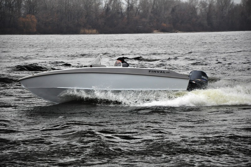

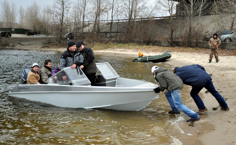

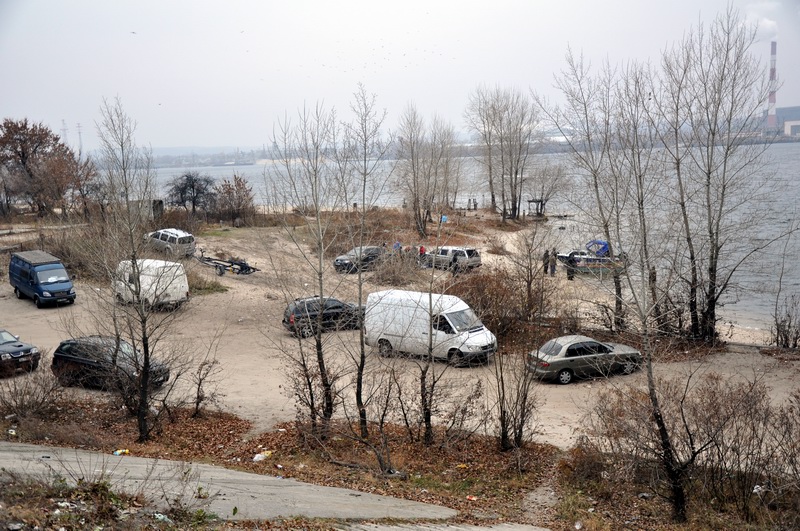

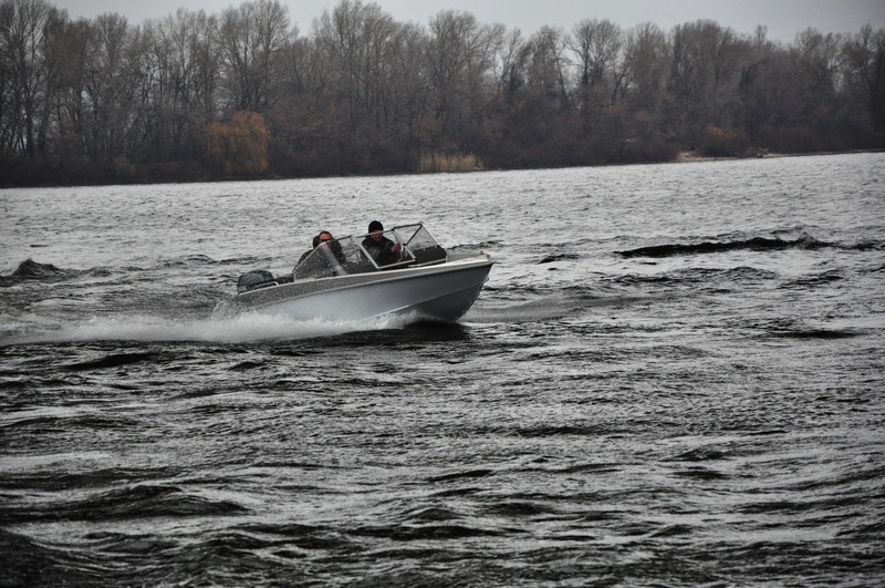

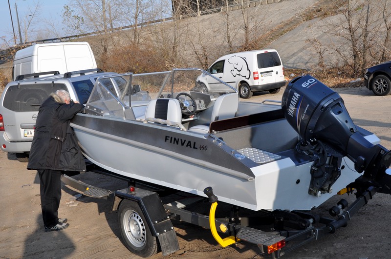

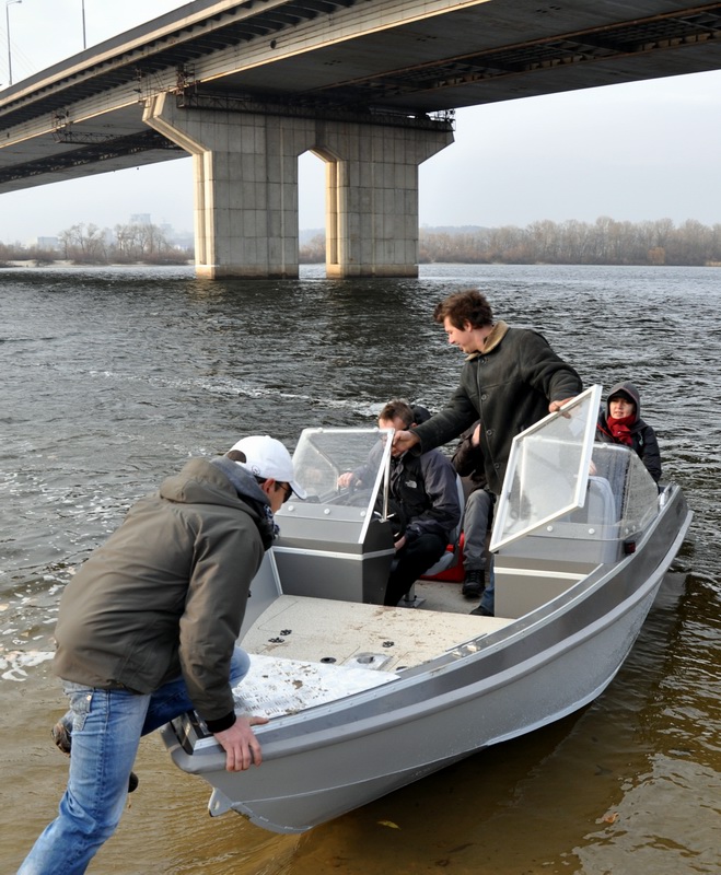

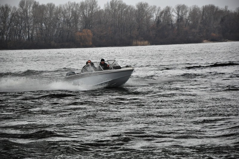

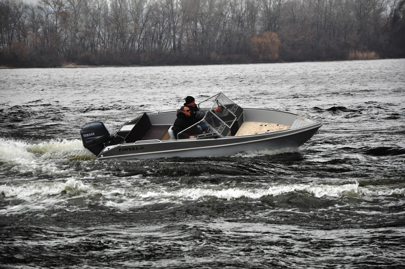

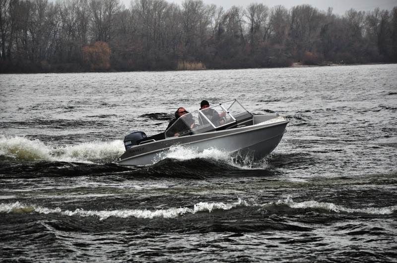

Игорь, Александр поздравляю !!!
Лодка действительно оказалась зачетная!!!
Я, как ни странно, ее такой себе и и представлял.
Главное достоинство это то, что на воде показала себя на
честную пятерку.
Все мелкие недостатки, ИМХО, касаются только внутренней компоновки, и могут быть решены по ходу выполнения заказа.
Несколько фоток с тест-драйва

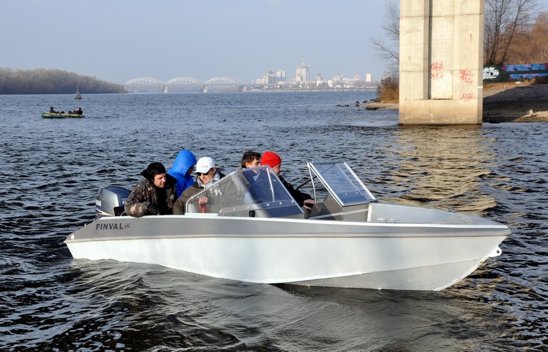

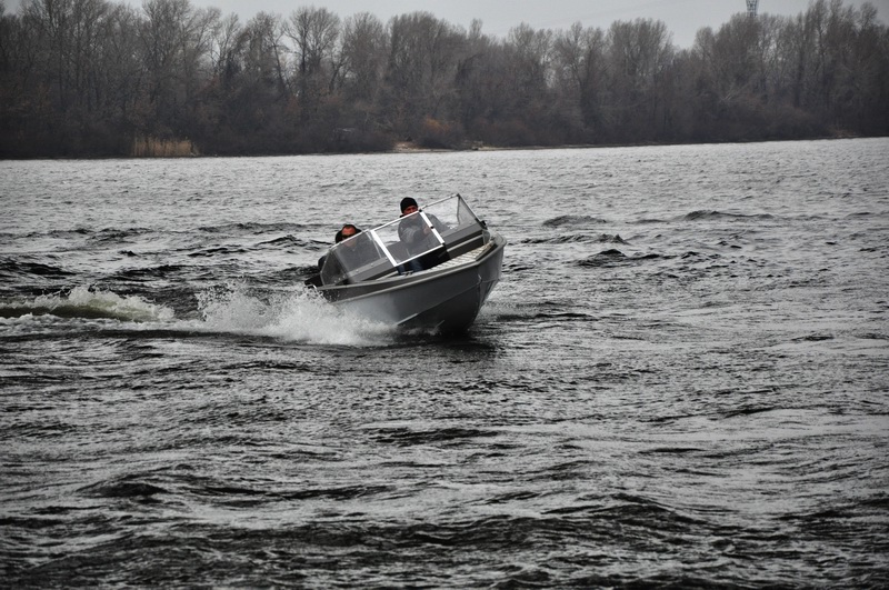

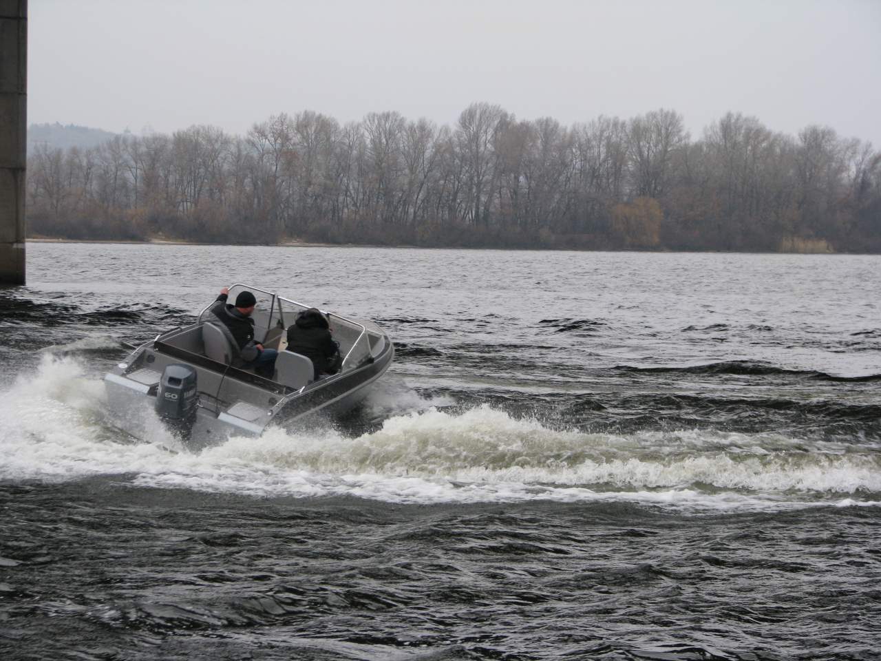

А вот и фото!

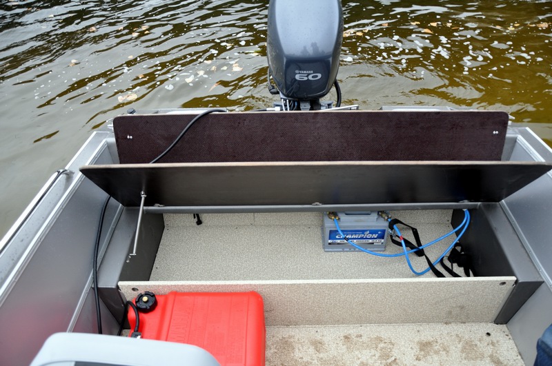

И еще: вчера была небольшая волна, все тестирующие отметили достаточно мягкий ход.
ЗЫ: под занавес решил потренировать "облизывающий" поворот, сорвал с креплений АКБ... Всеж крепление аккумулятора должно быть надежней ...

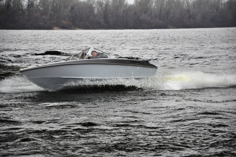

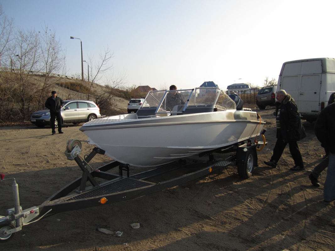

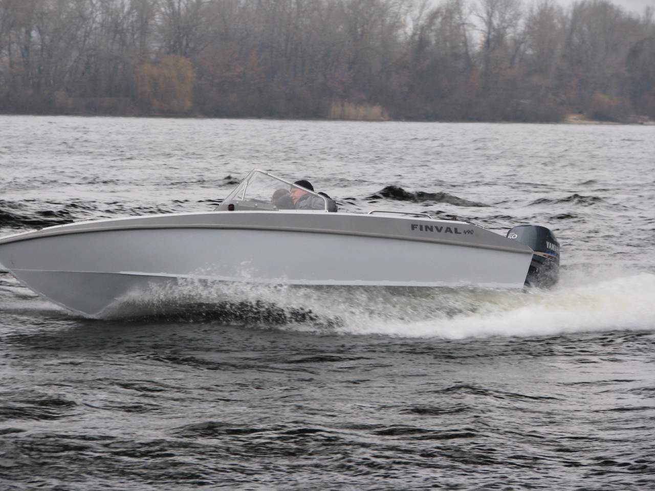

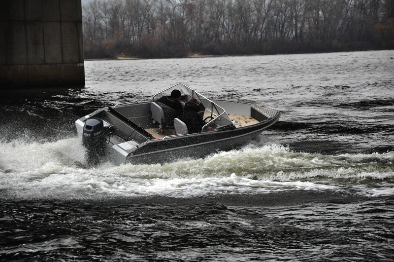

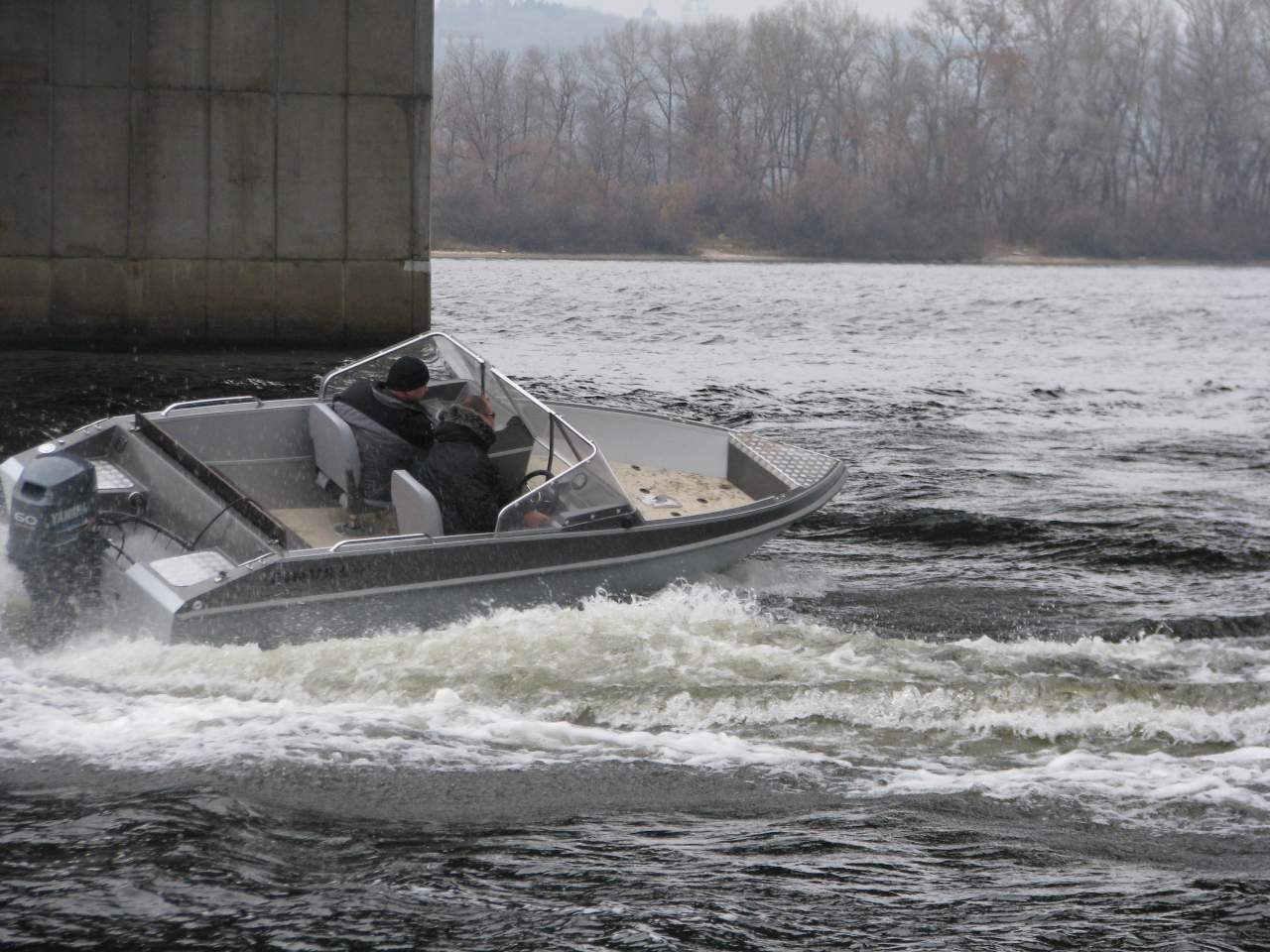

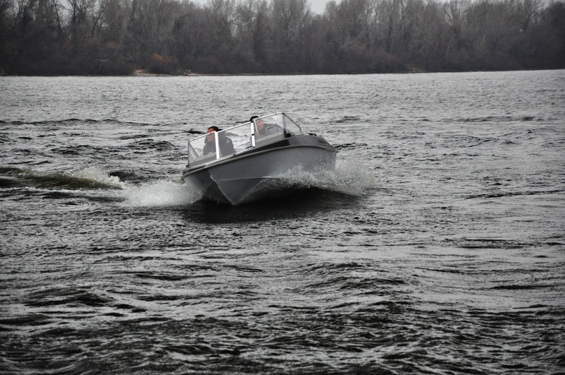

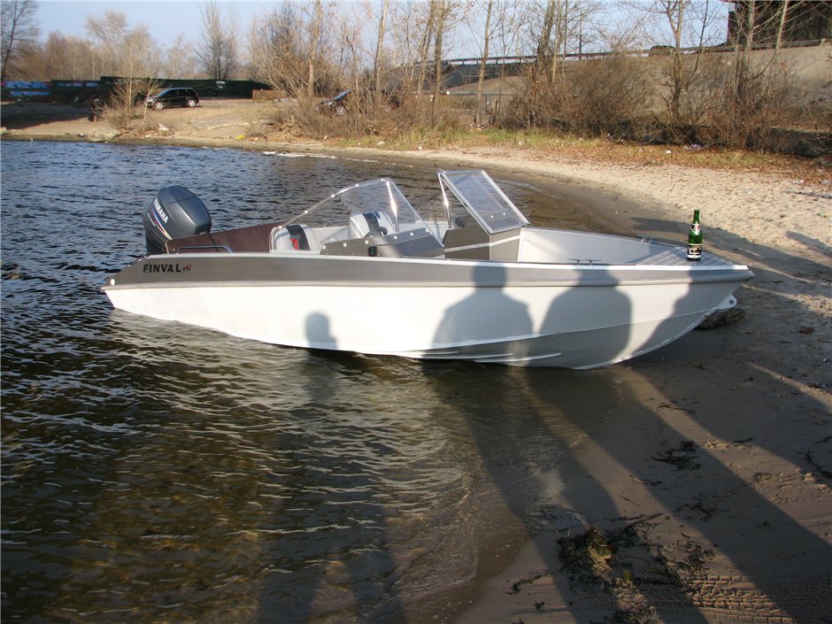

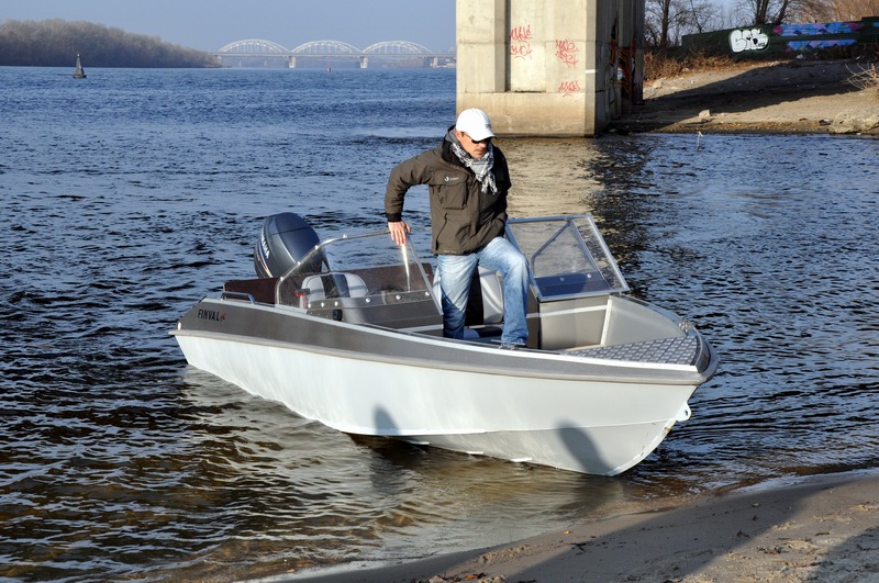

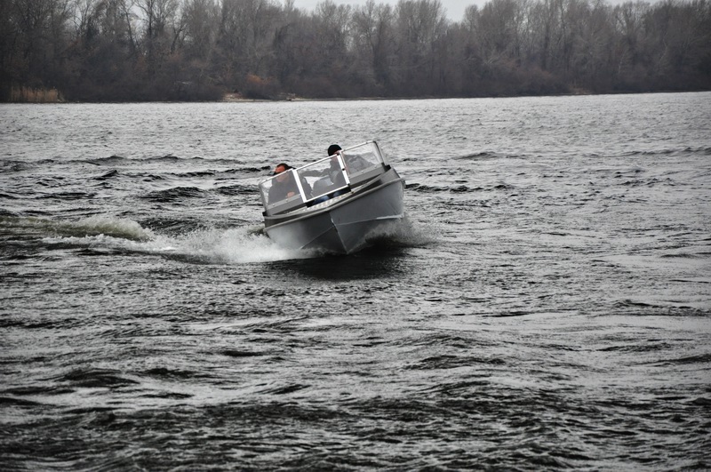

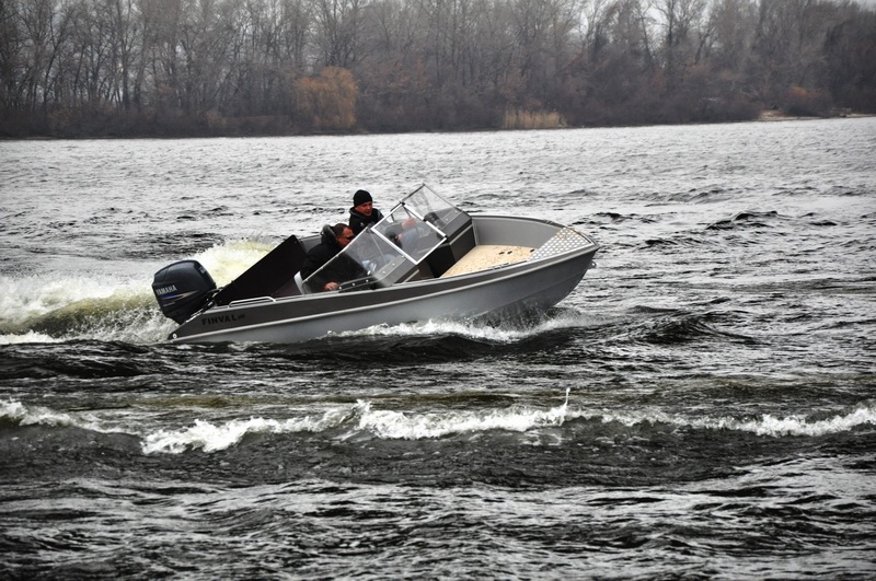

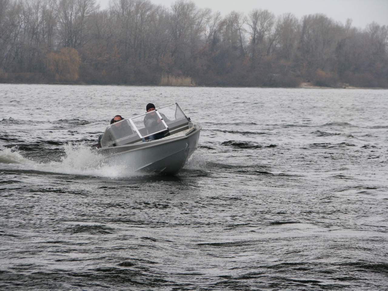

Ну и немножко фоток.
Назва:  IMG_3594.jpg
Переглядів: 573
Розмір:  147,9 КБ
ID:	15341   Щоб збільшити малюнок, клацніть по ньому
Назва:  IMG_3609.jpg
Переглядів: 516
Розмір:  230,8 КБ
ID:	15342   Щоб збільшити малюнок, клацніть по ньому
Назва:  IMG_3612.jpg
Переглядів: 488
Розмір:  156,0 КБ
ID:	15343   Щоб збільшити малюнок, клацніть по ньому
Назва:  IMG_3615.jpg
Переглядів: 568
Розмір:  165,4 КБ
ID:	15344   Щоб збільшити малюнок, клацніть по ньому
Назва:  IMG_3625.jpg
Переглядів: 535
Розмір:  181,5 КБ
ID:	15345   Щоб збільшити малюнок, клацніть по ньому
Назва:  IMG_3626.jpg
Переглядів: 539
Розмір:  159,5 КБ
ID:	15346   Щоб збільшити малюнок, клацніть по ньому
Назва:  IMG_3631.jpg
Переглядів: 460
Розмір:  179,3 КБ
ID:	15347   Щоб збільшити малюнок, клацніть по ньому
Назва:  IMG_36327.jpg
Переглядів: 563
Розмір:  139,8 КБ
Назва:  IMG_36337.jpg
Переглядів: 561
Розмір:  151,2 КБ

Хочу поздравить Игоря с появлением в модельном ряду финвалов очень удачной лодки. Лодка понравилась всем. Мягкий ход по волне, управляемость, показатели скорости и грузоподъемности под 60-кой, внутреннний обьем, в общем всем.
У других производителей лодок в размере 5 метров появился очень серьезный конкурент. Желаю быстрейшего доведения до ума мелочей и запуска в серию.
Впечетления о лодке. По волне идет мягко,(жалко волна была маловата) 60 сил хватает для комфортного перемещения по водоему, (на нее бы яму 70 поцепить и посмотреть что получится) управляемость шикарная, (когда Саша Dobermann начал закладывать разворот с полного хода было немного не по себе) волна а все таки боковая, а скорость под 60. Но лодка показала себя с лучшей стороны, ни намека на какую то нештатную ситуацию. При беготне по лодке сильной валкости тоже замечено не было. Были конечно мысли подбить на эксперимент еще пару человек да сесть втроем на один борт, но решил не рисковать, вода все таки холодная. Перекинутся то не должна, но купатся тоже не хотелось. А в общем вышел очень хороший рыбацкий комплект.

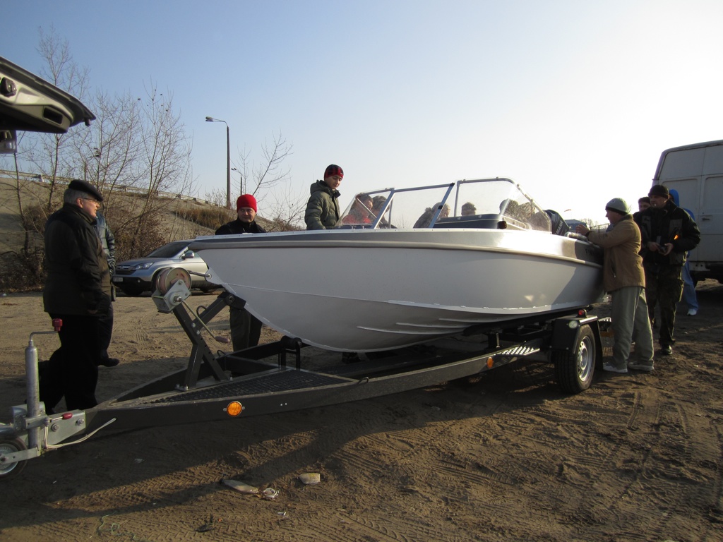

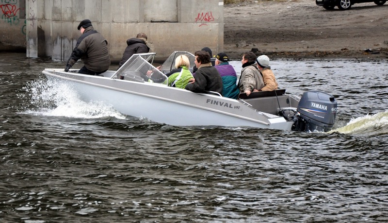

Вот ещё пару фоток.
Назва:  13af61820ae3.jpg
Переглядів: 523
Розмір:  160,1 КБ
ID:	15355   Щоб збільшити малюнок, клацніть по ньому
Назва:  f26391cec904.jpg
Переглядів: 512
Розмір:  137,3 КБ
ID:	15356   Щоб збільшити малюнок, клацніть по ньому
Назва:  273f5129f444.jpg
Переглядів: 509
Розмір:  161,6 КБ

... пыталась выйти на глиссирование с 8-ю членами экипажа. Думаю, что если сместить консоль и сидения сантиметров на 20 вперед...Выигрыш будет в запасе "веса", который можно повесить на транец. Все таки лодка моногедрон и давить его сзади нецелесообразно.
А я бы с этимне спешил - можно потерять скорость при малой загрузке(2-3чел)... 8чел - это все-таки мах. , или даже перегруз и каждый день такого не будет. Когда я "перегружаю" свой бастер то двоих сажаю на нос или при старте прошу самого "толстого" выйти вперёд...
