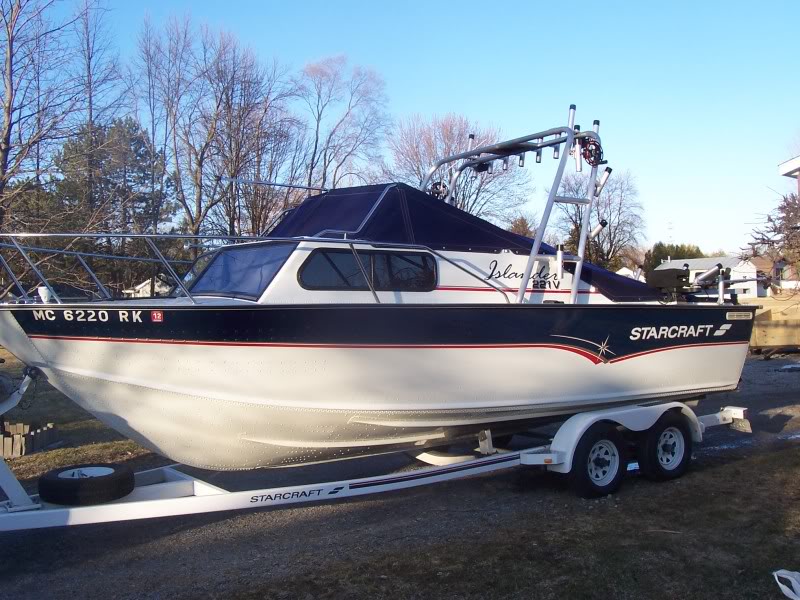

У меня есть многолетний опыт эксплуатации "открытых" лодок, а также и "каютных". Почти 10 лет проходил на каютном Амуре (каюта самодельная). Катер великолепный, но размеры .... . (согласен с Саней PASICom). Долго изучал рынок каютных катеров, заточеных под рыбалку (охоту). Нравится Байлайнер Вел-нд, но лучший вариант - это алюминивый Starcraft islander. Нашел за хорошие деньги в США, но наша таможня "не дала добро". Сейчас Москва-2, отходил уже почти 200 часов. Сезон начинаю в апреле, заканчиваю в декабре. Каюта не заменимая вещь. Доволен, но опять же размеры (ширина) и "хлипкость" корпуса. Для рыбалки наверное был-бы неплохой последний Finval с кабиной. Посмотрите картинки Starcraft islander, может можно, что-то взять за основу. Кстати , хто был на базе "Козынка", там стоит новый 19 футовый. Ссылка "Картинки по запросу Starcraft islander"

Вот такого плана????
Starcraft Boats

Старий 14.08.2012, 12:09   #19 (permalink)
Псевдо: Николай
Карапь: Москва-2, Яма-4т-ХХХ
Дописи: 1.504
Сказал(а) спасибо: 1.182
Типово Re: 570-й каютник или хардтоп. Сделаем ?
Да, это он. Они они есть 19 ф. и 21 ф., а также варианты с подвесными или стационарными двигателями
Старий 14.08.2012, 12:22   #20 (permalink)
Ну а размер? Этот намного больше обсуждаемого.
