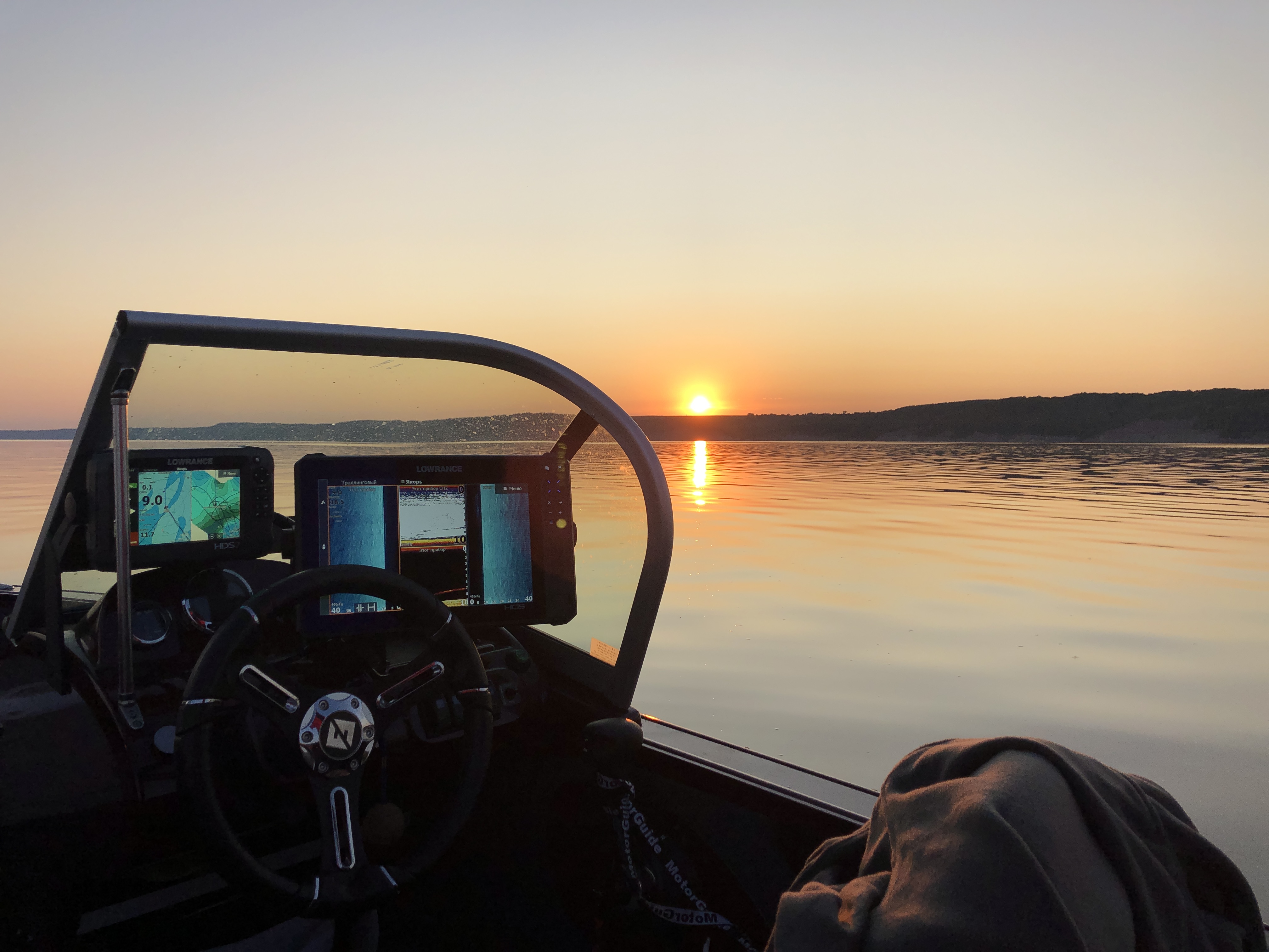

Допис від inqui Переглянути допис
Здравствуйте! Кто-нибудь устанавливал на Finval 505 два прибора Lowrance 12" + 9"? Влезают рядом?
У меня стоит 12лайв (а он шире) и 7.

Я думал поставить 12 лайв и 9 лайв, но боюсь, что не влезет. Теперь думаю, может поставить тоже 7 и 12, а 9 поставить на левую консоль.
