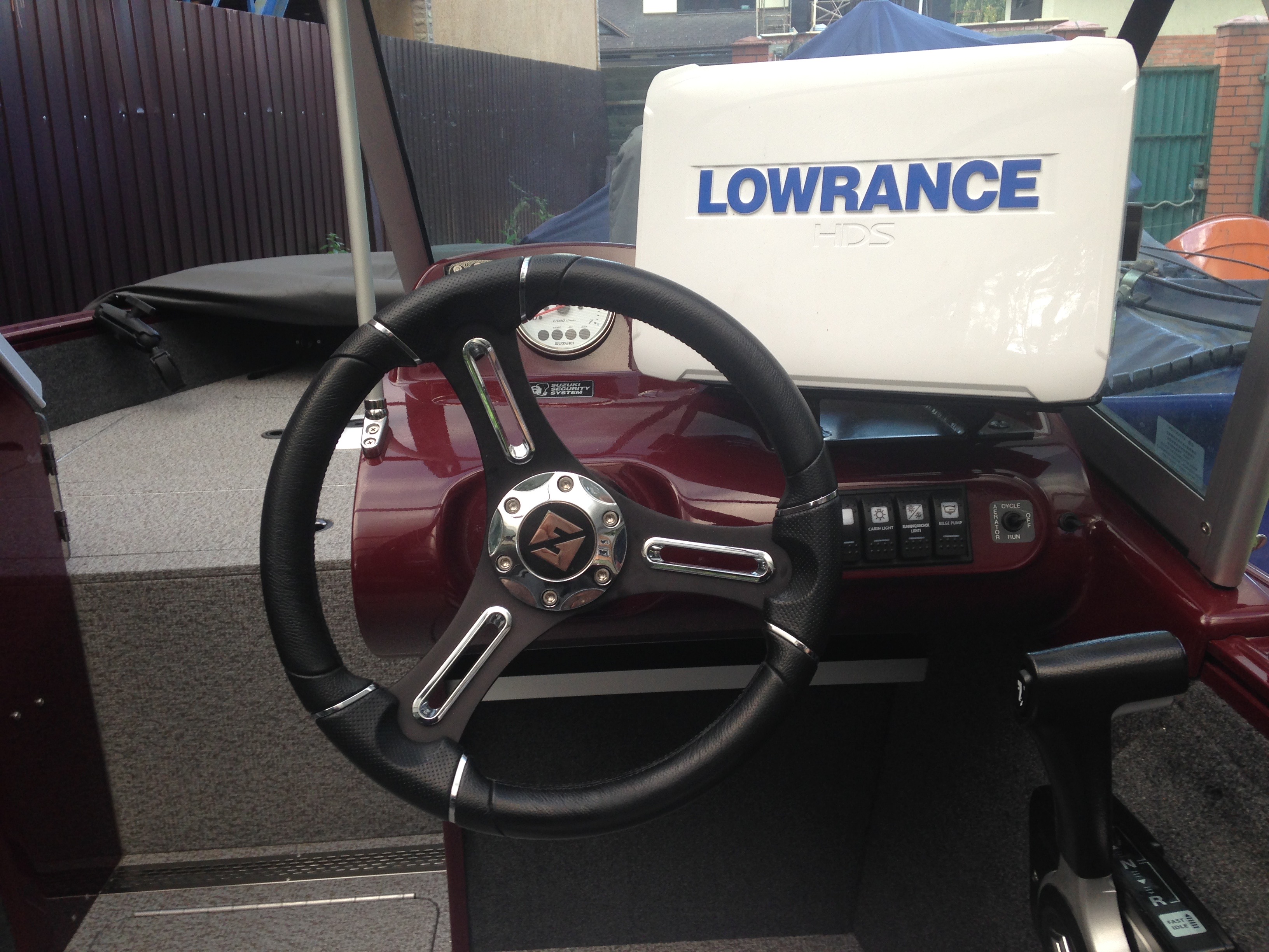

Парни, а кто нибудь ставил на 505 Lowrance HDS 12'?
Катер достался с полным комплектом (HDS7, HDS9 и Raymarine), но у меня завалялся от старой лодки HDS 12' и хочу (думаю) поменять 9" на 12".
Хочется узнать как вставляли, на чем крепили и тд... если можно, то с фото.
12" сдвигайте максимально влево к проходу. Кронштейн можно у Моторсервиса спросить. А 7-ку на Рамовском крепеже под углом справа.

Допис від Homa-rus Переглянути допис
Вот.

У меня сейчас вот так все стоит
Пробовал на место 9" поставить 12", очень близко к рулю и 1/3 экрана закрыта рулем.
По фото: 12 вместо 7 поставить?

Три прибора не перебор?
Может раймарин убрать?
А туда 12".
1) так получил комплект
2) Рей действительно чуть лучше показывает рыбу, даже думал махнуть на аксиом
3) убирая рей ничего не добьемся, 12" не лезет туда по ширине, а если влезает то под большим углом или с перекрытием приборов
По сути 7" лорик заточен на рисование карт, 9" на структуру, Рей на эхолокацию и на донную структуру, хотя последнее дублирую на лорике - привычнее.
Скажите меняй все на рей - думал, но моторгайд не дружит с реями.
Homa-rus зараз поза форумом   Відповісти з цитуванням
