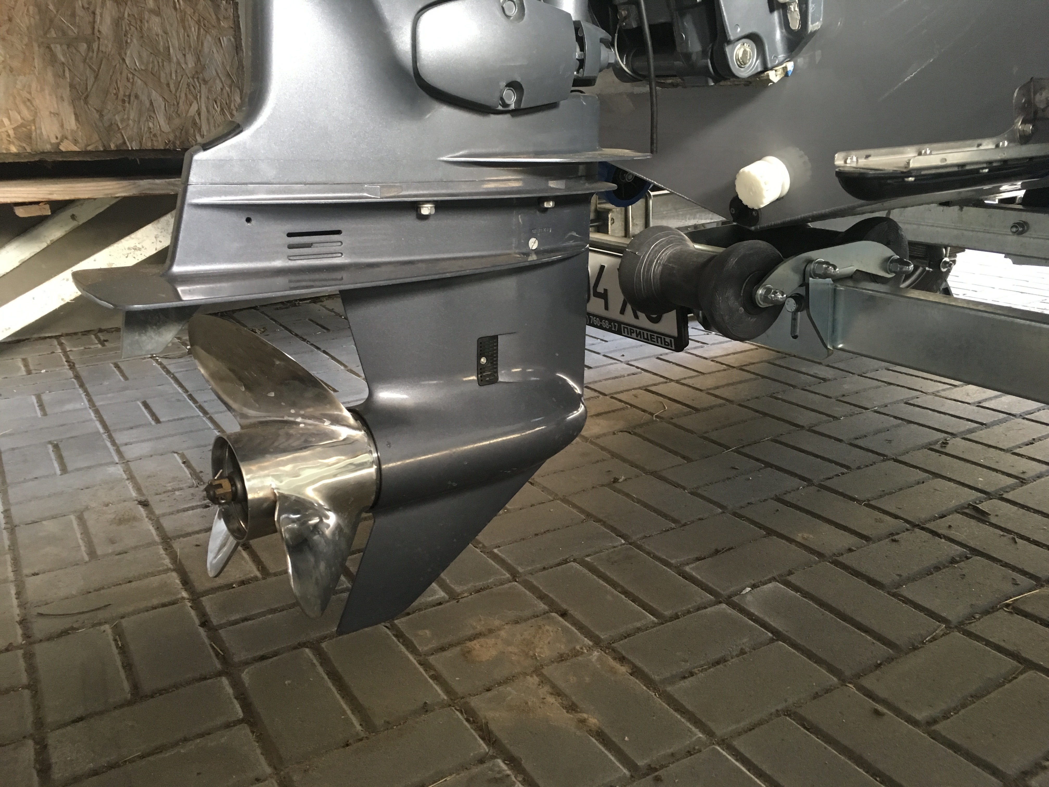

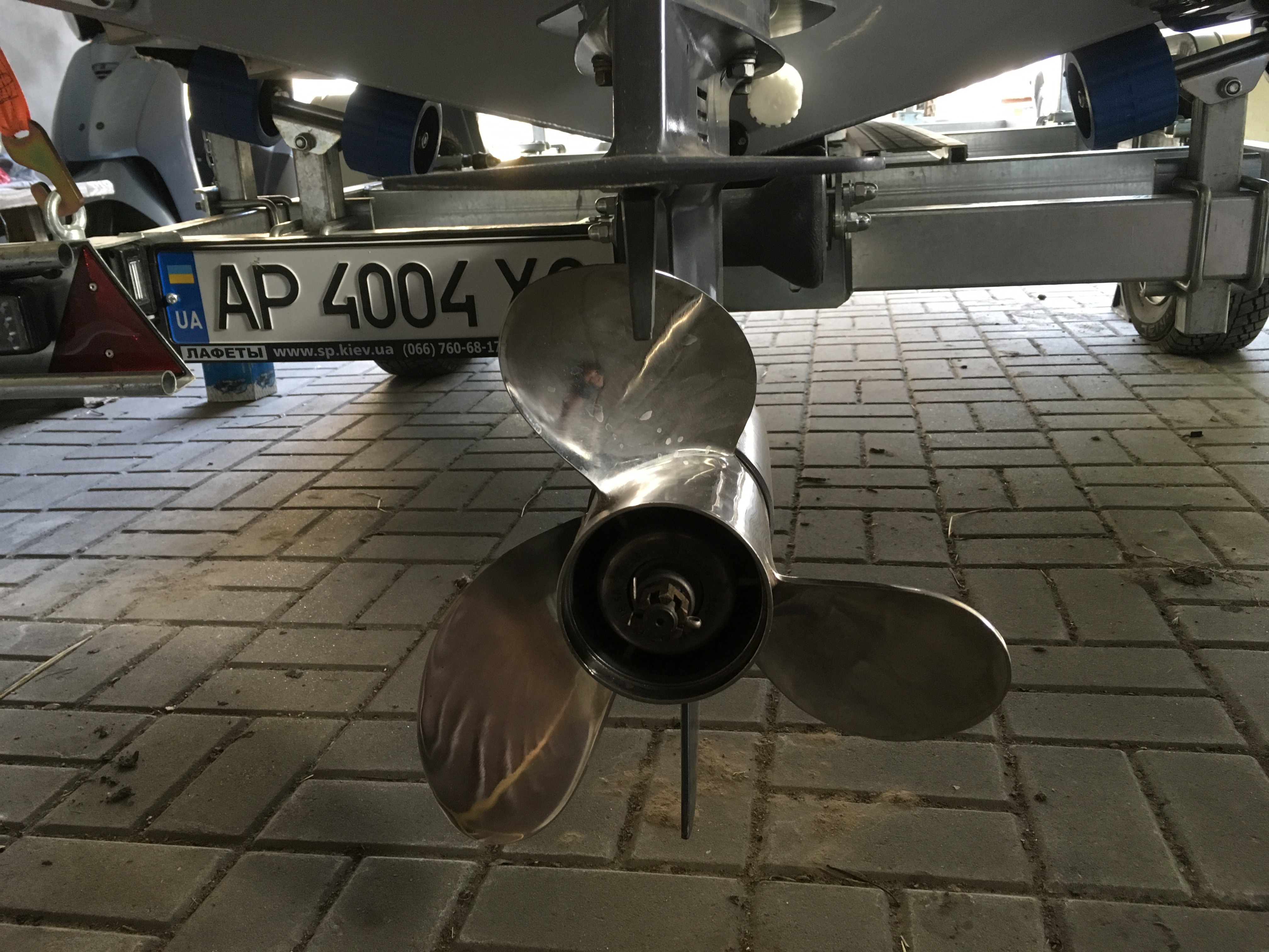

Сфоткай сзади что бы виден был киль и антикавитационная плита мотора
Вот фото которое просили.

Винт в норме. Мотор висит нормально.....как по мне.

Virus Vitamin,
Мотор висит нормально, ищем винт нержу Ямаха 13*19 черный или уже полированный

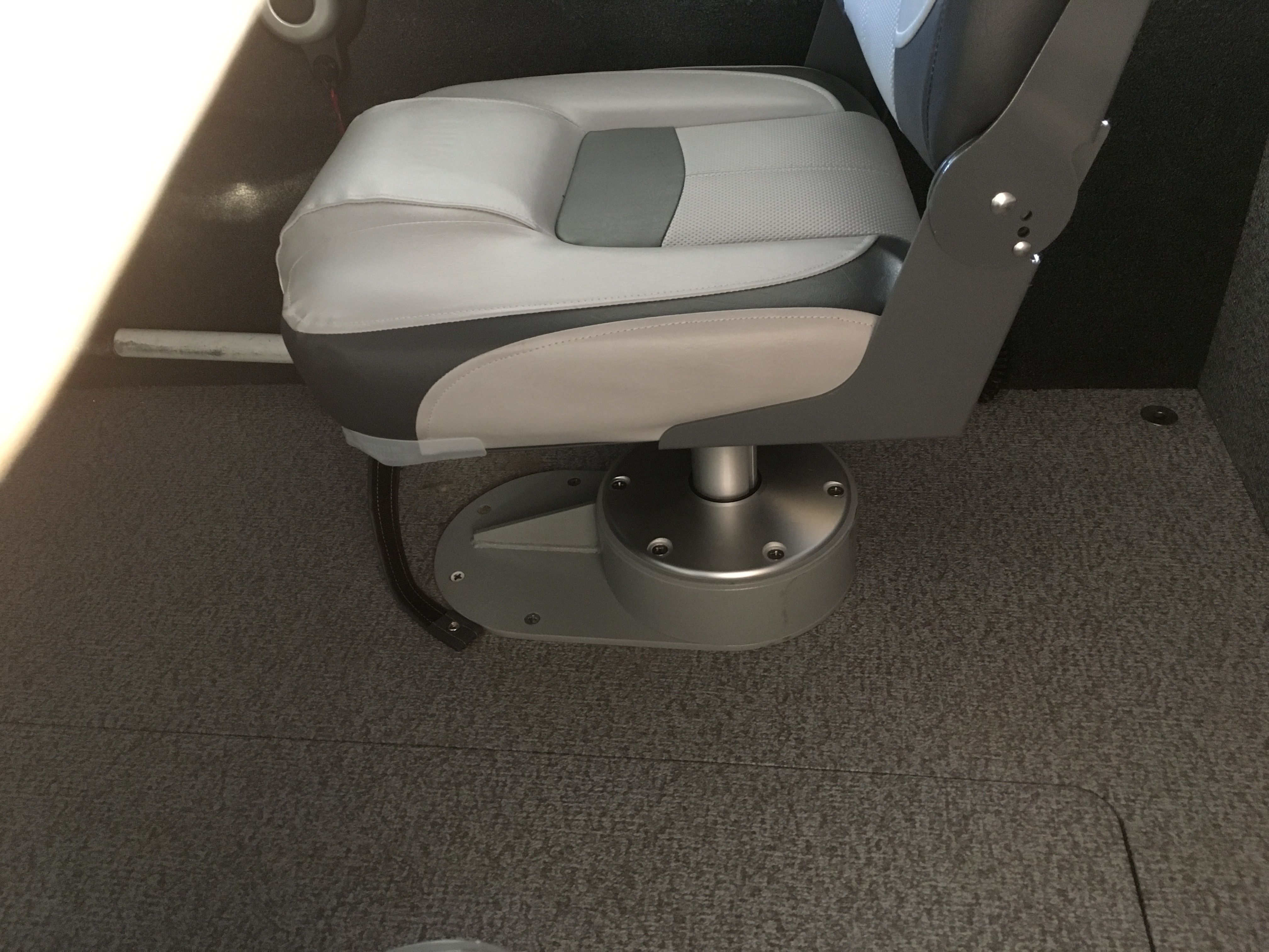

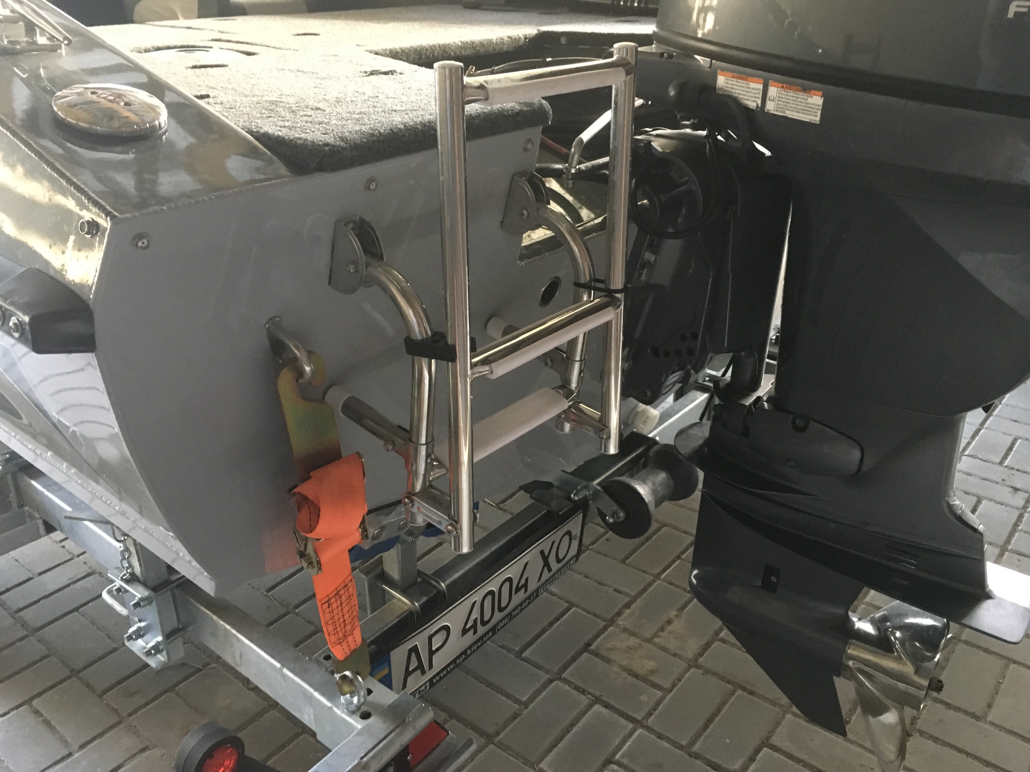

Две доработки под себя на 505-м. С моим ростом не хватило регулировки сидения. Вопрос решил, изготовлением проставки, сдвинул на 175 мм. Обрезал лестницу и закрепил на транце, чтобы не перешивать транспортный тент. При этом лестница опустилась очень низко, пришлось отрезать одну ступеньку.

С такой лестницей будет очень неудобно залазить в лодку с воды.
У меня раньше стояла такая.

Вода потеплеет буду пробовать. Рассчитывал встав на первую ступеньку, перехватиться за утку на левом борту. Сделать ещё один шаг вверх , а дальше коленом на мягкий борт.
