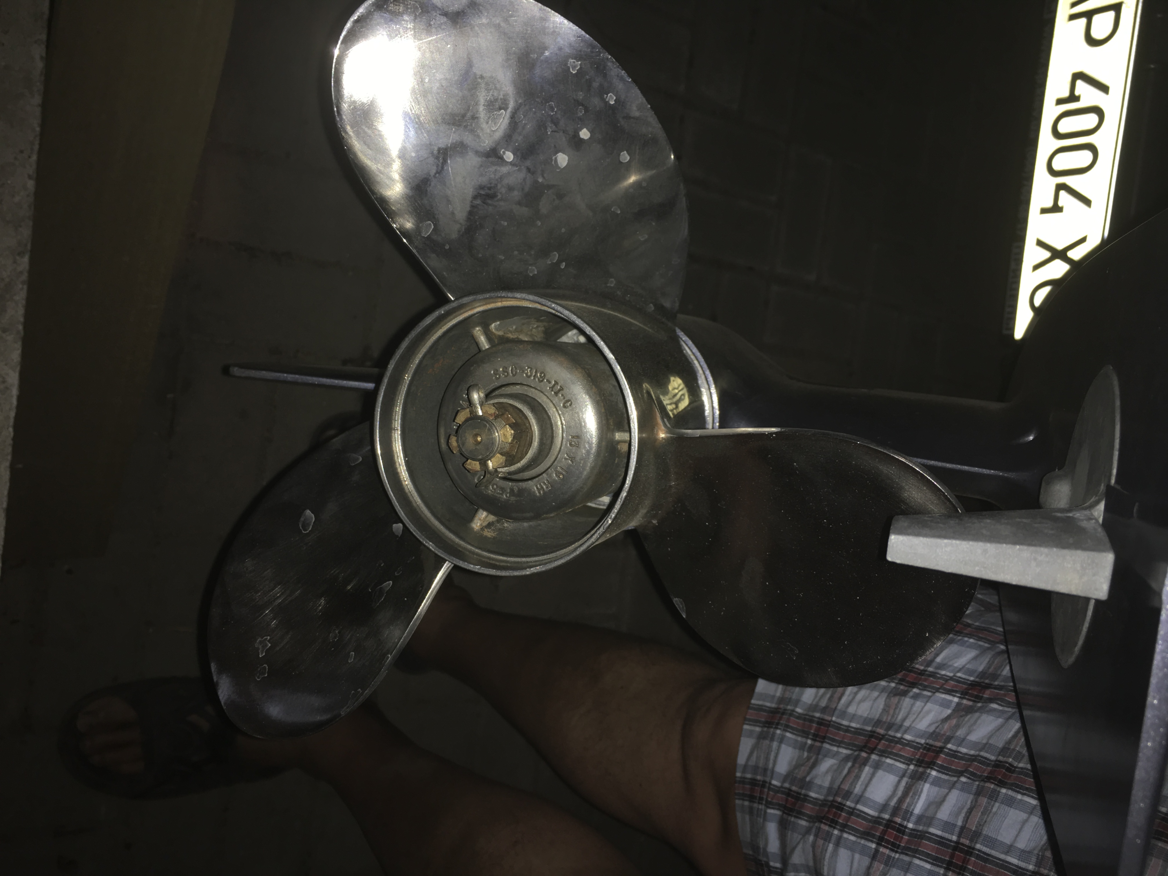

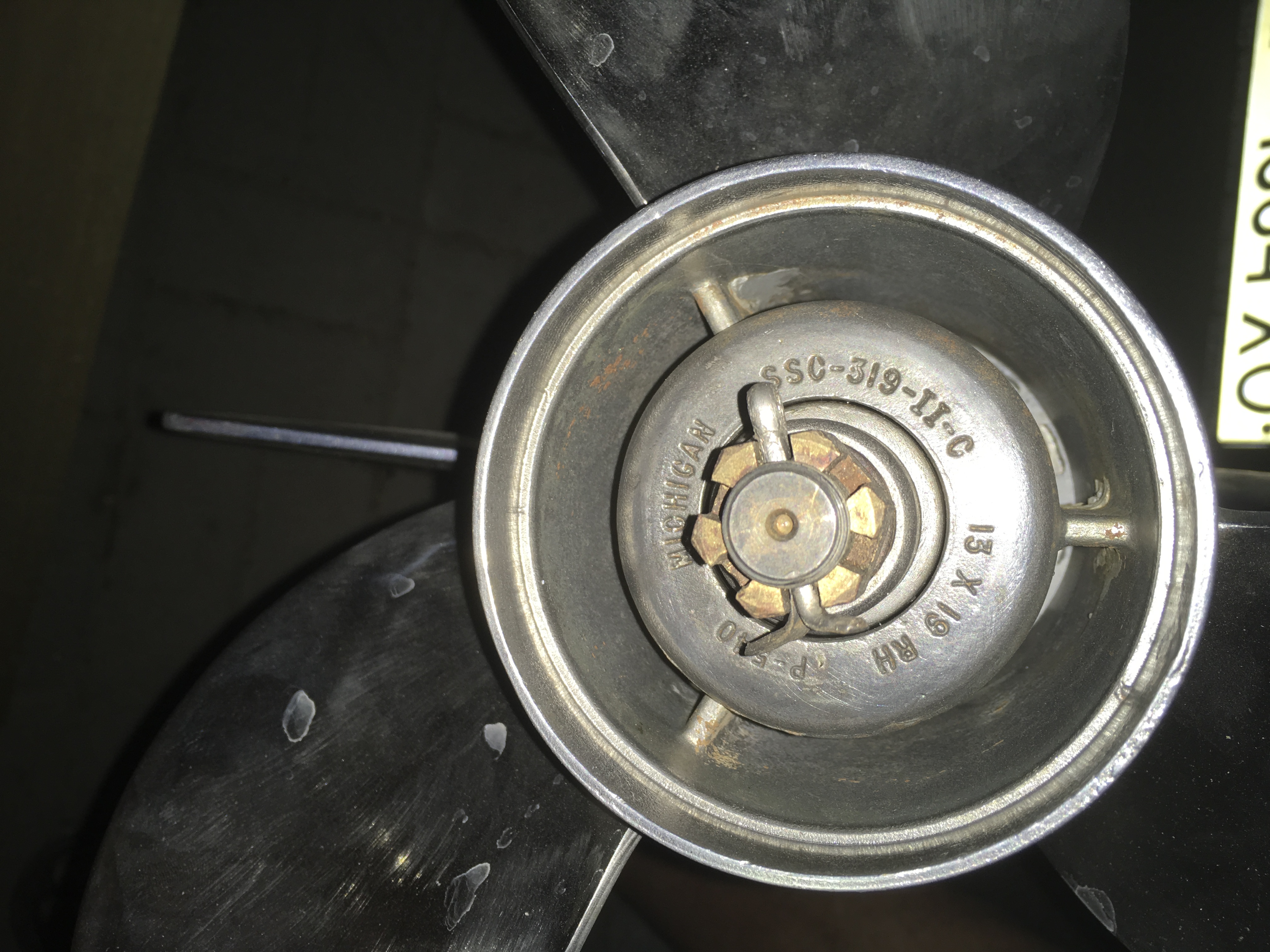

Фото GPS и тахометра не делал. Есть небольшое видео работы мотора на полных оборотах. Винт вот такой.

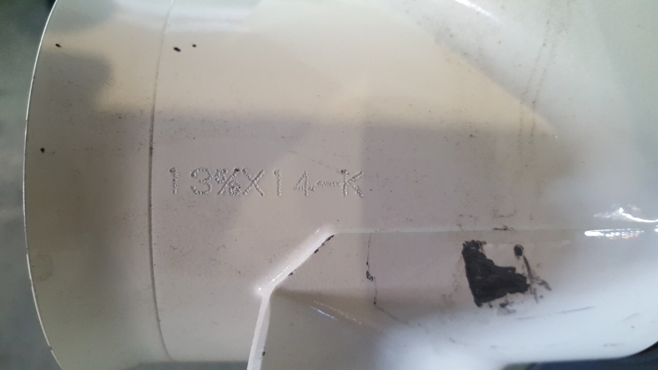

При покупке на моторе стоял алюминий 13 5/8 х 14. Его даже не пробовал.

Сначала планирую правильно повесить мотор, потом буду подбирать винт. Пока все плохо. Лодка не едет, обороты от пол газа до полного 6100, потом начинают снижаться, как и писал при 5300, падает с глиссера, скорость 35км.
Мотор подымется будет легче выход в глиссер. Возможно прийдется увеличить диаметр винта при сохранении шага. Это увеличит упор и даст возможность регулировать обороты в более широком диапазоне. Может что не так, поправьте.

Допис від Virus Vitamin Переглянути допис
А можно весь винт сфоткать.....вижу что Мичиган старой серии, а вот лопастей не вижу, может они обрезаны по самое "не могу"..

Типово Re: Finval 505 Fish Pro
Есть Ямаха 19 и Баллистик 21й...
Добавлено через 2 минуты
Только так. Света мало.
Мало, но даже так видно, что кто то лишил этого винта "девственницы" и не один раз. Судя по лопасти над вашими тапочками (хороший ракурс), она ещё и лишена "угла атаки".....2,5-3 см. инцептора отсутствует...может кто то хотел "облегчить" винт да перестарался...
Сделайте завтра фото во всех ракурсах...
Винт оригинальный. Не пиленный. По номеру можно легко найти фото винта на eBay в разных ракурсах. Завтра отправлю фото своего.

Я таких с пяток в руках держал 17-19-21 шаг и пилил тоже.
Хотя и может иллюзия от света. Одно знаю на 100% - этот винт должен давать хорошую крейсерскую скорость. На 5000 об/мин. +- 60км/час.
