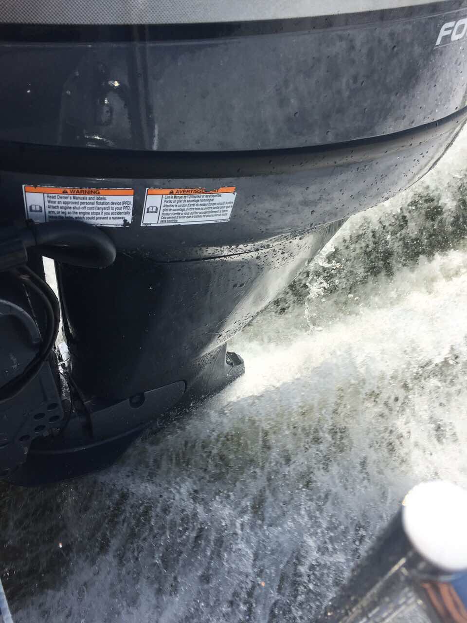

Старий 01.05.2017, 16:00   #599 (permalink)
Псевдо: Virus Vitamin
Звідки Ви: Zaporozhje
Карапь: Finval 505 + Y F100
Дописи: 9
Типово Re: Finval 505 Fish Pro
Вчера был первый раз на воде. Finval 505 + Yamaha F100. Винт сталь 13х19. При полном газе 6100 оборотов скорость 50 км расход 35 литров. 5300 оборотов скорость 40 расход 22 литра. При попытке уменьшить обороты падает с глиссера. Мотор висит низко, плита полностью в воде. Нужно поднять. В лодке 3 человека по 120 кг, полный бак, и моторгайд с двумя АКБ. Выход в глисс - ленивый при поджатом моторе. После подъема думаю станет лучше.
Назва:  IMG_0145.JPG
Переглядів: 589
Розмір:  186,2 КБ
Востаннє редагував Virus Vitamin: 01.05.2017 о 16:05.
Virus Vitamin зараз поза форумом   Відповісти з цитуванням
Старий 01.05.2017, 17:10   #600 (permalink)
Аватар для Руслан 35
Звідки Ви: Киев "UMS Marine"
Дописи: 5.182
Сказал(а) спасибо: 938
Допис від Virus Vitamin Переглянути допис
Если не секрет, мотор Вам дилер навешивал?
