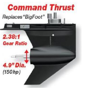

Псевдо: yevgen
Звідки Ви: kiev
Карапь: finval 505, mercury efi 100 ct
Дописи: 345
Сказал(а) спасибо: 78
Поблагодарили 107 раз(а) в 45 сообщениях
Типово Re: Finval 505 Fish Pro
На обычных сотках диаметр ступицы 4,1/4 а на 150 и выше 4,75 ест-но и винты других размеров.
во. нашел. 4.9" (150 hp)

Допис від esavchenko Переглянути допис
Долучення 130818
В вашем случае я бы рассматривал винт 13,3/4 (или 14) Х 19 - 21.
15й диаметр выбросить(вернуть им обратно).

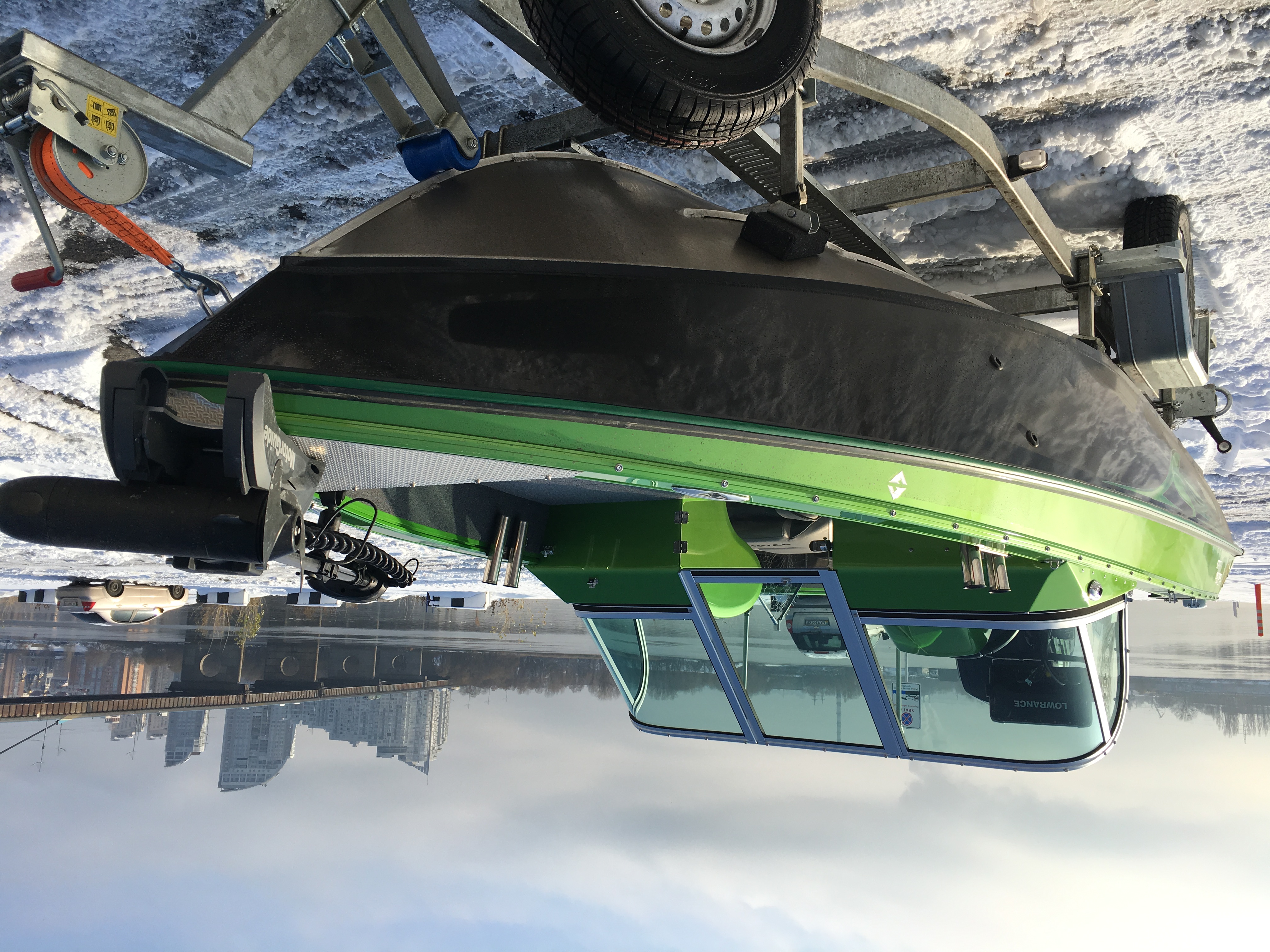

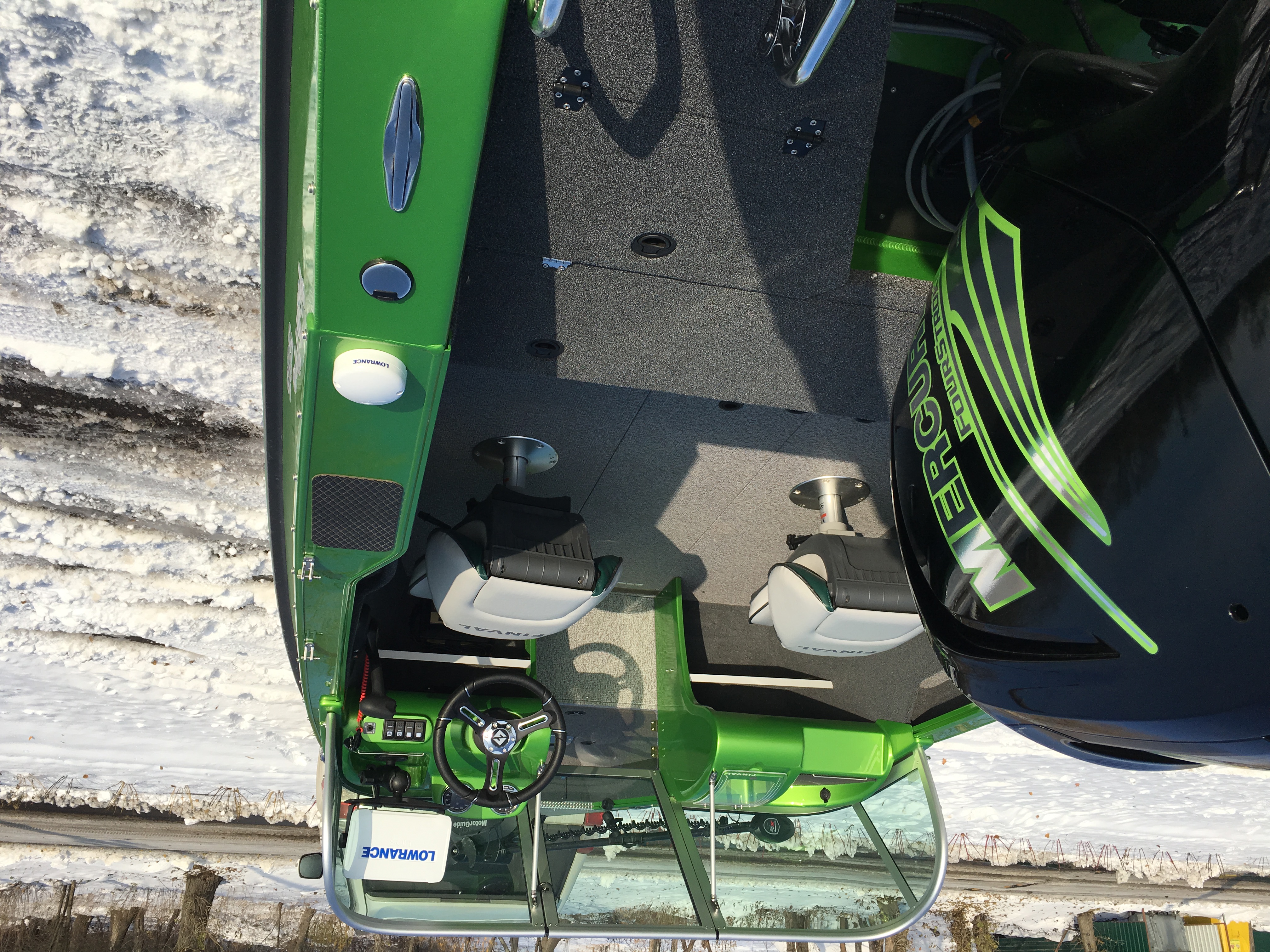

Карапь: Finval 505 fish pro/YAMAHA F115BET
Дописи: 64
Сказал(а) спасибо: 9
Поблагодарили 26 раз(а) в 13 сообщениях
[QUOTE=vladislav73;473190]А фото есть? Установили на слайдер? АКБ где разместили? Антенну point-1 где установили?
АКБ финвал размещает стандартно в 505 в рундуке для прутов, ставили без слайдера ибо не люблю чтобы торчали провода) антена по правому борту в районе подиума заднего. Прилепил две фотки
