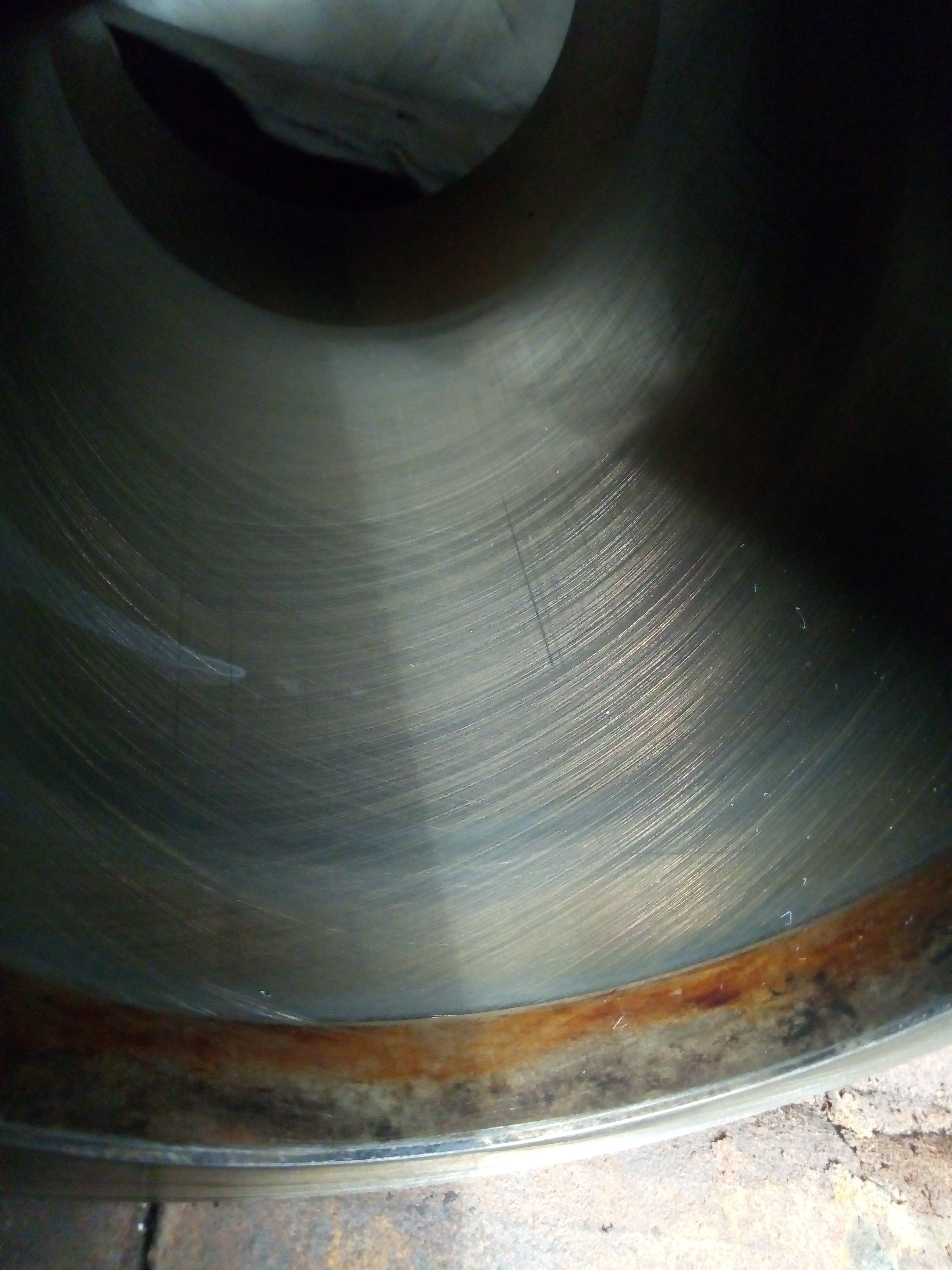

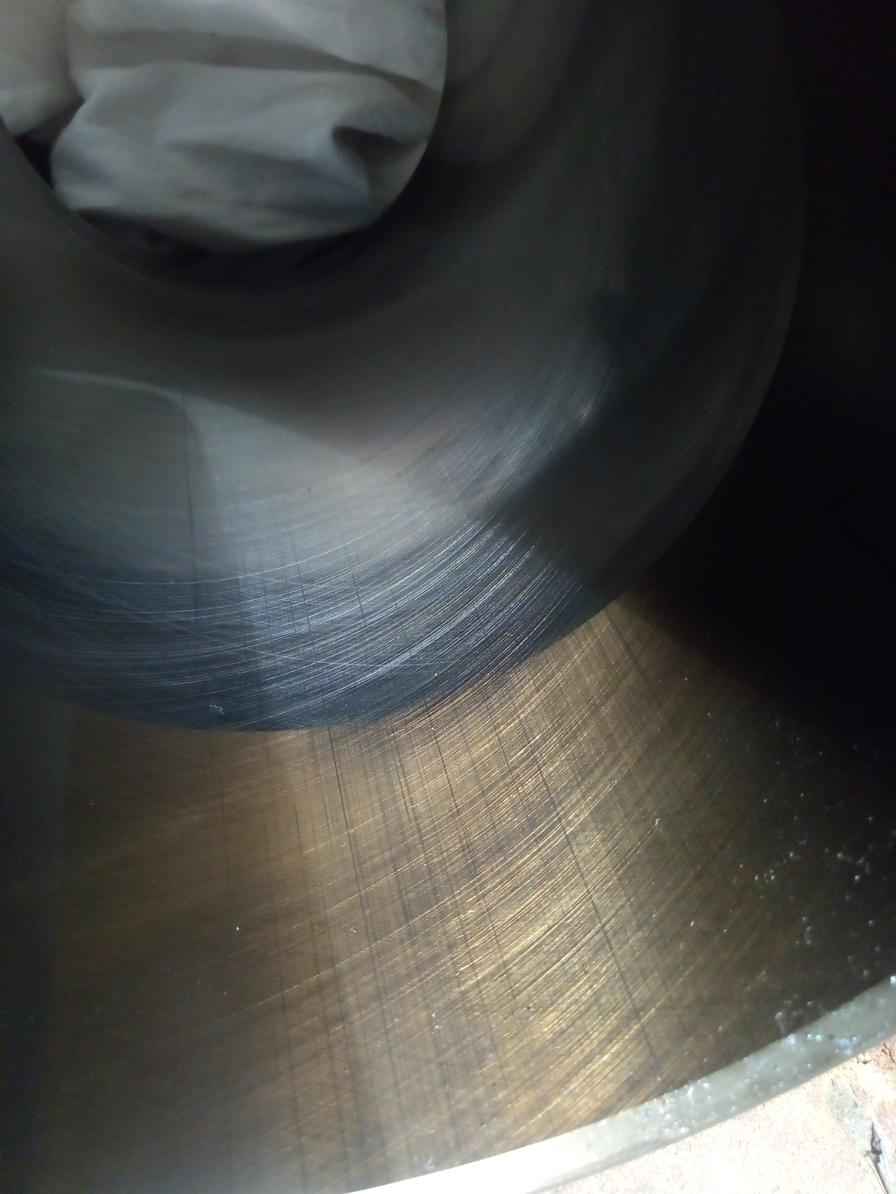

Вынял сегодня гильзы пробег мотора 1270000 км (миллион двести семдесят тысяч) с сеткой и без хадо. Турбодизель 7 литров 380 лс.

какое масло способствовало его долгой жизни?

Давайте определимся, что мы сравниваем. Моторы грузовиков и автобусов, которые реально расчитаны на пробег миллион или больше и стоят соответсвующих денег именнно за железо. Или табуретки, в которые производитель заложил ресурс 250 тысяч и дальше ни за что не отвечает. Ну и цена мотора слегка другая, а что сверху - так то уже за понты в виде кожаного салона и стюардессы
Тем более - дизельные масла всегда погуще как-бы, скорости скольжения поршня меньше и т.д. Сравнивать и приводить пример вырваный из контекста несколько не корректно

У нас оно практически неизвестное- Gulf, мотор ездил на Gulf TEC Plus 10W-40.
Не реклама , констатирую факт.

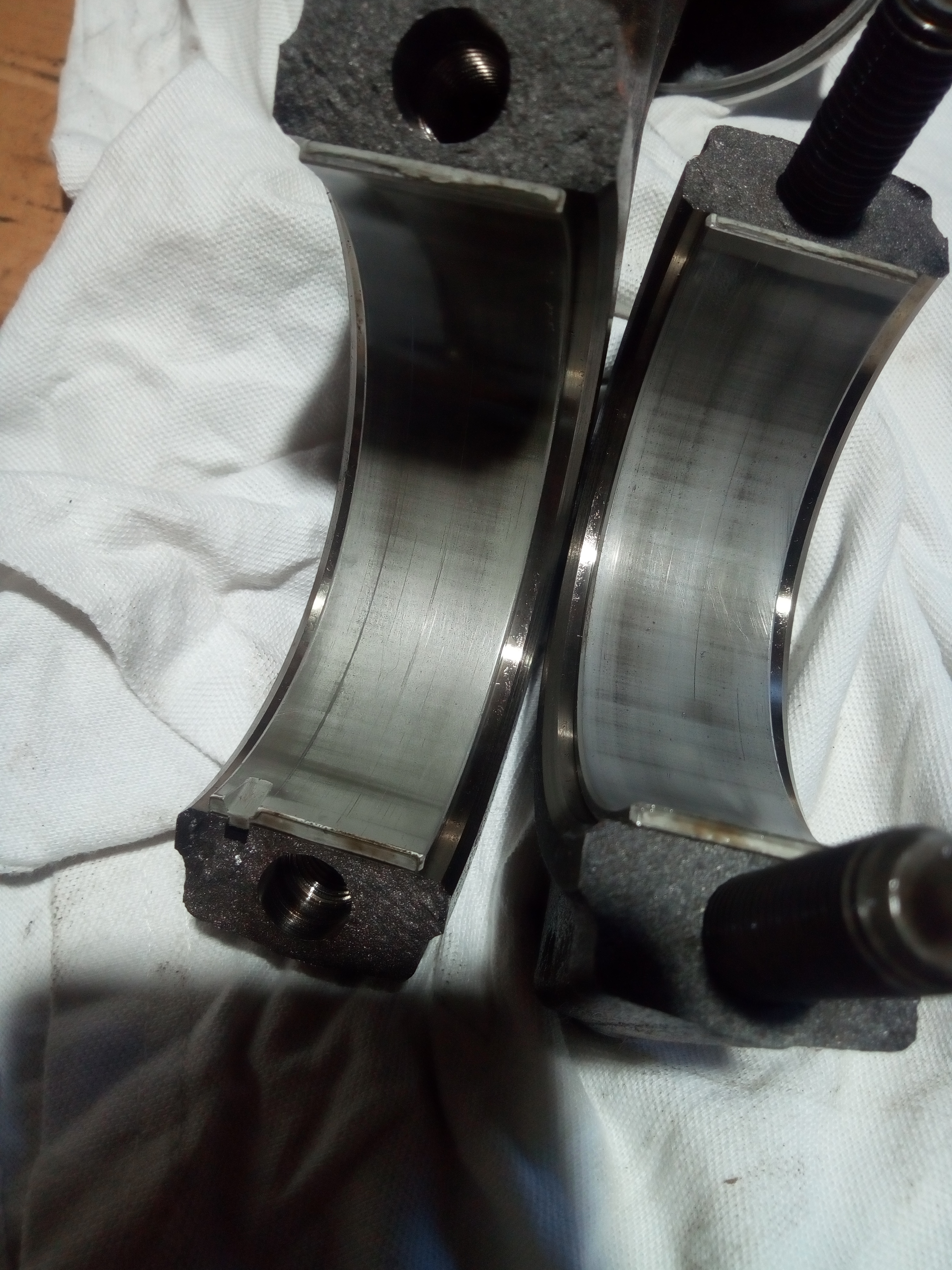

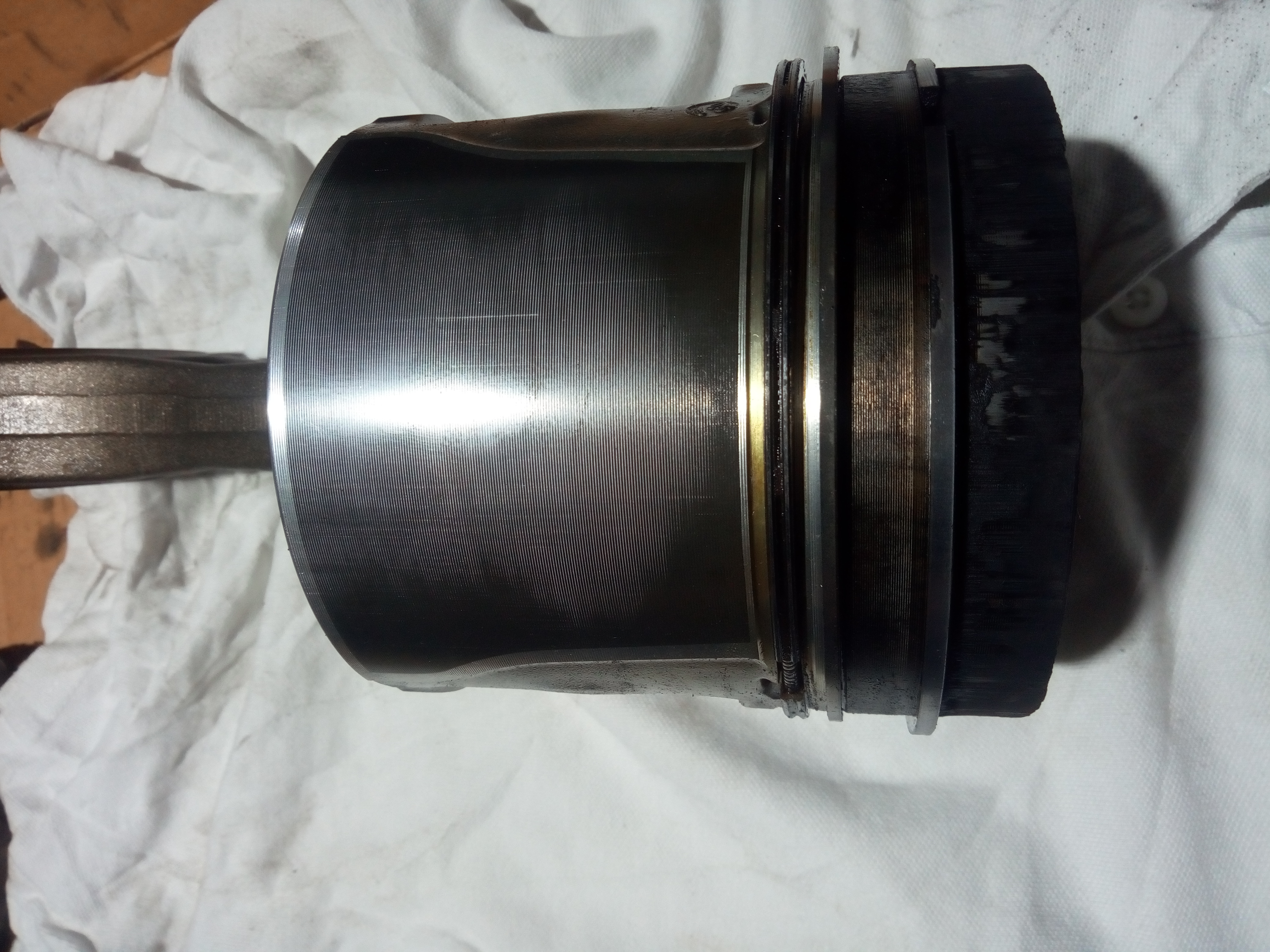

учитывали средние обороты большого мотора
Средние обороты это не сильно верно, следует учитывать окружную скорость вращения вала. И у большого дизеля она ничуть не меньше чем у маленького мотора если учитывать что допустим у упомянутого мной двигателя диаметр шатунных шеек 75мм. Вот состояние вкладышей и поршней, все остальные аналогичные.
А площадь распределения нагрузки учитывать не нужно? Так же ошибочно сравнивать по максимальным мощностям. Как известно, в автомобиле большую часть времени от мотора отбирается меньше 10% его максимальной мощности, остальные "кобылы" для разгона и в гору ехать. По всем параметрам у здоровенного дизеля в разы больший запас прочности и режимы по износу метала мягче, чем у мелкого движка, тем более бензинового

Крайний раз делал переборку одного из генераторов (1 650 кВт) на 32 000 часов, так вот, хон виден отлично, вкладыши почти девственные но под замену пошли!! Масла 1400 литров в картере замена по состоянию а не по временному интервалу. Нагрузка средняя за 32000 часов 71%.
Как то так, большие дизеля не пример в данном топике.
Масло Мобил, на гражданке его нет, оно специфичное под тяжелое топливо с щелочным числом 40-42 мг
