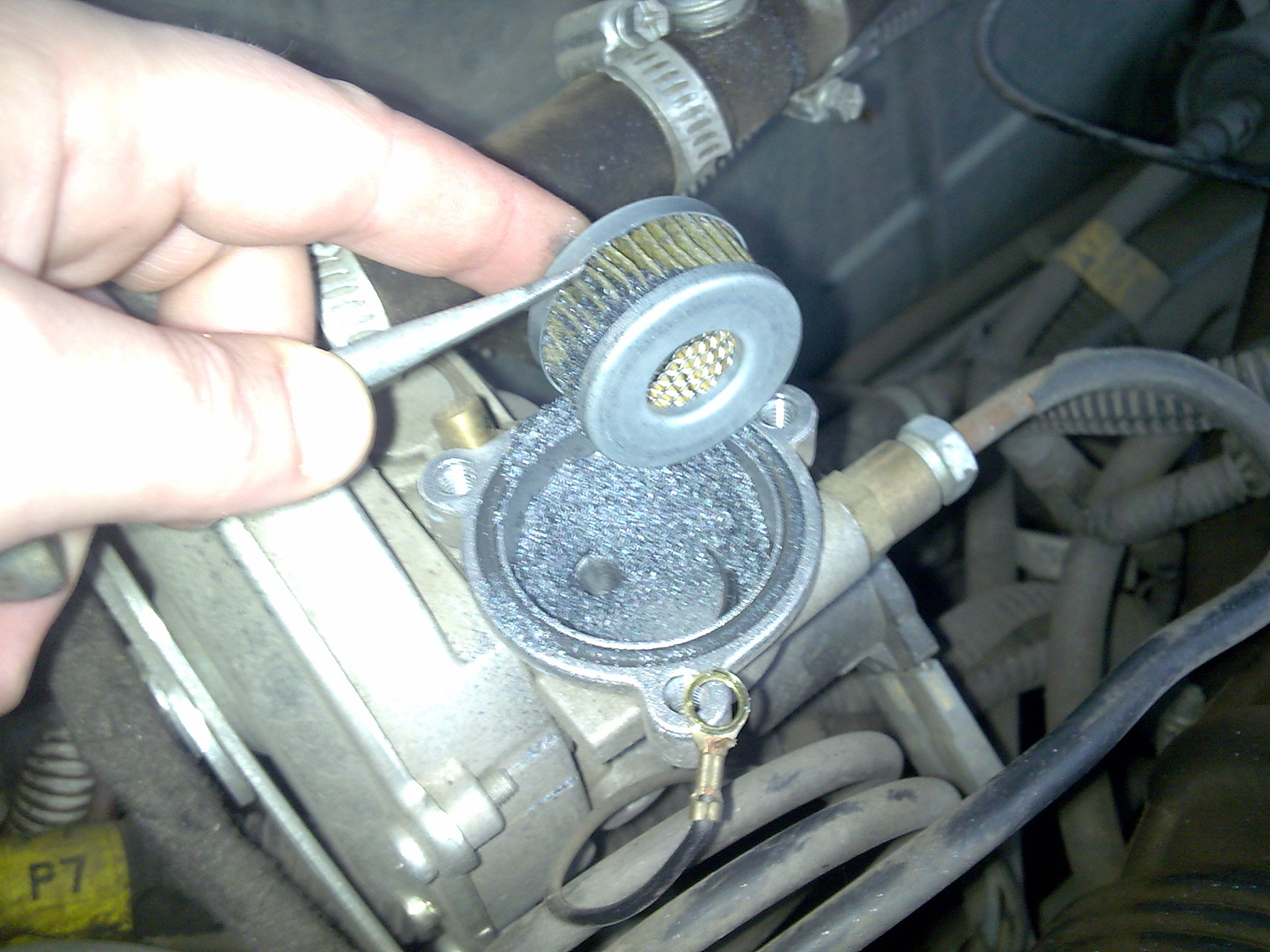

Для наглядности... Советую все же чаще менять фильтра....
А что это? Стружка?

А что это? Стружка?
Наши машины "этим" заправляют иногда....

ну забился он и что дальше тогда понятное дело берешь и меняешь когда фильтр забивается машина раньше переключается на бензин, или я не прав?
я к тому что можно и масло и свечи менять через каждые 2 000 ссылаясь на качество топлива и страну в которой мы живем

ага это мы проходили когда полетел у меня насос топливный а он идет с фильтром вместе так вот могу сказать что он в 2 раза меньше чем ф том-же фокусе и авео что у меня были и меняется не раз в 10 000 а раз 65000-70000
Я наверно не точно выразился , прошу прощения. Имелось в виду , что производители редукторов комплектуют их фильтрующими элементами для очистки газа от мельчайших механических примесей: пыли, окалины, ржавчины и т. п., которые могут нарушить герметичность клапанов редуктора и засорить газовые форсунки . Цифра 10000 км условная , никто не настаивает а просто рекомендует. Денис правильно все описал , замена фильтров не такая и дорогая .

Эта стружка не показатель качества газа.
Причина тому повышенное содержание серы в пропан-бутане и она (сера) вступая в реакцию с медью даёт оксид похожий на графит.
Верно отчасти , магнитом из этого мусора подымается металлическая пыль .
