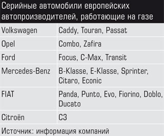

Старий 18.07.2012, 00:00   #10 (permalink)
Типово Re: Демонтаж ГБО на автомобиле
Допис від Денис Переглянути допис
Андрюха, ну ты загнул! Блок управления ГБО в родную систему управления мотора никак не вмешивается (при работе на бензине). А при работе на газу он только перехватывает сигнал управления бензиновой форсункой и на его основе формирует импульс (более длительный) для управления газовой форсункой. Вот и все. Еще используются сигналы с лямбды и датчика оборотов РПМ (только в режиме считывания) без вмешательства в работу.
Спорить и обсуждать, надо или не надо газ, работает он или нет, не хочется, в сети довольно много всяких мнений и обсуждалок с выливанием говна на всех, "бензинщиков" и "газовщиков".
Но все же,..алгоритм управления мотора на газу меняется, системы мотора не предназначенные для работы на этом виде топлива успешно(или не очень) адаптируются ЭБУ ГБО с помощью программ и эмуляторов. Заводская, и так в последнее время достаточно не надежная, проводка режется, ставятся скрутки, обжимки в лучшем случае, а то и спайки . Далеко ходить не буду, у одного нашего клубня под задним бампером, вместо запаски "бублик", так из него торчит на резьбе оборудование ничем не защищенное, мне было бы стремно задним ходом сдавать на лугу.
А были раньше проекты и даже серийные модели автомобилей на газу, со специально адаптированными моторами, но почему то это забылось, а сейчас вроде опять возрождается
Назва:  expert_758_045-2.jpg
Переглядів: 826
Розмір:  22,5 КБ
__________________________
