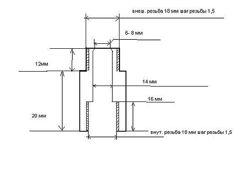

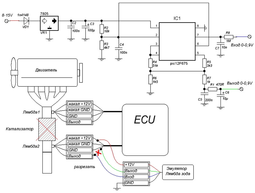

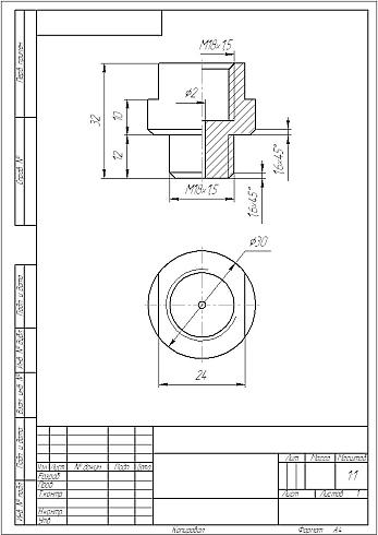

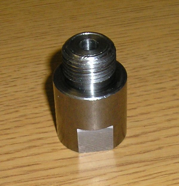

Вот нашел, в свое время ахался с А6, я думаю проведешь аналогии, один вариант механический, другой электронный.
Назва:  75735591.jpg
Переглядів: 620
Розмір:  22,5 КБ
ID:	44000   Щоб збільшити малюнок, клацніть по ньому
Назва:  116386655.jpg
Переглядів: 683
Розмір:  12,4 КБ
ID:	44001   Щоб збільшити малюнок, клацніть по ньому
Назва:  aa4c472f3673.jpg
Переглядів: 547
Розмір:  58,9 КБ
ID:	44002   Щоб збільшити малюнок, клацніть по ньому
Назва:  evro-3_4_shema.jpg
Переглядів: 725
Розмір:  63,4 КБ
