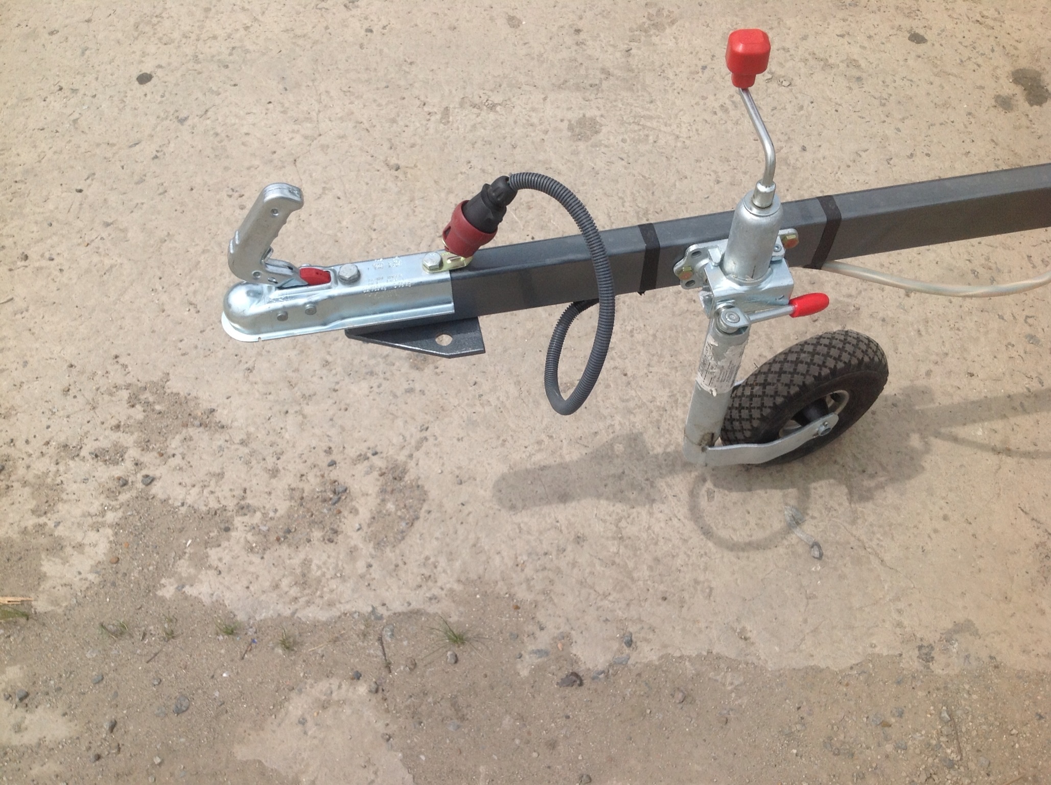

Так у меня маневровое колесо надувное!) думаю на нем выдергивать, если что.
Не выдержит, проверено.

Коля, несколько раз выдергивал на маневровом - пока все живое. Не буду утверждать, что будет жить вечно, но пока держится.

Согласен, лыжа будет живучей, при рывке на маневровое колесо нагрузка будет распределяться не столько на колесо, сколько на стойку, и будет наблюдаться сила, пытающаяся вывернуть стойку колеса вовнутрь, со всеми вытекающими последствиями.
