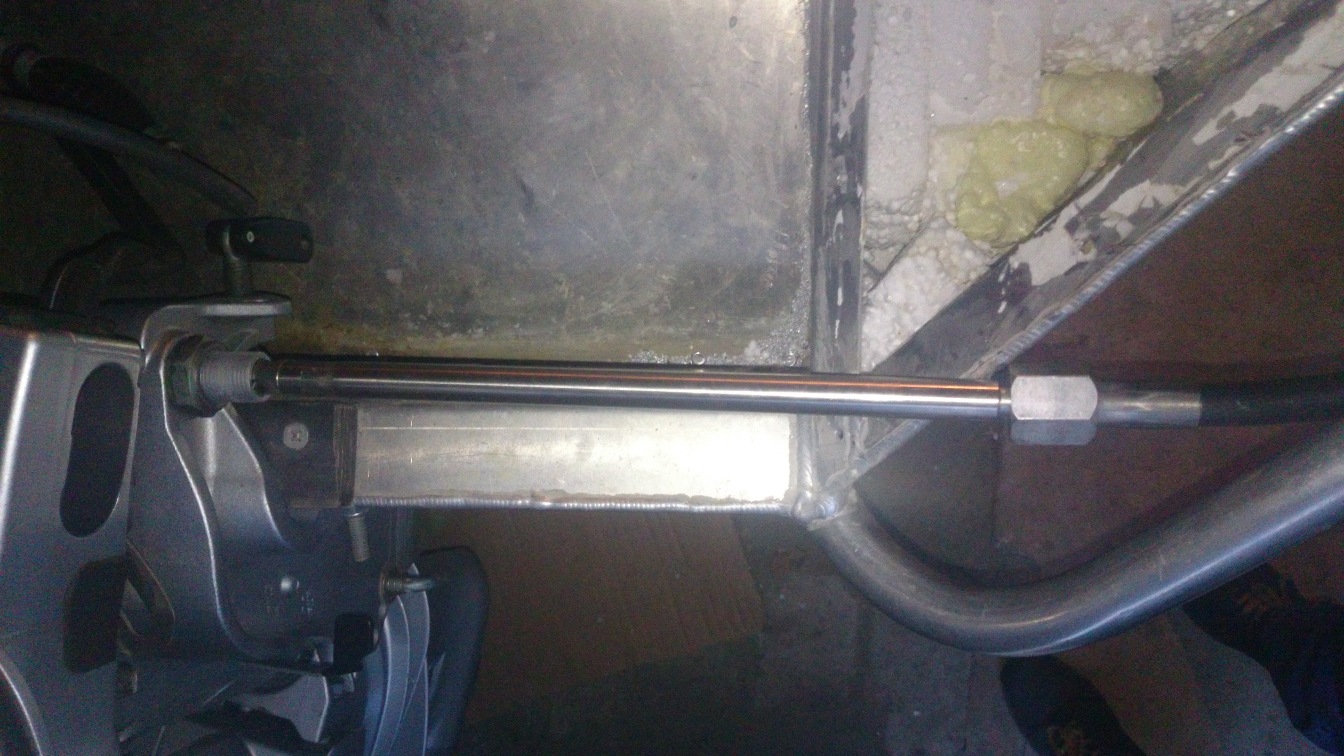

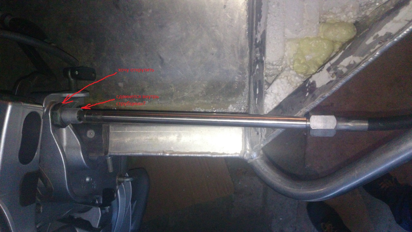

Всем привет, пытался вчера прикинуть как станет на место трос рулевого управления и столкнулся с проблемой-не хватает расстояния между трубкой-боуденом троса и бортом лодки. Мотор откручивать и сдвигать влево для увеличения расстояния не хочется страшно (моторчик прикручен наглухо, жалко герметик срывать и одному откручивать геморно, головки болтов под сидухой глубоко в корме). Если открутить контрящие боуден гайки и засадить его глубже в струбцину(деревяшка + молоток), такой вариант прокатит?

Я думаю что можно и открутить гайку струбцины(трубки)на моторе, и еще попробывать сам трос выкрутить(высунуть при повороте руля вправо), появится небольшой люфт, которого должно хватить Вам его засунуть на место!

Деревяшка + молоток = трос на мусорник. Чтобы поставить двигатель на трос мне приходится вообще снимать мотор. Воспринимаю как не очень приятную необходимость. А герметика не должно быть жалко! Заодно и болты проверяться.

Спасибо всем откликнувшимся, вчера (в воскресенье) поставил трос. Короче решил не испытывать судьбу с " нестандартными методами", тупо открутил болты и отодвинул двигатель, сразу всё влезло как и положено. Самое интересное, болты так "замёрзли" на герметике, что открутил самоконтрящиеся гайки не фиксируя головки болтов. После установки мотора в исходное положение все болты поставил на свежий герметик. Теперь жду потепления чтобы покрасить консоль и пора собирать всё до кучи в апреле вроде до 20 градусов потепление.
