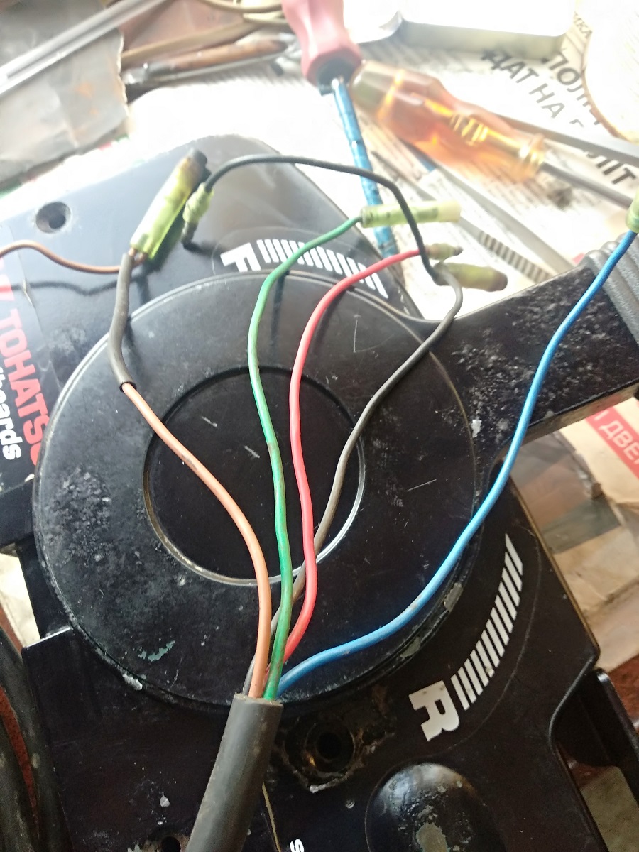

Здравствуйте, купил бу командер, а схемы подключения найти не могу, мотор Тохатсу эл.старт без трима. Может кто распишет распиновку.

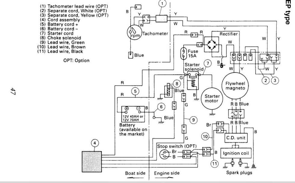

Возможно это вам поможет. Но это не точно ;)

Красный - стартер (реле стартера), зеленый - электроподсос (если есть), черный и коричневый - отвечают за глушение при повороте ключа обратно, как кнопка на румпельном моторе, синий запасной в Вашем случае. Но это не точно)

пол ночи рыл интернет, пока так, но уже можно думать )))
Третья фотка и четвертая похоже ОНО

Возьмите тестер и прозвоните. Скорее всего красный "папа" это общий плюс, синие и зеленые "мамы" - сигналы на реле стартера и соленоид подсоса. Один щуп тестера на красный, второй по очереди на зеленый и синий провода. Дальше поворачиваем ключ и "заводим", потом нажимаем (утапливаем) на личинку замка. Какой провод запищит, тот и отвечает за старт/подсос. Черный/коричневый старт/стоп.
