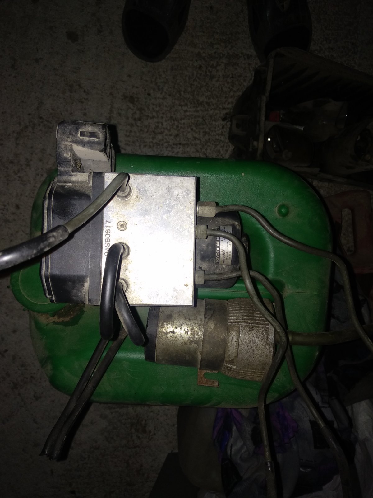

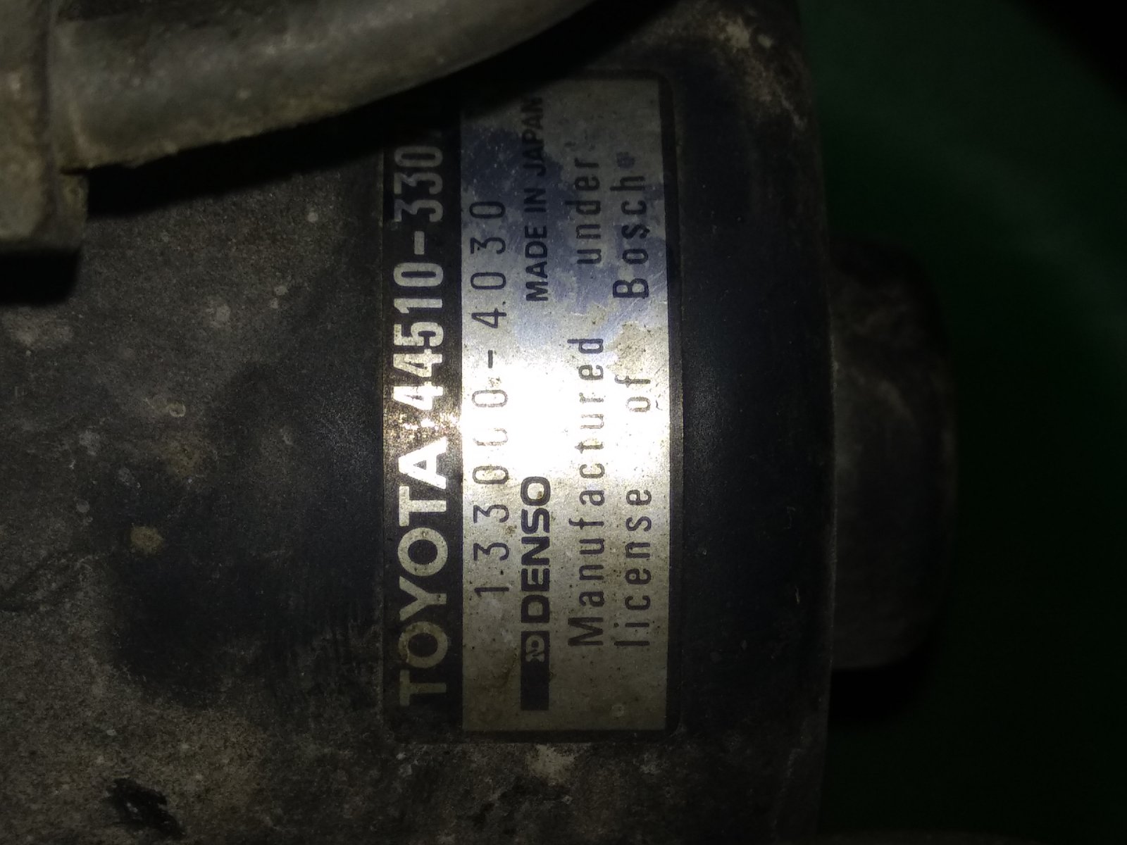

Волей случая и абсолютно бесплатно попал ко мне блок ABS TOYOTA CAMRY 20 97-01
Может кто знает, какое давление качает этот насос и можно ли его применить?

В тормозной магистрали до 170-200bar, но там производительность низкая.
И тяжело заставить работать как насос, практически невозможно.
Из авто насосов идеально скорее всего подойдет с типтроника насос гидроблока.
как мне кажется самый идеальный автонасос - гидростанция поднятия задней двери. в ней есть все что нужно. кроме цены...
https://aleto.com.ua/detail/nasos-gi...ri-w164-ml350/
