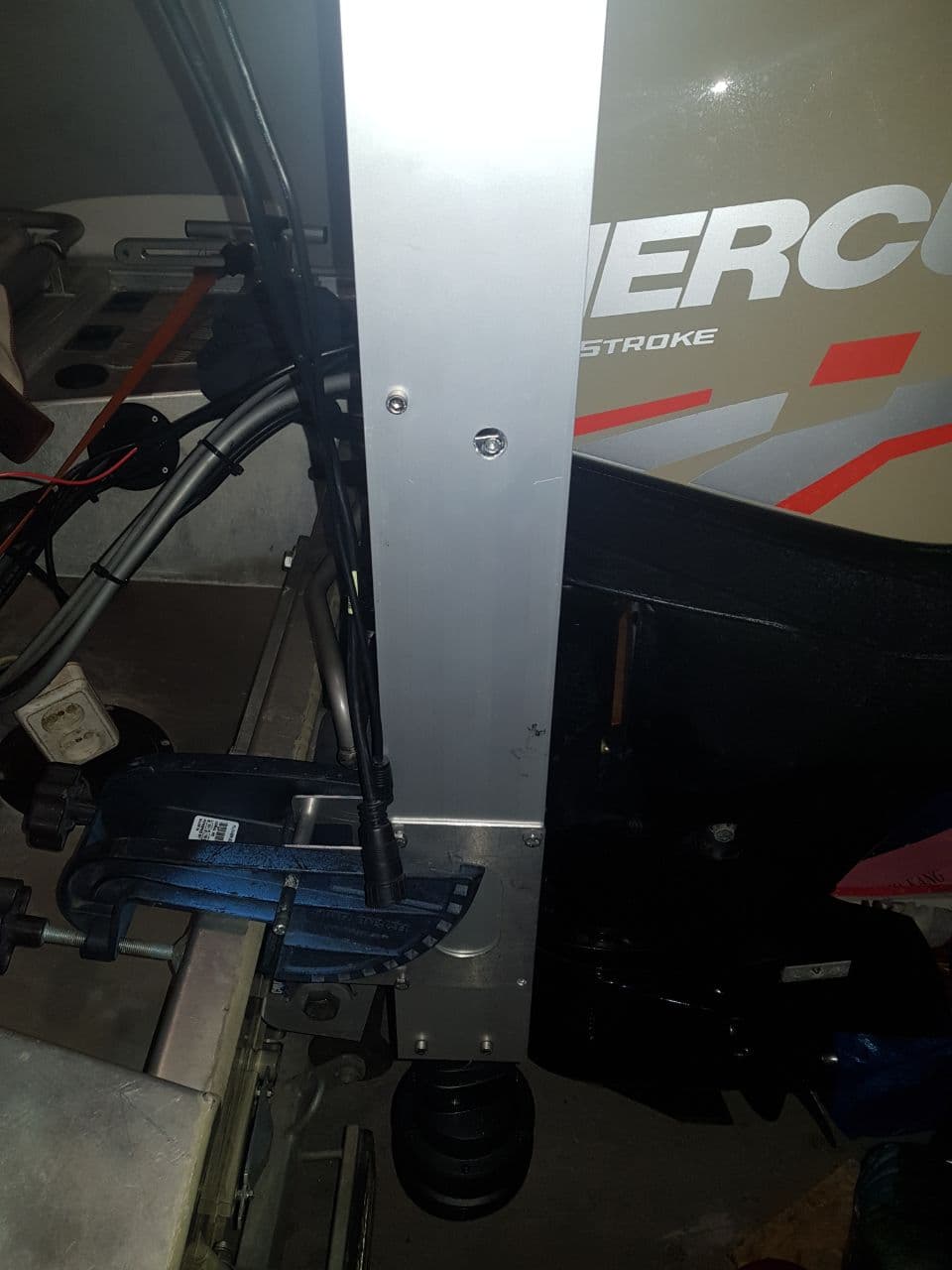

Привет!
Возможно кто-то знает где можно найти такую приспособу.

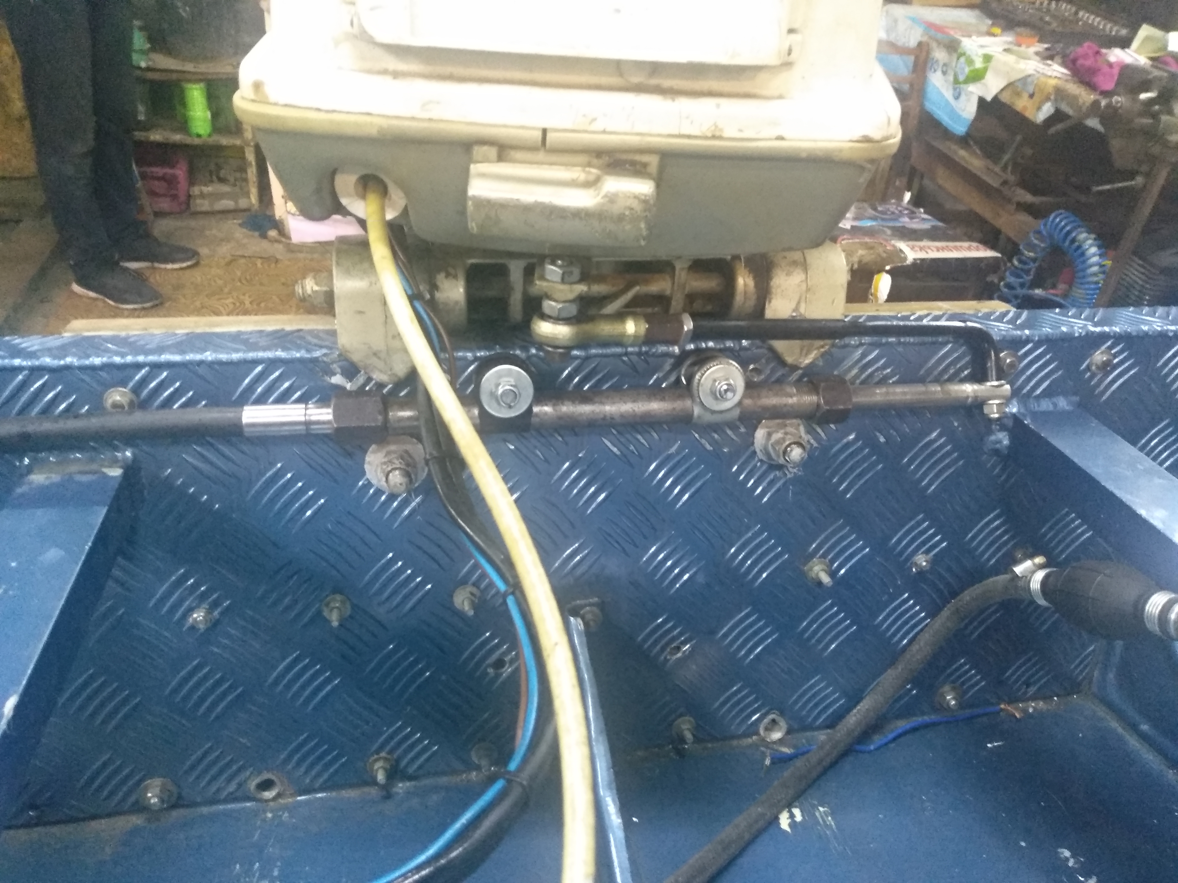

Где купить не знаю, делали подобную приблуду: кусок водопроводной трубы 1/2, гайку точили по образцу заводской, два хомута от сидения велосипеда насквозь болтами к транцу через дистанционные втулки
Спасибо... не, ну понятно, что можно сделать самому.... хочется что-то заводское...

Чисто из любознательности - длины троса чуть не хватает или зачем эта штука?
Причины две:
1. Из-за jackplate залом большой получился и вылезла оплетка из обжимки. Оно то вроде не должно было быть так... типа такой угол изгиба допустим... но все-же... факт есть факт.
2. Из-за jackplate шток оказался за транцем (рецесс) см. фото, а на транце слева от двигла планируется электродеплой ставить для датчика Humminbird mega360 и в этой ситуации каждый сантиметр отступа от транца плохо скажется на работе датчика мега360 в режиме Side Imaging (правому лучу будет "мешать" редуктор) даже несмотря на тот отступ что дал jackplate. Посему нужно его как можно ближе к транцу ставить.
Если ничего не найду, то куплю недорогую гидравлику, там как раз такое решение. Трос то все-равно менять в нем уже вода и он замерз )).

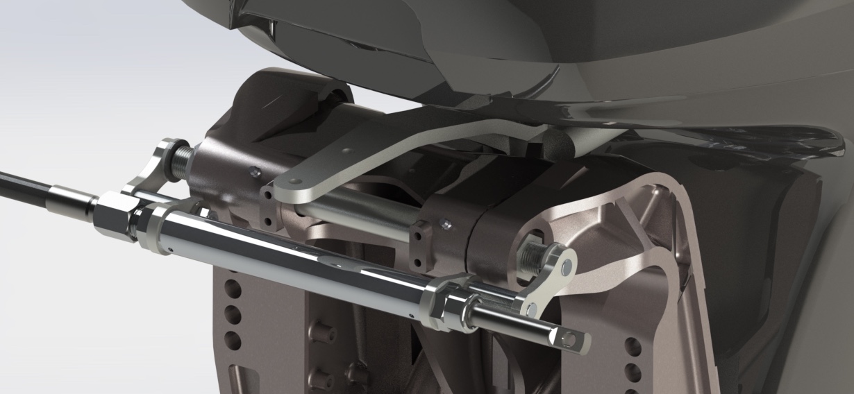

Оказывается есть такое в чертеже... решил таки сам сделать.
Решение в целом не дорогое:
1. Оригинальная tilt tube от Мерка легкое б.у. -20 баксав с доставкой с Ибей.
2. Полоса алюминиевая 5 мм. - 80 грн.
3. Гайка с масленкой - 25 баксов
4. Те кто лазером режут алюминий возьмут гривен 100
Назва:  OUTBOARD SUPPORT TUBE 2.jpg
Переглядів: 264
Розмір:  130,7 КБ

mig29,
думаю за 100 гривен ни кто и жопу не поднимет))
и на первом фото в начале темы вообще другая хрень ,то типа скоба для страховки мотора
А на последнем фото правильная штука которая ставится в канал троса и там ещё выбирается свободный ход регулировкой.
Если есть готовое решение за недорого то лучше купить. Какая мощность мотора планируется?
Старий 22.03.2021, 16:57   #8 (permalink)
Дописи: 761
Сказал(а) спасибо: 233
Типово re: Вынос рулевого троса?
mig29,
Есть еще добрые и не жадные люди. )
40 л.с.
