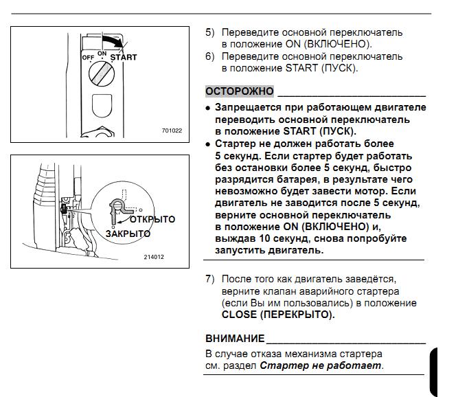

Допис від vcmma-vcmma Переглянути допис
Нет, Яма 2 такт-я, Е 115 АЕTL. Еnduro. Есть ли в ней датчик скорости? А еще вопрос по ней, не работает "закрытие заслонки с ключа зажигания". Нажимаешь, а ничего не происходит.
Заслонка может работать автоматически. На моей ямахе именно так, возле карбюратора посмотрите красный флажок.
