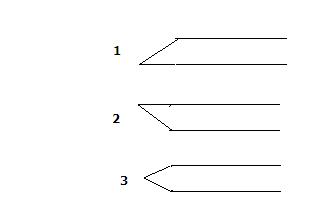

Под плитой место есть, но нужно килек снимать, забор воды идет через него, да и опять же, не прилегает к плите.
Да, только вернулся. 3 дня на воде, испытания прошли, и хуже не стало.
Скорость выросла на 2 км/ч. Выход на глисс ровный, без "старта" через горб.
В общем, я доволен
Я бы не ставил крыло под плиту, это сильно увеличит сопротивление. СтОит попробовать согнуть крыло по продольной оси на несколько градусов, до нормального пилегания к аникав-плите. Ну и останется "заточить" атакующую кромку для уменьшения того же сопротивления.

с низу ставить точно не буду, согнуть- вариант.
И как точить ? :)))
И как точить ? :)))
Я думаю, вариант №4
80-90% первого варианта 10-20% второго варианта. Надеюсь понятно изложил, лень рисовать. Сверху "заточка" значительно больше чем снизу.
Опять же, смотря какого результата нужно достичь. Такая заточка позволит добавить управляемость при критических разворотах на малокилеватом корпусе и плита будет до последнего цепляться за воду и не давать "выбросить" корму.

По заточке поддерживаю точку зрения VladSVS.....нужно добиваться, что бы поток воды прижимал плиту к дну.
