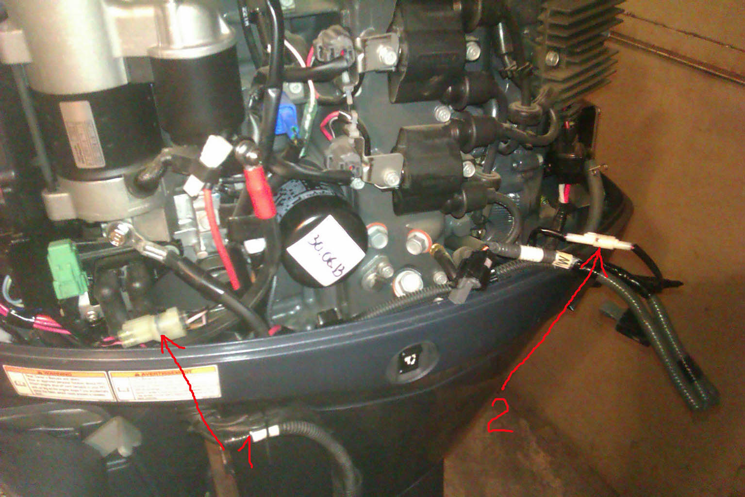

Кто может подсказать, что за два незадействованных разьема №1 и №2 на фото?
Здравствуйте.
А цвета и кол-во проводов на разъемах №1 и №2 совпали?
Добавлено через 46 минут
Да у меня электросхема более ранних моделей двигателя. На ней показано что к прямоугольному, белому, четырех контактному разъему (3 провода) датчика подсоединяется аналоговый указатель трима. В вашем случае розовый провод идет в блок ЕСМ. Так как не срабатывает отсечка оборотов, блок управления «видит» угол наклона двигателя и следовательно цепь: датчик трима- блок ЕСМ исправна. Скорее всего обрыв, распайка провода (блок ЕСМ-прибор) или подключение ,настройка прибора. В конце следующей недели буду «щупать» подобный двиг. Если что узнаю отпишусь.

Ну короче докопался я до причины. Может мой опыт будет кому-то полезен. В общем что-бы цифровой прибор показывал угол наклона там должно быть соединено два разьема - на фото указаны №1 и №2. Второй у меня был не соединен а заглушен стандартными заводскими заглушками. Нахер такое Ямаха делает - я не понимаю логики.
Но суть не в этом. Теперь образовалась новая проблемка. При прижатой ноге прибор показывает один кубик, а при полностью поднятой - всего 6 кубиков (из 10). Сколько ни програмировал нулевой угол - горит от 1 до 6 кубиков. Кто-нибудь поскажет почему на максимально отжатой ноге не горит 10 кубиков? Или так и должно быть?%)

Я так понял, что нужные фишки находятся с другой стороны мотора.

С левой стороны (там где масляный фильтр) находится одна белая двухконтактактная фишка с розовым проводом а вторая одноконтактная фишка тоже с розовым проводом. При размыкании той или другой - трим не показывает угол.
Неужели есть еще фишки трима с другой стороны мотора? Не верится. Может просто у моторов другой мощности этиже самые фишки просто в другом месте расположены? Это более реально.

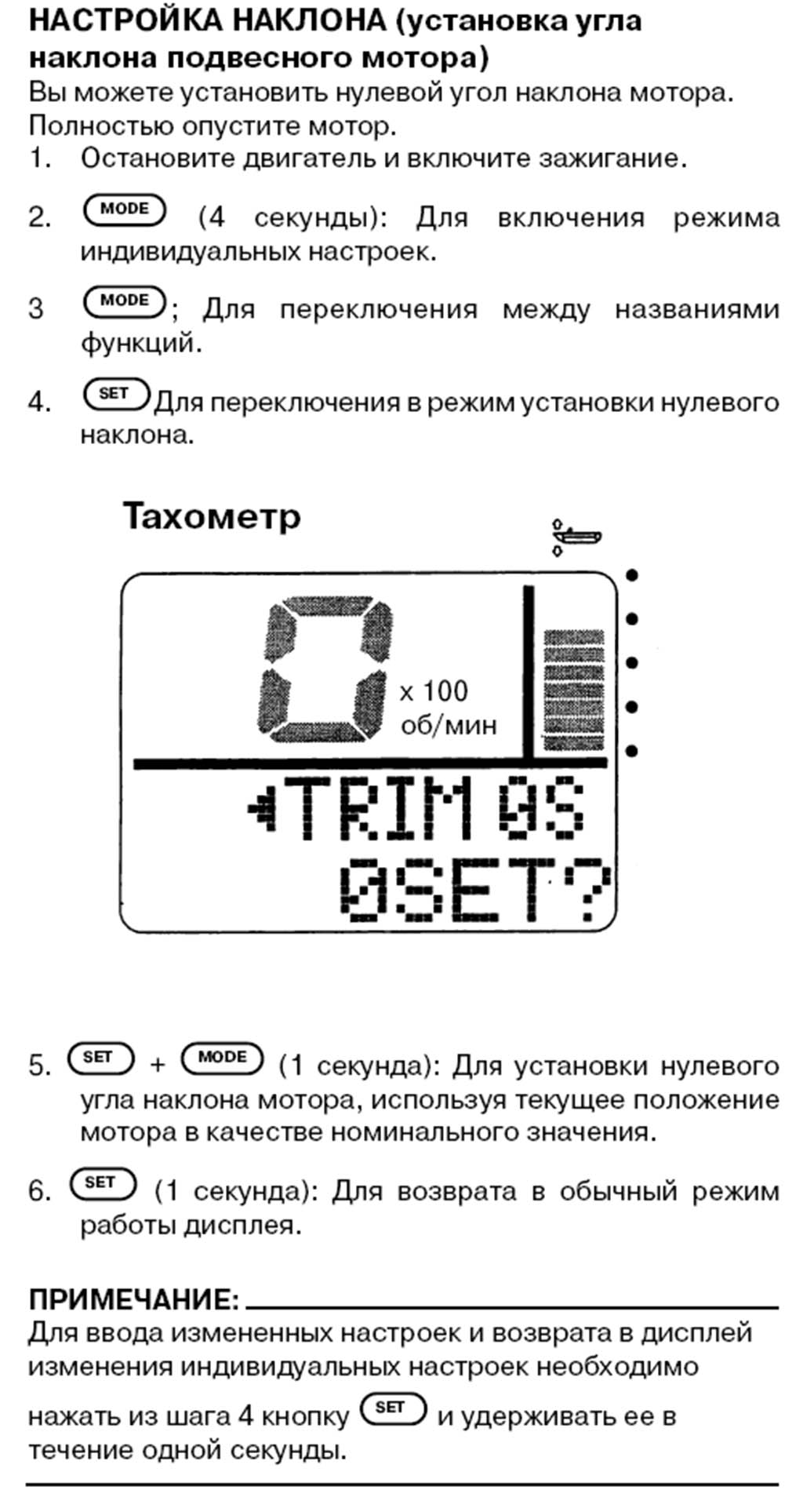

Подскажите, кто знает, по програмированию нулевого угла наклона.
Допустим ставлю двигатель в положение 45 градусов (ориентировочно) и на приборе горит 4 деления. После этого захожу в меню (так как написано в мануале, который размещен выше несколькими постами), выбираю режим нулевого наклона, жму СЕТ+МОДЕ 1 секунду (пункт 5) и после этого на приборе должно стать гореть только одно деление или так и будет гореть теже 4ре деление что и до начала програмирования???
Подскажите у кого как?
