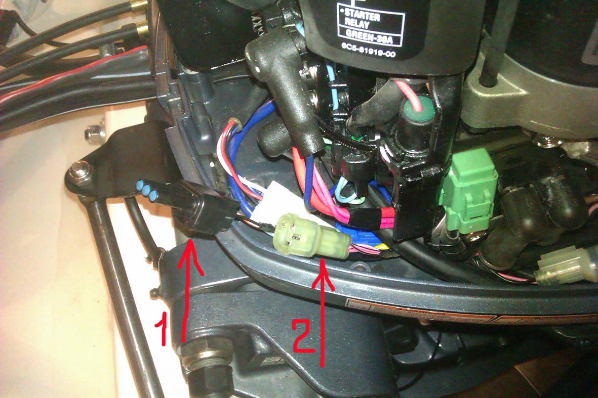

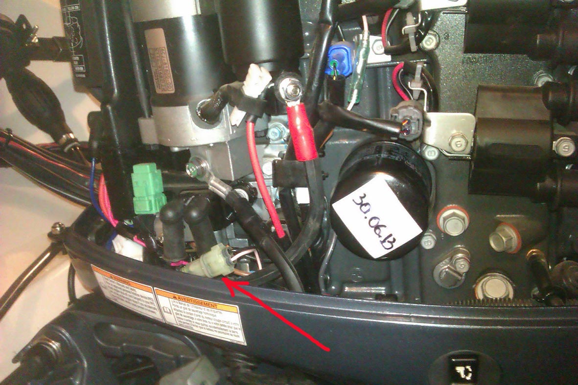

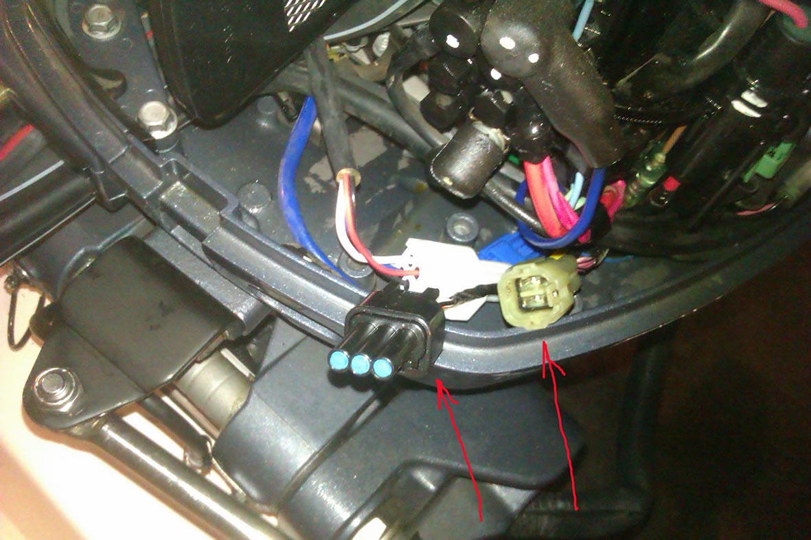

В общем ситуация такая - разъем я вроде бы нашел (см. фото №1 и №2) Там черный и розовый провод. Но разъем все-таки соединен. А наклон трима на приборе, тем не менее не показывает (горят все деления, на програмирование самого нижнего положения прибор не реагирует)
В чем может быть причина?
Единственное что приходит на ум - взять омметр и попробовать проверить изменяется ли сопротивление датчика при изменении угла наклона ноги.
И второе. Кто может подсказать, что за два незадействованных разьема №1 и №2 на фото?
В одном из них есть розовый и черно-розовый провод. По схеме такие вроде бы идут на бак. И что характерно, второй квадратный прибор Spee/Fuel не показывает остаток в баке и не показывает мгновенный расход.
Цифры мгновенного расхода хаотично мигают и фсье. В чем причина и может ли это быть связано с этими разьемами?

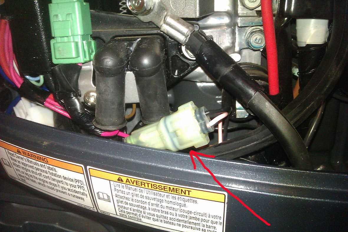

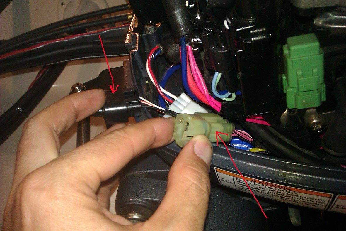

Вот фото двух этих непонятных разъемов.

Да судя по всему, вы нашли правильный разъем. В новых моделях Ямаха видимо отменила серый массовый провод на этом разъеме. Попробуйте отсоединить и замерить сопротивление между черным и розовым проводом (полностью подняв двигатель и в ручную нажимая на рычаг датчика трима)
По поводу белого прямоугольного разъема, если к нему подходят 3 провода: розово- белый, розово- черный, сине- белый, то это разъем на предупреждающий индикатор (румпельные модели).
Черный плоский разъем 3 провода: оранжево- белый, черный, бело- синий, то это разъем для подключения модуля режима троллинга RPM (опция).
Опять таки у меня электрическая схема не 12 года, так что возможны вариации с цветами и количеством проводов. Удачи

Только что специально заехал, отсоединил разьем - датчик работает. При поднятии/опускании сопротивление плавно изменяется от 0 до скольки-то там....
Теперь я вообще в ступоре. Датчик подключен, датчик работает. Прибор угол наклона не показывает. В чем может быть причина?
Может я неправильно програмирую нулевой угол?
Я делал по мануалу:
1) жму 4 сек кнопку МОДЕ
2) выбираю в меню пункт типа Трим 0 Сет
3) жму кнопку СЕТ
4) После этого мигает ТРИМ 0 СЕТ?
5) дальше в книге написано что надо нажать СЕТ+МОДЕ 1секунду. Если нажать как написано, то меня выкидывает в меню настройки подсветки экрана. Если нажать МОДЕ то ничего не происходит. А если нажать СЕТ в течении 1 секунды то тогда типа ок и выходит в предыдущее меня. При этом горят все прямоугольнички трима.
Что не так делаю?
Supervitold зараз поза форумом   Відповісти з цитуванням

Виталий, то что этот разьём подсоединён, ещё не значит, что он выходит на цифровой выход в 6Y8. Он может идти просто на разьём №2 на твоих фотках, и ессно цифровой прибор ничего от него не получает. Я с такой траблой столкнулся прошлым летом на Ямахе 100, но сделал без проблем.
З.Ы. Разьём №2 - это выход на приборы серии 6Y5, то естль аналоговые мультиприборы.

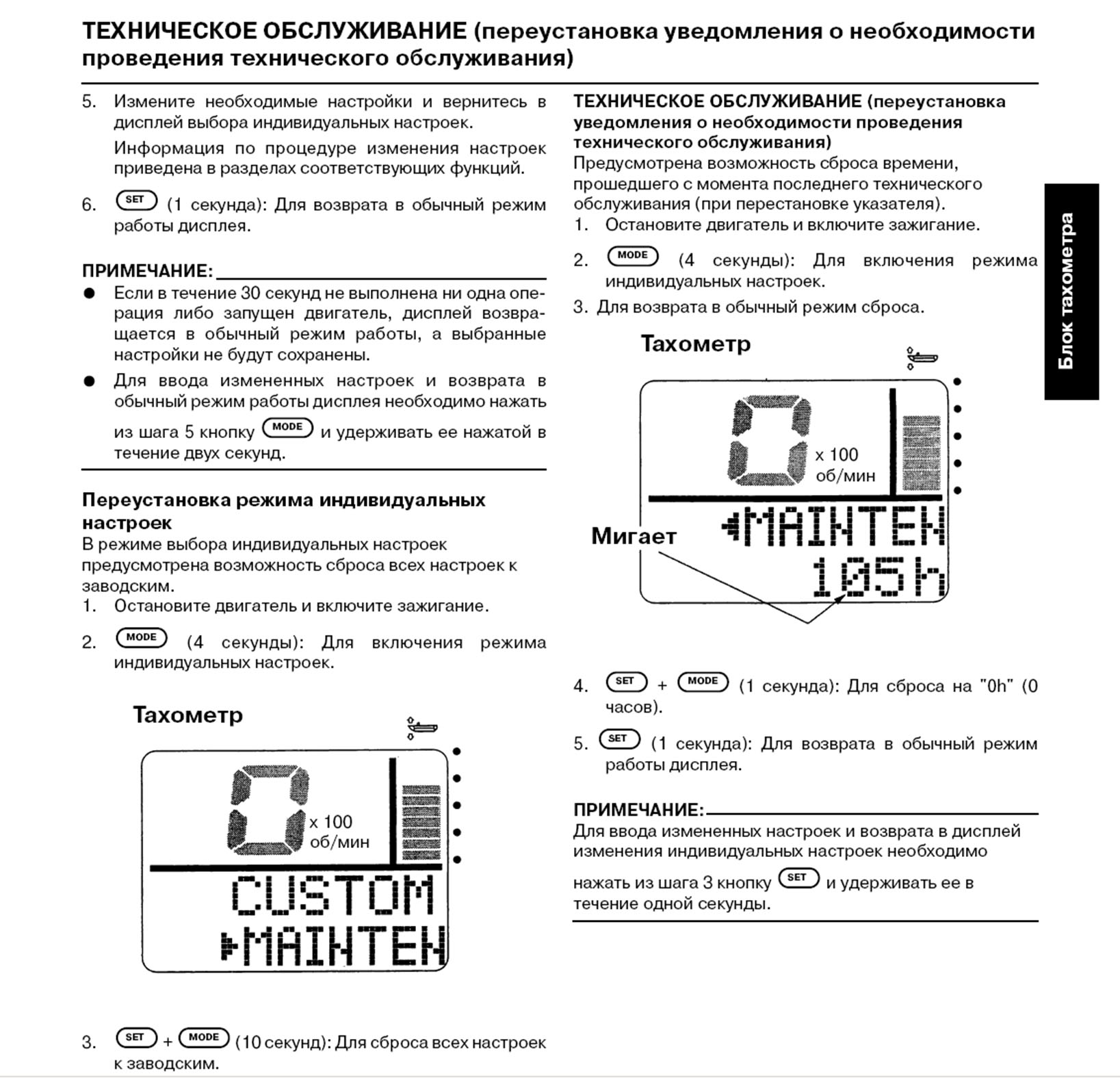

Чтобы не создавать новую тему может кто подскажет как сбросить на таком же приборе значок о необходимости прохождения ТО.

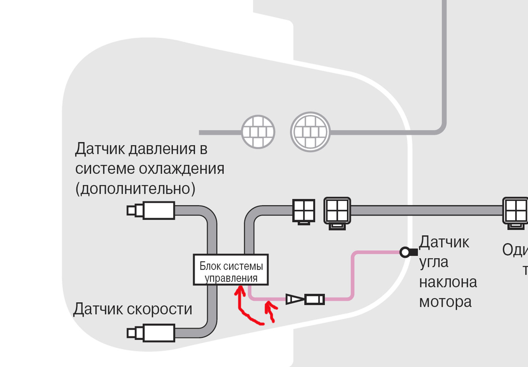

Гена, смотрю на схему - по ней розовый провод после разьема уходит в мозги мотора.
В твоем случае розовый провод к мозгам не дошел и ты вручную его туда присоединял? Что-то как-то странно...
Старий 06.07.2013, 00:49   #18 (permalink)
Типово Re: YAMAHA 50 4т. не показывает угол наклона.
Допис від Supervitold Переглянути допис
Но факт гостаётся фактом. И схема это ещё не факт, что розовый провод в жизни идёт в мозги мотора.

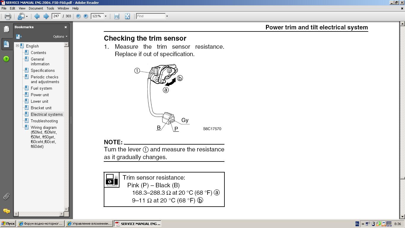

Схемка. Розовый провод уходит непосредственно в мозги. Завтра конечно физически проверю что это так.
Ну а что значит "переконнектил туда куда ему надо"? куда конкретно?
